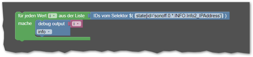

    ich möchte mir von allen Datenpunkten per Blockly:
    sonoff.0.*.INFO.Info2_IPAddress
    die Werte in eine Liste ausgeben lassen.
    Wie bekomme ich das hin?

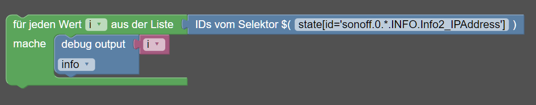

      @rushmed sagte in IDs vom Selektor Werte:
      Export:
        <variables>
          <variable id="E=N*Z2JQa1/Wj9`DZ/u=">i</variable>
        </variables>
        <block type="controls_forEach" id="Ut=N?K|5!3[{-nhNS#GP" x="63" y="213">
          <field name="VAR" id="E=N*Z2JQa1/Wj9`DZ/u=">i</field>
          <value name="LIST">
            <block type="selector" id="Ai=9UX@e{SNmdNY4g=;W">
              <field name="TEXT">state[id='sonoff.0.*.INFO.Info2_IPAddress']</field>
            </block>
          </value>
          <statement name="DO">
            <block type="debug" id="|{IheE/oAiMFS)y`PW$.">
              <value name="TEXT">
                <shadow type="text">
                </shadow>
                <block type="variables_get" id="B,.;H?kbwjkP0AP*LQcG">
                </block>
              </value>
            </block>
          </statement>
        </block>
      </xml>

        @bananajoe sagte in IDs vom Selektor Werte:
        Danke aber das gibt mir doch immernoch nur die IDs aus und nicht die IP Adressen.
        23:31:45.069	info	javascript.0 (5926) script.js.Tasmota: sonoff.0.DVES_FB1DE0.INFO.Info2_IPAddress
        23:31:45.069	info	javascript.0 (5926) script.js.Tasmota: sonoff.0.ESP8266_126.INFO.Info2_IPAddress
        23:31:45.070	info	javascript.0 (5926) script.js.Tasmota: sonoff.0.LED_Controller_1.INFO.Info2_IPAddress
        23:31:45.070	info	javascript.0 (5926) script.js.Tasmota: sonoff.0.MQ135.INFO.Info2_IPAddress
        23:31:45.070	info	javascript.0 (5926) script.js.Tasmota: sonoff.0.MatrixDisplay1.INFO.Info2_IPAddress
        23:31:45.070	info	javascript.0 (5926) script.js.Tasmota: sonoff.0.MatrixDisplay_138.INFO.Info2_IPAddress
        23:31:45.071	info	javascript.0 (5926) script.js.Tasmota: sonoff.0.MatrixDisplay_88.INFO.Info2_IPAddress
        23:31:45.071	info	javascript.0 (5926) script.js.Tasmota: sonoff.0.PIR_Sensor.INFO.Info2_IPAddress
        23:31:45.071	info	javascript.0 (5926) script.js.Tasmota: sonoff.0.RF_BLE_Temp_Sensors.INFO.Info2_IPAddress
        23:31:45.071	info	javascript.0 (5926) script.js.Tasmota: sonoff.0.WiFi-Plug1.INFO.Info2_IPAddress
        23:31:45.072	info	javascript.0 (5926) script.js.Tasmota: sonoff.0.WiFi-Plug10.INFO.Info2_IPAddress
        23:31:45.072	info	javascript.0 (5926) script.js.Tasmota: sonoff.0.WiFi-Plug11.INFO.Info2_IPAddress
        23:31:45.074	info	javascript.0 (5926) script.js.Tasmota: sonoff.0.WiFi-Plug12.INFO.Info2_IPAddress
        23:31:45.074	info	javascript.0 (5926) script.js.Tasmota: sonoff.0.WiFi-Plug13.INFO.Info2_IPAddress
        23:31:45.075	info	javascript.0 (5926) script.js.Tasmota: sonoff.0.WiFi-Plug14.INFO.Info2_IPAddress
        23:31:45.075	info	javascript.0 (5926) script.js.Tasmota: sonoff.0.WiFi-Plug15.INFO.Info2_IPAddress
        23:31:45.075	info	javascript.0 (5926) script.js.Tasmota: sonoff.0.WiFi-Plug16.INFO.Info2_IPAddress
        23:31:45.075	info	javascript.0 (5926) script.js.Tasmota: sonoff.0.WiFi-Plug17.INFO.Info2_IPAddress
        23:31:45.076	info	javascript.0 (5926) script.js.Tasmota: sonoff.0.WiFi-Plug18.INFO.Info2_IPAddress
        23:31:45.076	info	javascript.0 (5926) script.js.Tasmota: sonoff.0.WiFi-Plug19.INFO.Info2_IPAddress
        23:31:45.076	info	javascript.0 (5926) script.js.Tasmota: sonoff.0.WiFi-Plug2.INFO.Info2_IPAddress
        23:31:45.076	info	javascript.0 (5926) script.js.Tasmota: sonoff.0.WiFi-Plug20.INFO.Info2_IPAddress
        23:31:45.077	info	javascript.0 (5926) script.js.Tasmota: sonoff.0.WiFi-Plug21.INFO.Info2_IPAddress
        23:31:45.077	info	javascript.0 (5926) script.js.Tasmota: sonoff.0.WiFi-Plug3.INFO.Info2_IPAddress
        23:31:45.077	info	javascript.0 (5926) script.js.Tasmota: sonoff.0.WiFi-Plug4.INFO.Info2_IPAddress
        23:31:45.077	info	javascript.0 (5926) script.js.Tasmota: sonoff.0.WiFi-Plug5.INFO.Info2_IPAddress
        23:31:45.078	info	javascript.0 (5926) script.js.Tasmota: sonoff.0.WiFi-Plug6.INFO.Info2_IPAddress
        23:31:45.078	info	javascript.0 (5926) script.js.Tasmota: sonoff.0.WiFi-Plug7.INFO.Info2_IPAddress
        23:31:45.078	info	javascript.0 (5926) script.js.Tasmota: sonoff.0.WiFi-Plug8.INFO.Info2_IPAddress
        23:31:45.078	info	javascript.0 (5926) script.js.Tasmota: sonoff.0.WiFi-Plug9d.INFO.Info2_IPAddress

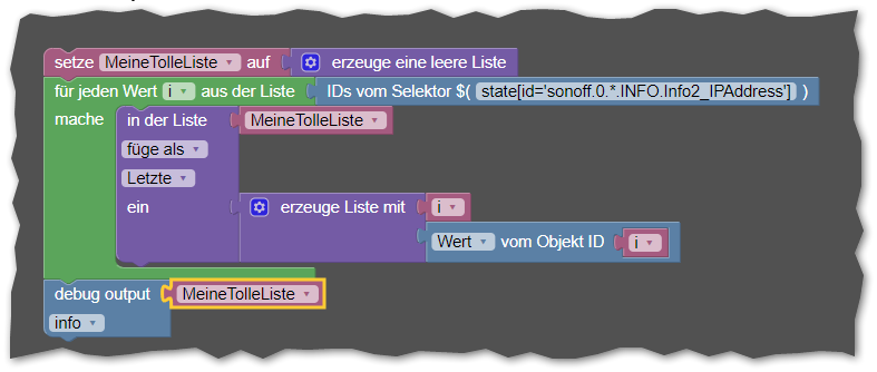

          @rushmed
          Ungetestet:
          Export:
            <variables>
              <variable id="Z`Y~gxJ?vW-1R%?boyVS">MeineTolleListe</variable>
            </variables>
            <block type="variables_set" id="I)~{*n@IW$G#q5;f~so5" x="62" y="188">
              <field name="VAR" id="Z`Y~gxJ?vW-1R%?boyVS">MeineTolleListe</field>
              <value name="VALUE">
                <block type="lists_create_with" id="%9s[J4s/tK+gH=Xk]WpM">
                  <mutation items="0"></mutation>
                </block>
              </value>
              <next>
                <block type="controls_forEach" id="Ut=N?K|5!3[{-nhNS#GP">
                  <value name="LIST">
                    </block>
                  </value>
                    <block type="lists_setIndex" id="|*)b2Lb#~Wt,,Awz!:w=" inline="false">
                      <mutation at="false"></mutation>
                      <field name="MODE">INSERT</field>
                      <field name="WHERE">LAST</field>
                      <value name="LIST">
                        <block type="variables_get" id=";$Wz8t|m_c#E=oCjLz8F">
                        </block>
                      </value>
                      <value name="TO">
                        <block type="lists_create_with" id="d[#$Kn[YG~dyks8@5^rT">
                          <value name="ADD0">
                            <block type="variables_get" id="S+,+auR..mX4z:]B1oHv">
                            </block>
                          </value>
                          <value name="ADD1">
                            <block type="get_value_var" id="`1;:3XkdZ+f7z1dUV*rH">
                              <value name="OID">
                                <shadow type="text" id="Ip)D7Tz%vV_TG$Uhm0N$">
                                  <field name="TEXT"></field>
                                </shadow>
                                <block type="variables_get" id="7~K5[cPhBwEzB94Q#ttX">
                                </block>
                              </value>
                            </block>
                          </value>
                        </block>
                      </value>
                    </block>
                  </statement>
                  <next>
                      <value name="TEXT">
                        <shadow type="text" id="CX1X~~NBO~|[[5%|fzA#">
                        </shadow>
                        <block type="variables_get" id="}:rTkurt4:Urpt2y]4c7">
                        </block>
                      </value>
                    </block>
                  </next>
                </block>
              </next>
            </block>
          </xml>
          Nachtrag: Ha, 1:1 wie hier: https://www.machs-smart.de/automatische-listen-blockly-id-selektor/
              </variables>
                  </block>
                </value>
                <next>
                    <value name="LIST">
                      </block>
                    </value>
                        <value name="LIST">
                          </block>
                        </value>
                        <value name="TO">
                            <value name="ADD0">
                              </block>
                            </value>
                            <value name="ADD1">
                                <value name="OID">
                                  </shadow>
                                  </block>
                                </value>
                              </block>
                            </value>
                          </block>
                        </value>
                      </block>
                    </statement>
                    <next>
                        <value name="TEXT">
                          </shadow>
                          </block>
                        </value>
                      </block>
                    </next>
                  </block>
                </next>
              </block>
            </xml>
            R Offline
            R Offline
            Rushmed
            @bananajoe Coolio, war fast korrekt.
            Bringt:
            ![4fc97a32-72f2-402d-b266-eeb806ccda54-grafik.png](/assets/uploads/files/1643238538925-4fc97a32-72f2-402d-b266-eeb806ccda54-grafik.png) code_text
            Bekomm ich noch irgendwie die [' und `] weg?

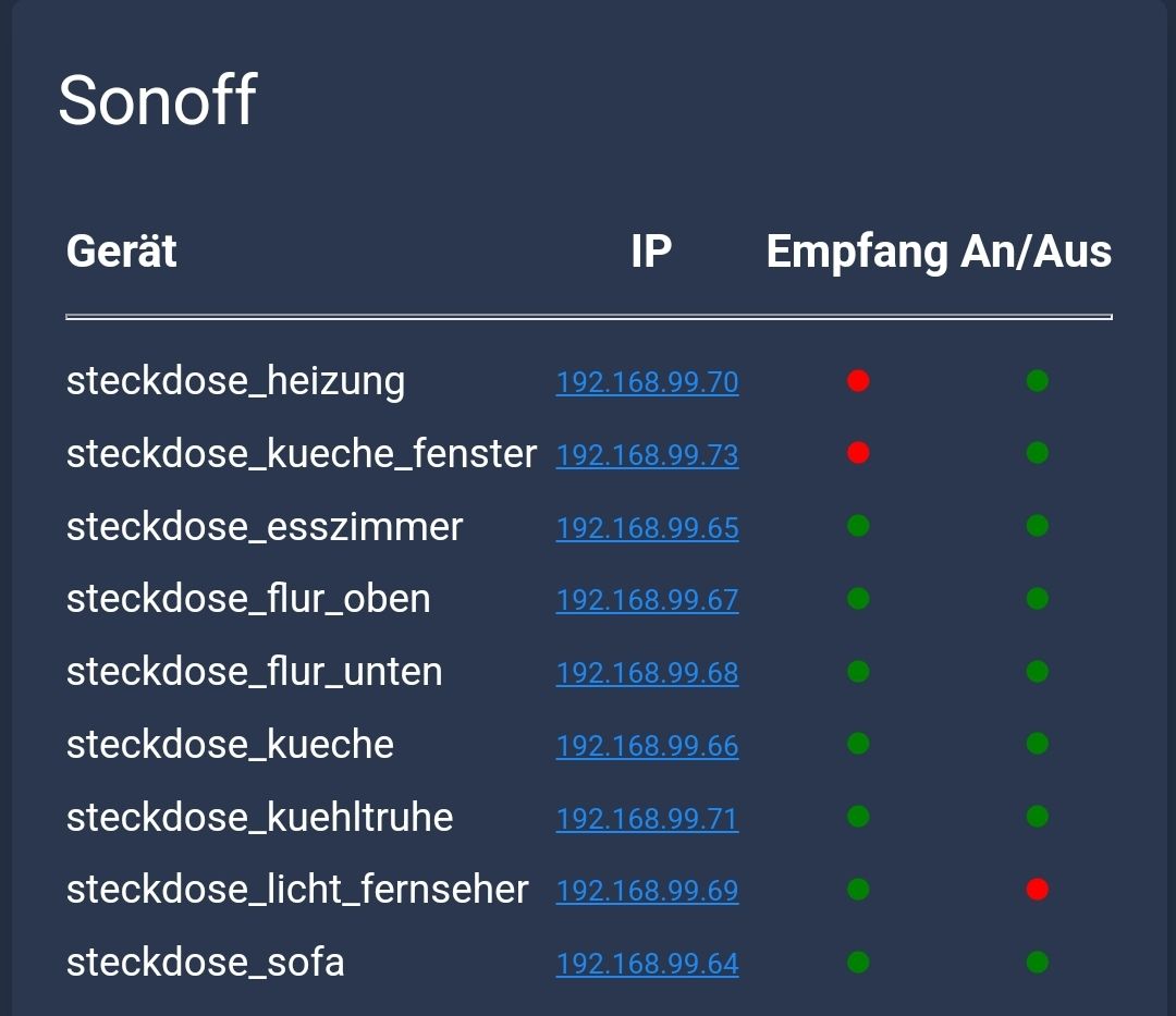

              Ich erstelle mir folgende Tabelle meiner sonoff Geräte.
              Evtl hilft mein Skript weiter. Bekomme es nicht auf ein Bild.

              • R Rushmed
                Bringt:
                BananaJoeB Online
                BananaJoeB Online
                BananaJoe
                @rushmed du hast Liste geschrieben ! Oder willst du das nur als Text untereinander?
                mit Wert von Objekt ID i kannst du alles holen was du willst, und wenn du es nur als Text zusammenbauen willst.
                Listen stehen nun mal in [ ] damit du die einzelnen Werte danach auswählen kannst.

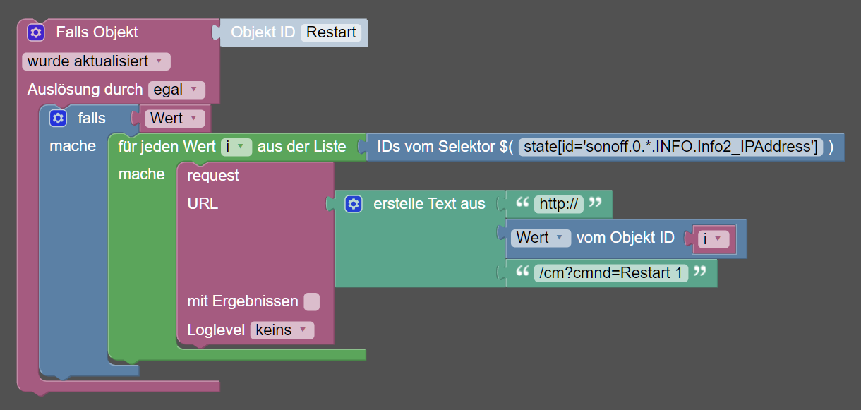

                  @bananajoe Ich will die IPs aller Geräte eisammeln und dann ein Reqest (an jedes Gerät das Selbe) an alle Geräte schicken.
                  • R Offline
                    R Offline
                    Rushmed
                    schrieb am zuletzt editiert von Rushmed
                    Habs hinbekommen.
                    Ich danke euch!
