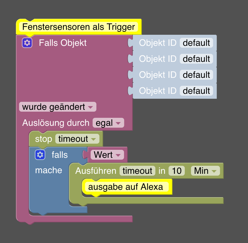

      @kymchy
      Also ich versuche mal den Sinn zu verstehen.
      Du willst vermutlich, das wenn ein Fenster zu lange auf ist Alexa etwas von sich gibt ? !
      Etwa sowas:
      K 1 Antwort Letzte Antwort
      • CinimodC Cinimod
        @kymchy
        Etwa sowas:

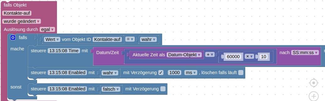

                            schrieb am zuletzt editiert von Kymchy
                            @padrino Es ist völlig wurscht, ob man einen Timer oder einen Alarm nimmt.
                            Das Löschen eines Alarms ist nicht notwendig, da man nur einen immer wieder benutzen kann.
                            Wenn man einen Alarm unbedingt löschen möchte, kann man das in der Alexa App machen oder im ioBroker.
                            So sieht übrigens noch das Blockly für den Fensteralarm aus:
                            Wird ein Fenster geöffnet, wird nach 10 Minuten der Alarm ausgelöst. Schließt man das Fenster, stoppt der Alarm. Oder halt über den entsprechenden Sprachbefehl.
