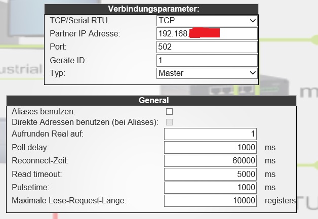

    versuche jetzt schon länger den Modbus vom Solarlog auszulesen. Ich bekomme nichts zurück und weiß nicht warum :-( Ich binde hier mal ein, wie das gehen soll und wie es bei mir aussieht. Wäre super wenn mir da jemand helfen könnte. DANKE!!!

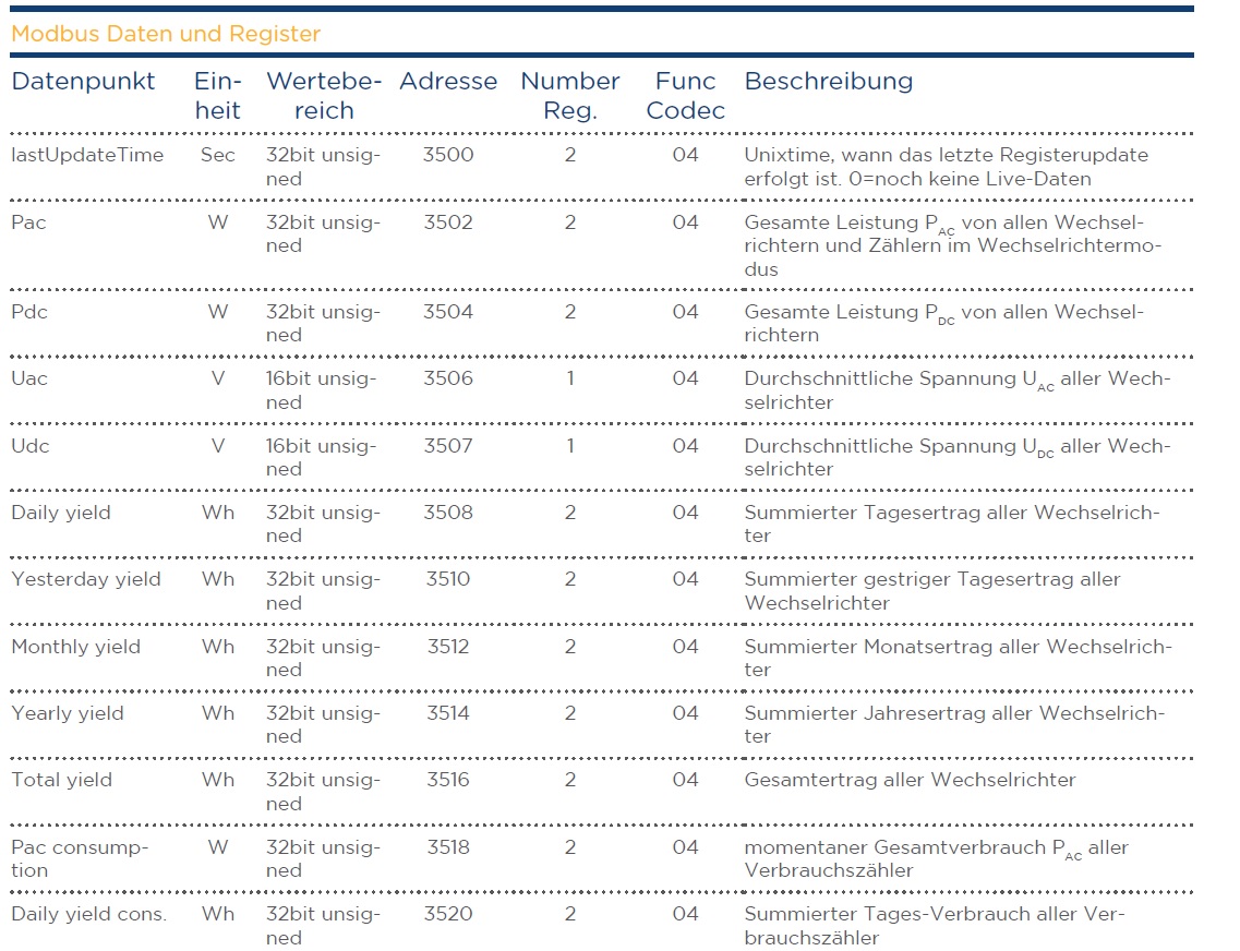

    Das steht im Solarlog Handbuch:
    ` > Modbus TCP-Port:
    • 502
    Mindestens erforderliche Firmware des Solar-Log™:
    • 2.8.1 Build 49
    Slave ID:
    • 1
    Umgesetzte Modbus Funktionen:
    • 04: Ein oder mehrere 16-Bit Worte lesen
    • 06: Ein oder mehrere 16-Bit Worte schreiben
    • 16: Mehrere 16-Bit Worte schreiben
    Die Solar-Log Modbus Implementierung verwendet unterschiedliche Byte- und Wort-Reihenfolgen. Die
    Modbus Protokoll Byte-Reihenfolge folgt der Big-Endian Modbus Spezifikation und ist somit kompatibel zu
    Standard Modbus Implementierungen. Es wird also das höherwertige Byte zuerst übertragen.
    Die herstellerspezifische Registerreihenfolge für 32-Bit Werte ist Little-Endian. Für einen 32-Bit Wert wird
    das niederwertige Wort im ersten Register und das höherwertige Wort im zweiten Register abgelegt. `
    Im Anhang sind meine Einstellungen im iobroker

      Setz mal die Ausgabe der Modbus-Instanz auf "debug"
      Dass geht im Expertenmodus auf dem Reiter instanzen.
      Dann poste mal noch etwas log für uns…
      Ausserdem würde uns interessieren, welche Version des Adaptes Du installiert hast?
      Gruss Yves

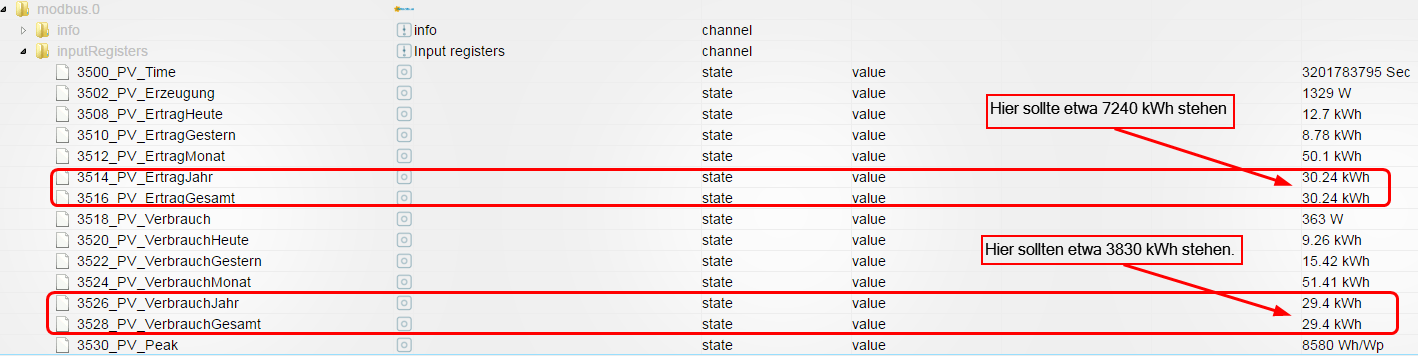

            Das Register PAC 3502 scheint er gar nicht auszulesen fehlt in den Ereignissen
              Marcolotti
              Das Problem, dass er keine States in den Objekten anlegt habe ich heute auch bemerkt und unter Jira gemeldet.

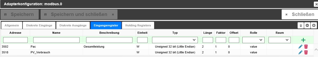

                Also - nach studieren der Ergebnisse Habe ich den Typ auf "Unsigned 32bit Big Endian Word Swap" gestellt. Jetzt stimmt der in Ereignisse angezeigte Wert auch mit dem des Solarlog überein. Aber unter Objekte wird immer noch nichts angezeigt. Bei Ereignisse fehlt immer noch der PAC Wert von Register 3502
                Liegt es vielleicht am Adapter?
                @Marcolotti - aus deiner Antwort schließe ich auch, dass du der Meinung bist, das es am Adapter liegt richtig? Oder was meinst du unter Jira gemeldet?

                  Das hat mal funktioniert. Ich war glaube ich war einer der ersten, der den ModBus Adapter genutzt hat. Jira -> http://www.iobroker.net/?page_id=2926&lang=de
                  Heute morgen wollte ich nämlich noch ein paar Werte mehr aus dem Wechselrichter erhaschen und habe den Fehler dabei bemerkt. Wenn ihr die Objekte von Hand unter Objekte anlegt funktioniert es auch.
                  Syntax: Adresse_Name (Leerzeichen bitte mit Unterstrich ersetzen)
                  Gruß Marco

                      Danke !!! Geht!!! So kann ich die Objekte zumindest per Hand anlegen!
