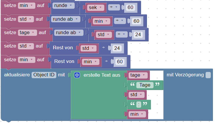

    Hallo zusammen
    Ich bin auf der Suche nach einem einfachen Blockly, welches mir die Sekunden von einem Gerät ( Laufzeit ) in Tage / Stunden / Minuten berechnet. Gibt es dafür ein einfaches Blockly was ich da verwenden könnte?

      @stefu87_ch
      Einfach mit den Blöcken zum rechnen probieren.
      Sek/60=min
      Min/60=Stunden
      usw
      So ist es am einfachsten. Dann musst du nicht immer die sek als Basis nehmen.
      Wenn du immer durch die entsprechenden Sekunden teilst lässt sich das Skript was schöner aufbauen.

        @david-g Die Daten in den Geräten sind immer in Sekunden angezeigt. Hast du mir eventuell ein Beispiel wie dies gemacht werden müsste?

            @stefu87_ch
            Sind die Daten für deine Visualisierung?
            Dann könnte man auch ein binding nehmen.
            Zb Sekunden zu Minuten
            {sek:0_userdata.0.Multimedia.TV_Wohnzimmer;Math.round(sek/60)}
            Oder Sekunden zu Stunden
            {sek:0_userdata.0.Multimedia.TV_Wohnzimmer;Math.round(sek/3600)}
            Wie man anders rundet, falls dir Ergebnisse komisch sind weiß ich nicht....

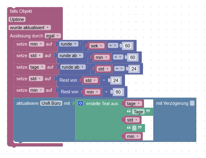

              @paul53 Mache ich noch irgendwie einen Fehler bei der Umsetzung?

                @david-g Ja sind für die Visu gedacht. Versuche mich mal mit dem Vorschlag von paul 53

                  @stefu87_ch
                  Da hast du auch eine ordentliche Darstellung. Beim Binding-Vorschlag siehst du zb die gesamten Minuten ohne abgezoge Stunden.

                    @stefu87_ch sagte: Fehler bei der Umsetzung?
                    Ersetze die Variable sek durch die vorgegebene Trigger-Variable Wert.

                      @paul53 jetzt passt es. Vielen Dank für die Unterstützung.
