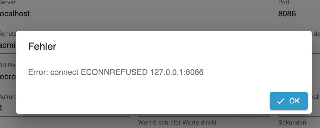

    ```![influxerror1.png](/assets/uploads/files/1642942384130-influxerror1.png) Hi,
    habe heute meinen ioBroker vom Rasp auf NUCi3 umgezogen. Alles soweit gut gelaufen, aber ich bin ratlos bei der Fehlermeldung.
    Error: connect ECONNREFUSED 127.0.0.1:8086
    INFO: which nodejs node npm && nodejs -v && node -v && npm -v && sudo apt update && sudo apt update && apt policy nodejs

      @fraso sagte in nach Umzug Raps -> NUCi3 Debian ECONNREFUSED bei influxDB:
      und wo ist die influxDB?
          mit WIEDERHERSTELLEN auf dem NUC geladen
          mit backitup?
          dann wäre das nur die DB, aber nicht der Server

            In der Tat habe ich gerade das erst wahr genommen:
            Kann mir einer verraten wie ich bei DEBIAN die installiere? Kann mich einer auf die korrekte Anleitungsseite schubsen oder mir den Befehl geben? Danke.!

              @fraso
              NodeJS ist auch falsch installiert. Bzw. die 'nodesource'-Variante gar nicht.
              npm ist auch falsch.
              Das influxdb-Repo verweist auf die verstorbene Jessie. Muss auf deine verwendete Release-Version abgeändert werden.
              (Kraut- und Rüben da wohl bei den Repos...)
              Zeig mal die Ausgabe von
              sudo apt update &> /dev/null && sudo apt update
              F 1 Reply Last reply
                      . Aber so einfach ist das alles dann eben doch nicht.
                      • VM anlegen
                      • Debian installieren
                      • curl -sLf https://iobroker.net/install.sh | bash - ausführen
                      fertig
                      an welcher Stelle bist du dabei hängengeblieben?
                      Na gut, dann noch Backup zurückspielen und ein wenig warten.

                                @fraso ich habe das gemacht:
                                Ich habe es eingetragen. Hier das Ergebnis der "Prüfung". Fehler? Nicht signiert?
                                e6iob@NUCioBroker:~$ sudo apt update  && sudo apt update
                                OK:1 http://security.debian.org/debian-security bullseye-security InRelease
                                OK:2 http://deb.debian.org/debian bullseye InRelease
                                OK:3 http://deb.debian.org/debian bullseye-updates InRelease
                                Holen:4 https://repos.influxdata.com/debian bullseye InRelease [4.739 B]
                                OK:5 https://deb.nodesource.com/node_14.x bullseye InRelease
                                Fehl:4 https://repos.influxdata.com/debian bullseye InRelease
                                  Die folgenden Signaturen konnten nicht überprüft werden, weil ihr öffentlicher Schlüssel nicht verfügbar ist: NO_PUBKEY 684A14CF2582E0C5
                                Paketlisten werden gelesen… Fertig
                                W: GPG-Fehler: https://repos.influxdata.com/debian bullseye InRelease: Die folgenden Signaturen konnten nicht überprüft werden, weil ihr öffentlicher Schlüssel nicht verfügbar ist: NO_PUBKEY 684A14CF2582E0C5
                                E: Das Depot »https://repos.influxdata.com/debian bullseye InRelease« ist nicht signiert.
                                N: Eine Aktualisierung von solch einem Depot kann nicht auf eine sichere Art durchgeführt werden, daher ist es standardmäßig deaktiviert.
                                N: Weitere Details zur Erzeugung von Paketdepots sowie zu deren Benutzerkonfiguration finden Sie in der Handbuchseite apt-secure(8).
