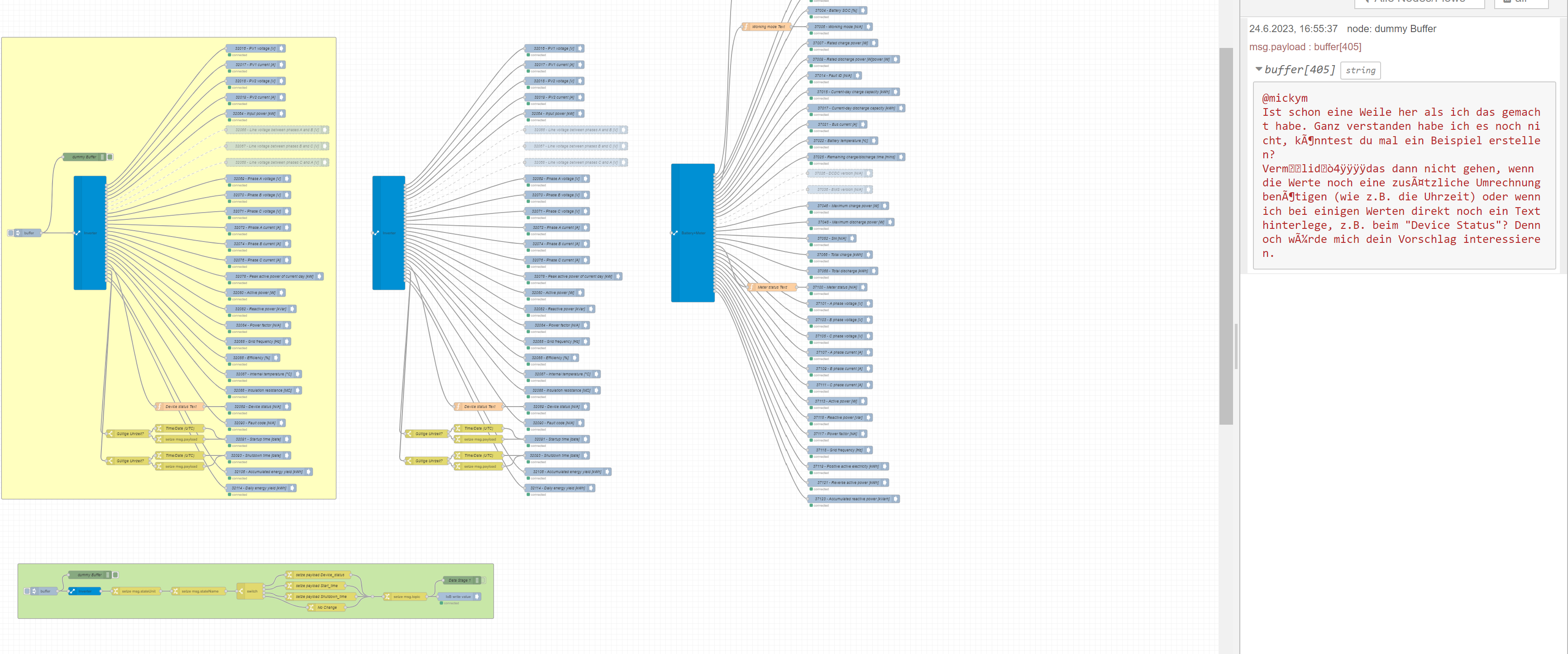

                  @spexx Eine Verbesserung und wesentliche Vereinfachung habe ich aber. ;)
                  Du kannst in dem Bufferparser set topic ankreuzt und im Namen gleich den richtigen Pfad zum Datenpunkt eingibst und nicht was beschreibendes - dann ist das bereits das topic und Du brauchst das fan Out nicht und kannst alles in eine iobroker - OUT Node schreiben. Dann ist der Flow viel übersichtlicher.
                  1 Reply Last reply
                  • Christof LewandowskiC Offline
                    wrote on last edited by
                    #327
                    @mickym und @Spexx
                    Mega, vielen Dank!
                    Da kommen wir der Sache doch schon sehr sehr viel näher :)
                    Habs jetzt mal auf meine Daten angepasst und läuft! Werde jetzt mal beobachten, ob und wie viele Timeouts ich nun bekomme.
                    Eine Frage hätte ich noch bzgl. des Schedules. Der Intervall steht auf alle 3 Minuten. Dann gibts da noch ne Verzögerung von 1 bzw. 2 Minuten (im Flow von @Spexx )? Wie darf man das verstehen?
                    1 Reply Last reply
                      Spexx
                      #328
                      @mickym
                      Ist schon eine Weile her als ich das gemacht habe. Ganz verstanden habe ich es noch nicht, könntest du mal ein Beispiel erstellen?
                      Vermutlich wird das dann nicht gehen, wenn die Werte noch eine zusätzliche Umrechnung benötigen (wie z.B. die Uhrzeit) oder wenn ich bei einigen Werten direkt noch ein Text hinterlege, z.B. beim "Device Status"? Dennoch würde mich dein Vorschlag interessieren.
                      @Christof-Lewandowski
                      Ja der Trigger kommt alle 3 min. Beim Auslösen des Triggers wird der 1. Block abgefragt, 1 min später dann der 2. Block und 2 min später dann der 3. Block. Dann geht es wieder von vorne los, es wird somit jede Minute eine Abfrage über Modbus gestartet (jeder Block selbst hat dann ein Abfrageintervall von 3 min).
                      Hintergrund des hohen Abfrageintervall war bei mir, dass ich ansonsten Probleme mit FusionSolar habe... Wenn ich etwas ändern möchte, z.B. AC laden aktivieren, dann klappt das meistens erst nach mehrmaligen versuchen, weil FS und meine Modbus Anfrage sich wohl in die Quere kommen!?
                      Ich bin aber schon am überlegen wie man das anpassen könnte. Ich hätte gerne einzelne Werte im 10-Sekundentakt.
                      Aktuell habe ich eine Kaskade (zwei WR + Luna) über einen SDongle. Hat jemand Erfahrung damit, ob das mit dem Abfrageintervall besser wird, wenn man die Kaskade trennen würde und zwei SDongle nimmt?
                      mickymM 1 Reply Last reply
                      • S Spexx
                        @mickym
                        mickymM Offline
                        mickymM Offline
                        mickym
                        wrote on last edited by mickym
                        #329
                        @spexx sagte in [HowTo] Huawei SUN2000 WR Modbus mit node-red (read + write):
                        @mickym

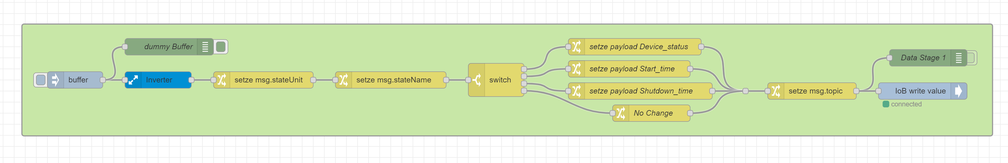

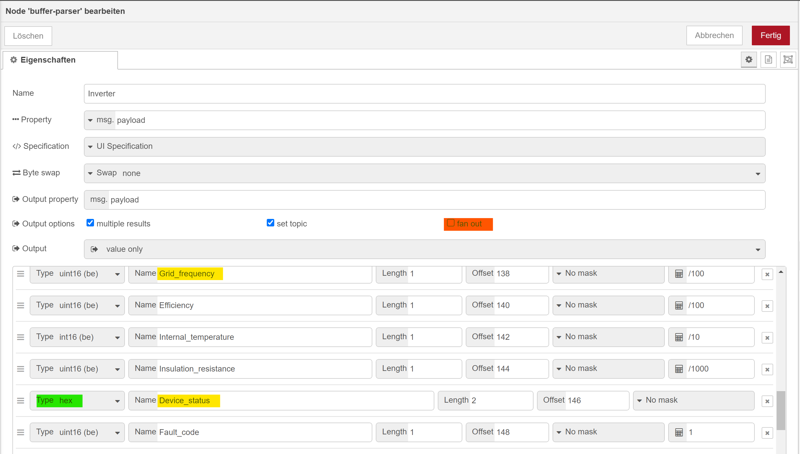

                        So ich habe mich mal ein paar Stunden hingesetzt und - klar da musste ich selbst bissi rumprobieren - wie folgt vereinfacht.
                        Ich habe kein Modbus - deswegen habe ich einfach einen Forumstext genommen und nur die Bytes die ggf. modifiziert werden müssen zum Testen entsprechend angepasst.
                        So ich habe mal Deinen ersten Kasten "Inverter" vereinfacht!!
                        Der ganze "gelbe Kasten" schrumpft also auf den "grünen Kasten" - ohne dass Du was an Funktionalität einbüßt.
                        Grundsätzlich ist es meist nicht sinnvoll die Werte als beschreibbar zu exportieren - auch wenn du value genommen hast. Aber kann man machen (muss man in meiner Lösung nur umstellen, dann werden alle neu angelegten States beschreibbar). Die Werte sind natürlich Käse - ich habe nur darauf geachtet, dass bei der Zeit was sinnvolles rauskommt und beim Device-Status.
                        Letztlich hast Du ein paar nette Formatierungen eingebaut - wie den State-Name und State-Units. Ich habe das jeweils in einer eigenen Change Node abgefüttert - da das ja im Grunde optional ist.
                        So nun zur Erläuterung der Vereinfachungen und dem Flow im Detail:
                        Kernpunkt ist, dass Du den Namen in der Parser-Node bereits so benennst wie die States später heißen sollen - da diese zum Topic werden:
                        Das Aufsplitten in einzene Ausgänge habe ich also nicht gemacht (kein fan out).
                        Die Namen - sollten den State Namen entsprechen, diese werden vorerst zum topic
                        Den Device Status habe ich als Hexstring ausgeben lassen - muss man nicht - aber Du hast in Deiner function Node mit Hex-Strings gearbeitet, deswegen habe ich es auch gemacht - wobei ich aber die Buffer Node umrechnen lasse.
                        Die Units in den States, die Du ja gesetzt hast, werden in der 1. Change Node gesetzt. Den StateName noch solange der topic unmodifiziert aus der Parser Node rauskommt. 1. und 2. Change Node kann man natürlich in eine Change Node zusammenfassen - das dient hier nur der Demonstration.
                        Wie Du siehst geht es - man fischt halt die Nachrichten über das topic raus, die man noch modifizieren möchte (s. switch Node).
                        Die anderen lässt man durchflutschen und macht halt nichts mehr.
                        Es wurde bewusst auf Javascript und function Nodes verzichtet und alles mit JSONATA gemacht - da dies halt weniger Code-Schreiberei ist und in meinen Augen sehr elegant - auch wenn man sich da erst reinfuchsen muss.
                        Zu Schluss wird halt das Topic um den ganzen Pfad erweitert, um die States in die richtigen Datenpunkte zu schreiben:
                        Also easy. Und somit ist nur noch eine iobroker-Out nötig und wie gesagt - ich würde die States auf Read-Only setzen - kannst natürlich auch ändern.
                        Alles andere wird ja in den Nachrichtenobjekten selbst gesetzt.
                        Hier der Flow zum Import:

                        Die Change Nodes sind glaube auch von allgemeinem Interesse - weil sie zeigen, wie schön und schnell man mit JSONATA über "Übersetzungsobjekte" eine payload anpassen kann.

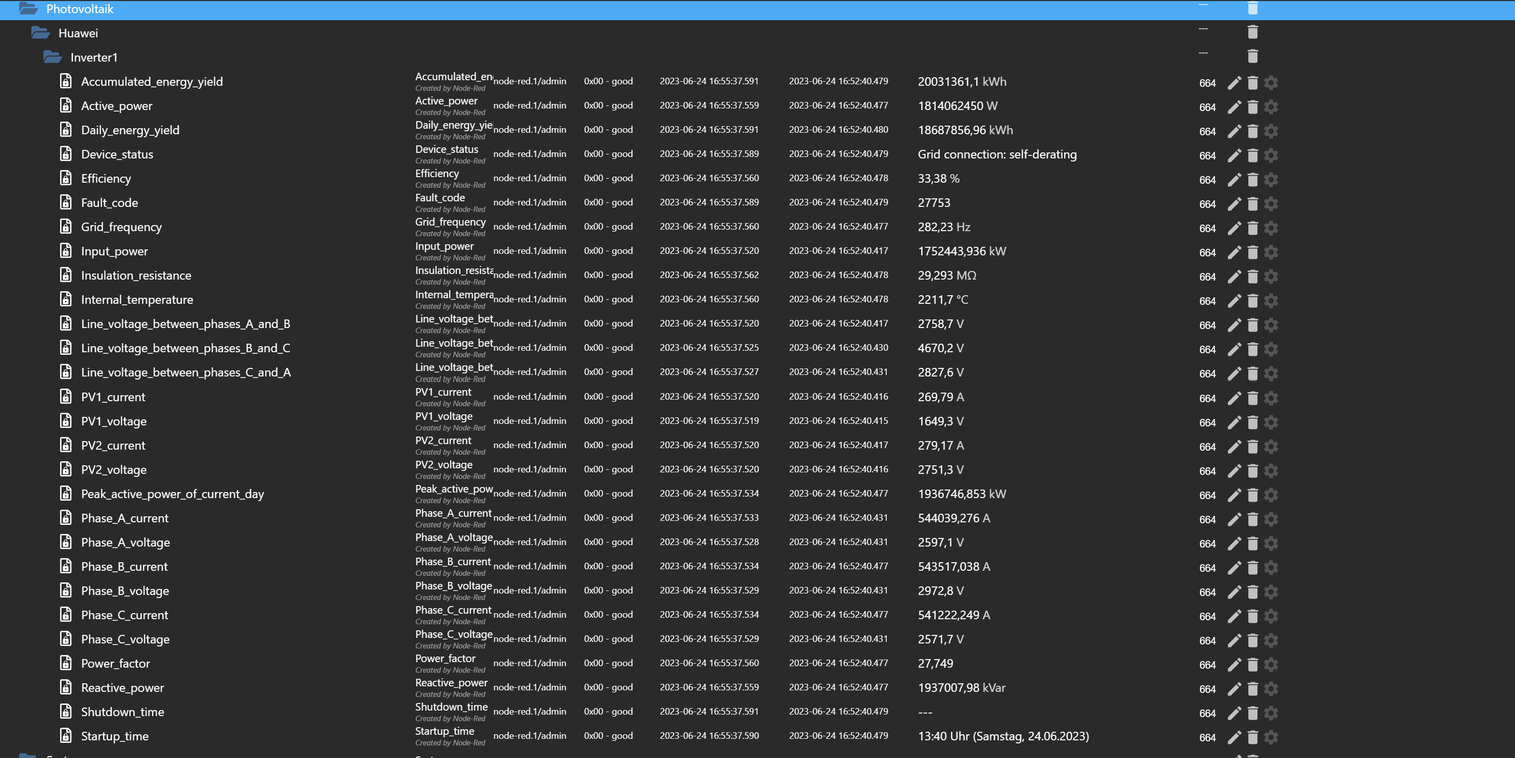

                                        bin neu bei dem Thema, ich habe den am Anfang vorgestellten Flow importiert und angepasst, es funktioniert soweit (über den Modbus Adapter bekomme ich überhaupt keine Verbindung)
                                        Es tauchen laufend Fehlermeldungen auf:
                                        node-red.0
                                        2023-07-06 10:22:24.195	warn	6 Jul 10:22:24 - [warn] [modbus-getter:37113] Getter -> Inject while node is not ready for input.
                                        node-red.0
                                        2023-07-06 10:22:19.192	warn	6 Jul 10:22:19 - [warn] [modbus-getter:37113] Getter -> Inject while node is not ready for input.
                                        node-red.0
                                        2023-07-06 10:22:16.930	warn	6 Jul 10:22:16 - [warn] [modbus-getter:30000] Getter -> Inject while node is not ready for input.
                                        node-red.0
                                        2023-07-06 10:22:14.192	warn	6 Jul 10:22:14 - [warn] [modbus-getter:37113] Getter -> Inject while node is not ready for input.
                                        Es gibt auch immer wieder stundenweise Aussetzer bei der Abfrage, dann kommen wieder Daten.
                                        Weiters legt mir der Flow nicht alle Datenpunkte an.
                                        Habe ich irgendwo was übersehen beim Anpassen?
                                        Warum legt er mir ein paar Datenpunkte an und den Rest nicht?
                                        Noch eine Frage: ich habe mittlerweile 3 in Foren vorgeschlagen RS485/USB Adapter hier herumliegen, bekomme aber keine Daten über den Modbus Adapter. Am Inverter habe ich die Kabel an 2 u 4 angeschlossen da 1 u 3 schon belegt ist.
                                        Soweit ich das herausgelesen habe, sollte das egal sein.
                                        V Offline
                                        V Offline
                                        virFortis
                                        #337
                                        @rascal schau Mal ob einzelne Datenpunkte deaktiviert sind (grau). Ansonsten gibt's hier einen anderen flow, der auch ein paar mehre ausgibt und sogar berechnet. Allerdings ist da auch ein kleiner Fehler für das ein DP falsch eingestellt ist.
