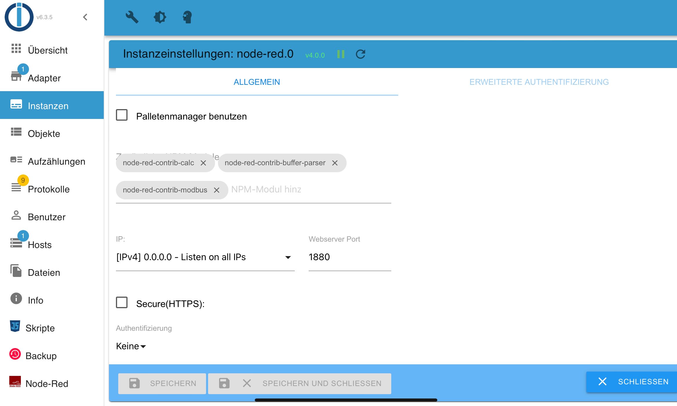

                                was ist hier falsch? bin absoluter Neuling in "node-red"...
                                • B
                                  badsnoopy667 @stoffel67 last edited by
                                  @stoffel67
                                  Ich glaube du musst die drei NPM Packages noch in der Instanz hinzufügen. Habe ich im ersten Post beschrieben.

                                    Die müßte ich doch drin haben

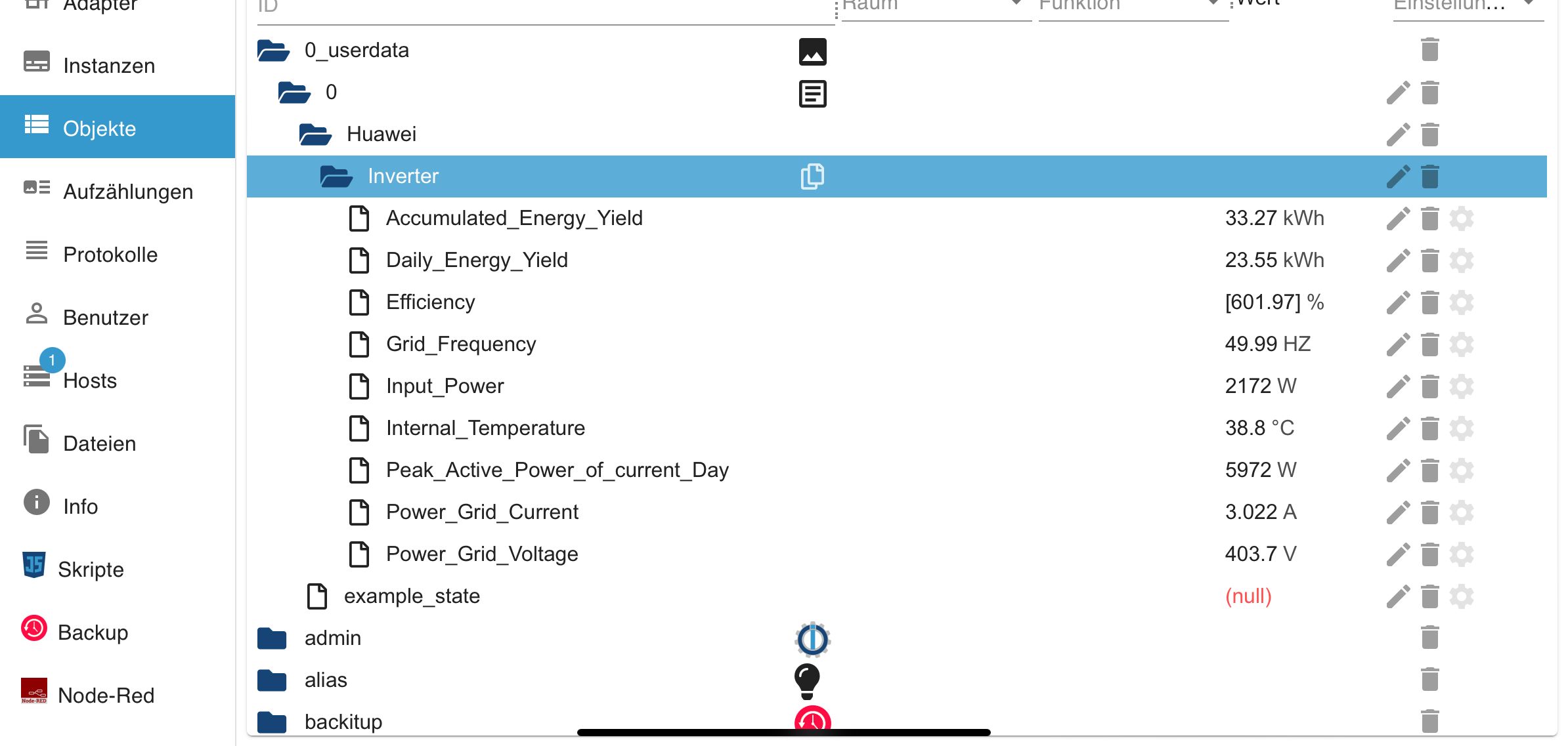

                                      Ohh, im Dongle war ModBus-TCP nicht aktiviert…
                                      Und schon gehts…allerdings sehr wenig Werte, oder ist das OK?
                                      Kann man die Daten der zwei MPP getrennt ausgeben?
                                      • S
                                        stoffel67 @stoffel67 last edited by
                                        Warum werden einige der Werte nicht angelegt/ausgegeben?
                                        • M
                                          madmat17 @stoffel67 last edited by madmat17
                                          @stoffel67
                                          Es sieht so aus, als wären die Nodes bei dir inaktiv. Doppklick darauf -> Register "Setup" -> ganz links unten von Disabled auf Enabled umstellen und neu deployen.
