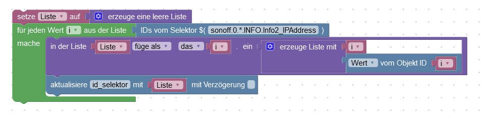

    ich hätte gerne einen Datenpunkt, wo mir alle vorhandenen Sonoffgeräte mit der entsprechenden
    IP Adresse und wenn möglich noch, der Power Status gespeichert wird.
     <variables>
       <variable id="A$w}RurQTuH!l]_#59k1">Liste</variable>
       <variable id=";W}1[;lh*6xnsGLP~te$">i</variable>
     </variables>

    Am Ende sollte es so oder ähnlich aussehen.
    Leider bekomme ich es nicht gebacken, da ich nicht weiß, wie ich den anderen Kram rausbekomme.
    Vielleicht hat ja von Euch jemand eine Lösung.

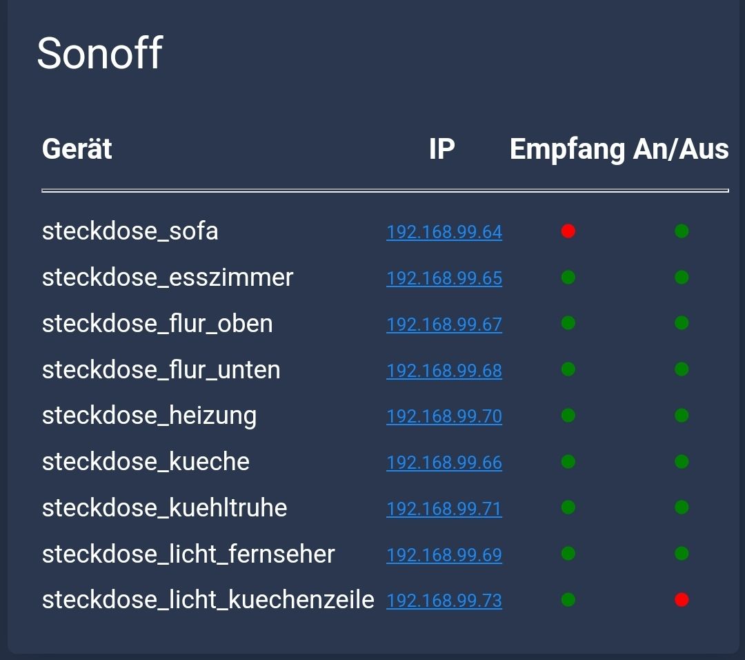

      falke69F Offline
      falke69F Offline
      falke69
      @falke69
      habe es hinbekommen. Zumindes erstmal die Geräte mit der zugehörigen IP.
      Dabei hat mir das Script geholfen.👍

      • falke69F falke69
        @falke69
         <variables>
           <variable id="+;k!z4f?Ci1aD)9q=yvv">originalText</variable>
           <variable id="AYMpUjJx8SW6=:m%$26b">suchText</variable>
           <variable id="q#GR?%IXmW[He;Z~n=Hw">tauschText</variable>
           <variable id="7IoXR6P}7V^kE$VrIxIf">Liste</variable>
           <variable id="TQ96zS+?W!vc#cqVIpGc">Text</variable>
           <variable id="k`C0(zcezQP|S48n7@D!">AnzZeichenSuchtext</variable>
           <variable id="Jxt4r[t}0`k6I4r{%H%Y">i</variable>
           <variable id="IvRvTE9CHHaq$K7zulV(">Stelle</variable>
           <variable id="J;oB5z6!=8NP@/6m#PO2">MeinText</variable>
           <variable id="f`kh|akT6t-u.3axjVuC">Teil_1</variable>
           <variable id=".%}46XJo5sAm4/).jybS">Teil_2</variable>
           <variable id="EV/{`k2S(S@D4+ZsR=T_">neuerText</variable>
         </variables>
         <block type="on_ext" id="+kFNFHLrf4VEA0o3-8$H" x="-662" y="-612">
           <value name="OID0">
             <shadow type="field_oid" id="77^+qU?jfb@,C8$qOv.N">
               <field name="oid">0_userdata.0.Tasmota.Liste_aktualisieren</field>
             </shadow>
           </value>
           <statement name="STATEMENT">
             <block type="variables_set" id="rfW?.`6]M/kDeC3f]1|k">
               <field name="VAR" id="7IoXR6P}7V^kE$VrIxIf">Liste</field>
               <value name="VALUE">
                 <block type="text" id="(hX(.`]V948AR+I6gE3j">
                   <field name="TEXT"></field>
                 </block>
               </value>
               <next>
                 <block type="variables_set" id="^/?+%YN%_nWA8IB-){K-">
                     <block type="lists_create_with" id="EOZB$6Lo_*ob2?^Pxo(=">
                       <mutation items="0"></mutation>
                     </block>
                   </value>
                   <next>
                     <block type="controls_forEach" id="a33(hVH3l;v%WUOKf5N6">
                       <field name="VAR" id="Jxt4r[t}0`k6I4r{%H%Y">i</field>
                       <value name="LIST">
                         <block type="selector" id="WeqoCxw1v41h~CV[.}GN">
                           <field name="TEXT">sonoff.0.*.INFO.Info2_IPAddress</field>
                         </block>
                       </value>
                       <statement name="DO">
                         <block type="lists_setIndex" id="VQau$|f)Yz7Az0?_U2?r">
                           <mutation at="true"></mutation>
                           <field name="MODE">INSERT</field>
                           <field name="WHERE">FROM_START</field>
                           <value name="LIST">
                             <block type="variables_get" id="C`lcdp6:MrZ`y5;r4|#n">
                             </block>
                           </value>
                           <value name="AT">
                             <block type="variables_get" id=")lo5nM1O(-C`OFQ,_9$=">
                             </block>
                           </value>
                           <value name="TO">
                             <block type="lists_create_with" id="7:f?8l4Aw|h39-VppK{s">
                               <value name="ADD0">
                                 <block type="variables_get" id="q66Xg0P4I,ABNsa)LV#2">
                                 </block>
                               </value>
                               <value name="ADD1">
                                 <block type="get_value_var" id="G$|![^u[;I9cT.#Ok:|C">
                                   <value name="OID">
                                     <shadow type="text" id="UJufoDuXgV%6!GjHu[Pk">
                                     </shadow>
                                     <block type="variables_get" id="}f`{kM/UIh[4}.uOye=T">
                                     </block>
                                   </value>
                                 </block>
                               </value>
                             </block>
                           </value>
                         </block>
                       </statement>
                       <next>
                         <block type="comment" id="78.H*A/cFuT#o?@z2HI!">
                           <field name="COMMENT">https://forum.iobroker.net/topic/19985/vorlage-blockly-beliebiges-zeichen-im-text-tauschen</field>
                           <next>
                             <block type="comment" id="?t^|J^}%io+OnqAwVT4A">
                               <field name="COMMENT">Beliebige Zeichen tauschen</field>
                               <next>
                                 <block type="variables_set" id="-P{_[1=caHEAoB9cP4Qx">
                                   <field name="VAR" id="J;oB5z6!=8NP@/6m#PO2">MeinText</field>
                                     <block type="text_join" id="VXknlk,WOcd]j#l7|4M4">
                                       <mutation items="1"></mutation>
                                       <value name="ADD0">
                                         <block type="variables_get" id="AZ7W(KpoN+;Vs{p-e2xN">
                                         </block>
                                       </value>
                                     </block>
                                   </value>
                                   <next>
                                     <block type="controls_if" id="eO-Yu;zv=:r~yJNHR:iS">
                                       <value name="IF0">
                                         <block type="logic_negate" id="u@28{:]xG=4a9HU}|/v)">
                                           <value name="BOOL">
                                             <block type="text_isEmpty" id="W-_T.2)lUsLG/Z(5zIQN">
                                                 <shadow xmlns="http://www.w3.org/1999/xhtml" type="text" id="9LrDM?0xYv?MX-(}2OrI">
                                                 </shadow>
                                                 <block type="variables_get" id="B?L(8|(8?-Z7Ao*[F/VM">
                                                 </block>
                                               </value>
                                             </block>
                                           </value>
                                         </block>
                                       </value>
                                       <statement name="DO0">
                                         <block type="variables_set" id="ziw)~y|7*7le5/J*8HC#">
                                           <field name="VAR" id="EV/{`k2S(S@D4+ZsR=T_">neuerText</field>
                                             <block type="procedures_callreturn" id="ECH/%?YEFylSUOK._8/K">
                                               <mutation name="changeText">
                                                 <arg name="originalText"></arg>
                                                 <arg name="suchText"></arg>
                                                 <arg name="tauschText"></arg>
                                               </mutation>
                                               <value name="ARG0">
                                                 <block type="variables_get" id="Y(bM=~D[D5v)7a#1{`}`">
                                                 </block>
                                               </value>
                                               <value name="ARG1">
                                                 <block type="text" id="(iqf|@QE;6:tP0}rbaEj">
                                                   <field name="TEXT">.INFO.Info2_IPAddress,</field>
                                                 </block>
                                               </value>
                                               <value name="ARG2">
                                                 <block type="text_newline" id="=y=DAPwIJV]Zdmq`=-Tg">
                                                   <field name="Type">\n</field>
                                                 </block>
                                               </value>
                                             </block>
                                           </value>
                                           <next>
                                             <block type="variables_set" id="`vGUP!R!*|3sjY~dZXxZ">
                                                 <block type="procedures_callreturn" id="rvKR.cz9FhImw~YT8:YY">
                                                   </mutation>
                                                   <value name="ARG0">
                                                     <block type="variables_get" id="4r-=T6yu%Y[}Zn!QhpR/">
                                                     </block>
                                                   </value>
                                                   <value name="ARG1">
                                                     <block type="text" id="mbk@+N`6F_eG)N%Jw|2J">
                                                       <field name="TEXT">,sonoff.0.</field>
                                                     </block>
                                                   </value>
                                                   <value name="ARG2">
                                                     <block type="text_newline" id=",MmzCNP3Iz5Y}=(F7HF`">
                                                     </block>
                                                   </value>
                                                 </block>
                                               </value>
                                               <next>
                                                 <block type="variables_set" id="3+|QU5[xS;U@Qijfuu@7">
                                                     <block type="procedures_callreturn" id="~C~TrH*=xX3Xl-l@tg#V">
                                                       </mutation>
                                                       <value name="ARG0">
                                                         <block type="variables_get" id=",eH?bND1?H}TimRX_wnz">
                                                         </block>
                                                       </value>
                                                       <value name="ARG1">
                                                         <block type="text" id="6AWuk;A#5~8;jXas31)I">
                                                           <field name="TEXT">sonoff.0.</field>
                                                         </block>
                                                       </value>
                                                       <value name="ARG2">
                                                         <block type="text" id="[M[ZL8Y,u8fNWw|eR|g)">
                                                         </block>
                                                       </value>
                                                     </block>
                                                   </value>
                                                   <next>
                                                     <block type="update" id="AKDqlX-=}oGy8p.o(e~,">
                                                       <field name="OID">0_userdata.0.Tasmota.Anzahl_Geräte_auslesen</field>
                                                         <block type="variables_get" id="0t#~}Wa_w-XIn]jT903w">
                                                         </block>
                                                       </value>
                                                       <next>
                                                         <block type="telegram" id="+w#m@wJ(}+44]C?^eAWa">
                                                           <field name="LOG"></field>
                                                           <value name="MESSAGE">
                                                             <shadow type="text" id="@Wm-)OUcuGe?.J3*XZRi">
                                                             </shadow>
                                                             <block type="text_join" id="4dq:{DEVj4qkD=uGm[_B">
                                                               <value name="ADD0">
                                                                 <block type="variables_get" id=":[I`uu8RVGI_#`8uUucC">
                                                                 </block>
                                                               </value>
                                                             </block>
                                                           </value>
                                                           <value name="USERNAME">
                                                             <block type="text" id="^tqYZqNfO}=qc.:_yK=E">
                                                               <field name="TEXT">falke69</field>
                                                             </block>
                                                           </value>
                                                         </block>
                                                       </next>
                                                     </block>
                                                   </next>
                                                 </block>
                                               </next>
                                             </block>
                                           </next>
                                         </block>
                                       </statement>
                                     </block>
                                   </next>
                                 </block>
                               </next>
                             </block>
                           </next>
                         </block>
                       </next>
                     </block>
                   </next>
                 </block>
               </next>
             </block>
           </statement>
         </block>
         <block type="procedures_defreturn" id="*?%n[KG5e1!^tNun#Hj5" x="288" y="-87">
           <mutation>
             <arg name="originalText" varid="+;k!z4f?Ci1aD)9q=yvv"></arg>
             <arg name="suchText" varid="AYMpUjJx8SW6=:m%$26b"></arg>
             <arg name="tauschText" varid="q#GR?%IXmW[He;Z~n=Hw"></arg>
           </mutation>
           <field name="NAME">changeText</field>
           <statement name="STACK">
             <block type="variables_set" id="LyZ2%lYW+kfm,4)yV8UN">
               <field name="VAR" id="TQ96zS+?W!vc#cqVIpGc">Text</field>
                 <block type="variables_get" id="da5*p]}sO:{{|ZE!nhDe">
                   <field name="VAR" id="+;k!z4f?Ci1aD)9q=yvv">originalText</field>
                 </block>
               </value>
               <next>
                 <block type="variables_set" id="yx;qp1@1fC(oiG4c5gZt">
                   <field name="VAR" id="k`C0(zcezQP|S48n7@D!">AnzZeichenSuchtext</field>
                     <block type="text_length" id="Jwz33ARDLc!=8:eDagDD">
                         <shadow xmlns="http://www.w3.org/1999/xhtml" type="text" id="RZWm!~Yo4w5)66Gu|Gs_">
                           <field name="TEXT">abc</field>
                         </shadow>
                         <block type="variables_get" id="G2I+np)5qee]q{4)BlN2">
                           <field name="VAR" id="AYMpUjJx8SW6=:m%$26b">suchText</field>
                         </block>
                       </value>
                     </block>
                   </value>
                   <next>
                     <block type="variables_set" id="eAGK[85W)DRaIaN!oMiH">
                       <field name="VAR" id="IvRvTE9CHHaq$K7zulV(">Stelle</field>
                         <block type="text_indexOf" id="/@rj}{;VUCJ8O|28^(Hf">
                           <field name="END">FIRST</field>
                             <block type="variables_get" id="}de%ffO*rIt%j6)99pf3">
                             </block>
                           </value>
                           <value name="FIND">
                             <shadow xmlns="http://www.w3.org/1999/xhtml" type="text" id="7MprEQxoWq}#3~Xz:32k">
                               <field name="TEXT">%0D%0A</field>
                             </shadow>
                             <block type="variables_get" id="7)r.X1a~Tee1!dAwZy`!">
                             </block>
                           </value>
                         </block>
                       </value>
                       <next>
                         <block type="controls_whileUntil" id="4lR}{f])DWKyjt}.(6cc">
                           <field name="MODE">WHILE</field>
                           <value name="BOOL">
                             <block type="logic_compare" id="e`eUWK6kyOU=[/x]M({`">
                               <field name="OP">GT</field>
                               <value name="A">
                                 <block type="variables_get" id="}7HLWRwI(SDg1^@=czoV">
                                 </block>
                               </value>
                               <value name="B">
                                 <block type="math_number" id="#y,za{r#@s7Ri.U!9v)A">
                                   <field name="NUM">0</field>
                                 </block>
                               </value>
                             </block>
                           </value>
                             <block type="controls_if" id="PM@Su)b1YOhTZo2qPxB]">
                               <value name="IF0">
                                 <block type="logic_compare" id="l,u?h{)Z-u/OozI,.79G">
                                   <field name="OP">EQ</field>
                                   <value name="A">
                                     <block type="variables_get" id="B/K~z.ANK2);I3(uk4Bh">
                                     </block>
                                   </value>
                                   <value name="B">
                                     <block type="math_number" id="|3~K:6jrHq7oxz=fL:Yz">
                                       <field name="NUM">1</field>
                                     </block>
                                   </value>
                                 </block>
                               </value>
                                 <block type="comment" id="uN{|N4-0EabDJqYE0]@#">
                                   <field name="COMMENT">steht am Textanfang</field>
                                   <next>
                                     <block type="variables_set" id="9?Gy,w.t#1pdl^AOxc#Y">
                                       <field name="VAR" id="f`kh|akT6t-u.3axjVuC">Teil_1</field>
                                         <block type="variables_get" id="h(#=bJ`DU%y/Jd9%HR9I">
                                           <field name="VAR" id="q#GR?%IXmW[He;Z~n=Hw">tauschText</field>
                                         </block>
                                       </value>
                                     </block>
                                   </next>
                                 </block>
                               </statement>
                               <statement name="ELSE">
                                 <block type="variables_set" id="{R*X,7K)DA^dq/.~KK7{">
                                     <block type="text_getSubstring" id="Img0opt.EB#)RM-bp~hw">
                                       <mutation at1="false" at2="true"></mutation>
                                       <field name="WHERE1">FIRST</field>
                                       <field name="WHERE2">FROM_START</field>
                                       <value name="STRING">
                                         <block type="variables_get" id="A9h*F{tgJR0y[Q0uv7,=">
                                         </block>
                                       </value>
                                       <value name="AT2">
                                         <block type="math_arithmetic" id="([5R[:8Ywn-thKN@r:~}">
                                           <value name="A">
                                             <shadow xmlns="http://www.w3.org/1999/xhtml" type="math_number" id="u@:!j5WimCjV%fG9hPGs">
                                             </shadow>
                                             <block type="variables_get" id="U0qw,~,2KoaAc37UO{l#">
                                             </block>
                                           </value>
                                           <value name="B">
                                             <shadow type="math_number" id="DT#zRSRu1.y^|5Z#G37W">
                                             </shadow>
                                           </value>
                                         </block>
                                       </value>
                                     </block>
                                   </value>
                                 </block>
                               </statement>
                               <next>
                                 <block type="variables_set" id="Else^,?QE9TTS.Y%K]W=">
                                   <field name="VAR" id=".%}46XJo5sAm4/).jybS">Teil_2</field>
                                     <block type="text_getSubstring" id="e8A7NqY7O!@K(aFlMpV#" inline="false">
                                       <mutation at1="true" at2="false"></mutation>
                                       <field name="WHERE1">FROM_START</field>
                                       <field name="WHERE2">LAST</field>
                                         <block type="variables_get" id="|jU0g8+eIgwn_|IB56)@">
                                         </block>
                                       </value>
                                       <value name="AT1">
                                         <block type="math_arithmetic" id="F#*%;R9ugmwaaas?WBwG">
                                           <field name="OP">ADD</field>
                                           <value name="A">
                                             <shadow xmlns="http://www.w3.org/1999/xhtml" type="math_number" id="8/I%=/~YReHV]Iwo{}(J">
                                             </shadow>
                                             <block type="variables_get" id="R0|a}kx2M~SYjPKS5Cc{">
                                             </block>
                                           </value>
                                           <value name="B">
                                             <shadow xmlns="http://www.w3.org/1999/xhtml" type="math_number" id=";Q(aJ::90?0?H;-45cgS">
                                             </shadow>
                                             <block type="variables_get" id="dY33=1IVxkrSH1k1#X6A">
                                             </block>
                                           </value>
                                         </block>
                                       </value>
                                     </block>
                                   </value>
                                   <next>
                                     <block type="variables_set" id="OcJS!-Ku1vQY4)I+r,gc">
                                         <block type="text_join" id="%%D@nUqB1tt^`?qrUahx">
                                           <value name="ADD0">
                                             <block type="variables_get" id="q]l%0Dpb89BZy1-m[TjM">
                                             </block>
                                           </value>
                                           <value name="ADD1">
                                             <block type="variables_get" id="f~POFU0}K4-w]xVc1?,`">
                                             </block>
                                           </value>
                                           <value name="ADD2">
                                             <block type="variables_get" id="U77~u,Qfmb2g[O19eHoh">
                                             </block>
                                           </value>
                                         </block>
                                       </value>
                                       <next>
                                         <block type="variables_set" id="lao?KUxF77Si~Xc2j%^{">
                                             <block type="text_indexOf" id="[),PN,ZrAW,C/~:K[x[:">
                                                 <block type="variables_get" id="6{t:BeVh6=bsQF(zUhYG">
                                                 </block>
                                               </value>
                                               <value name="FIND">
                                                 <shadow xmlns="http://www.w3.org/1999/xhtml" type="text" id="{Vd/Su8uk@lo|:3KMi1L">
                                                 </shadow>
                                                 <block type="variables_get" id="r|~fKkGR#@1@G6_GX`-g">
                                                 </block>
                                               </value>
                                             </block>
                                           </value>
                                         </block>
                                       </next>
                                     </block>
                                   </next>
                                 </block>
                               </next>
                             </block>
                           </statement>
                         </block>
                       </next>
                     </block>
                   </next>
                 </block>
               </next>
             </block>
           </statement>
           <value name="RETURN">
             <block type="variables_get" id=".*DA-:q/GzURSEPH2ZiQ">
             </block>
           </value>
         </block>
        </xml>

           <variables>
           </variables>
           <block type="variables_set" id="3%S2eRbYGO94ksE~#Te`" x="-338" y="-199">
             <field name="VAR" id="A$w}RurQTuH!l]_#59k1">Liste</field>
               <block type="lists_create_with" id="q~RjeJP`}}gexaqlKF`@">
               </block>
             </value>
             <next>
               <block type="controls_forEach" id="u_tlO*W$)bJ(xirL3P#1">
                 <field name="VAR" id=";W}1[;lh*6xnsGLP~te$">i</field>
                 <value name="LIST">
                   <block type="selector" id="dwA7yUf]ki/yN}LqJEH}">
                   </block>
                 </value>
                   <block type="lists_setIndex" id="f@k%+I]^r%$-MDGlY7@i">
                     <value name="LIST">
                       <block type="variables_get" id="*hOPRu?HWE(mjOGpO/5L">
                       </block>
                     </value>
                     <value name="AT">
                       <block type="variables_get" id="N^Pzg;_y$dT)#iz,[!.5">
                       </block>
                     </value>
                     <value name="TO">
                       <block type="lists_create_with" id="L.d%KB8=dAtpelwsM60v">
                         <value name="ADD0">
                           <block type="variables_get" id="S+aaEx@}YR|NIe;P(4^m">
                           </block>
                         </value>
                         <value name="ADD1">
                           <block type="get_value_var" id="Z]T2-o}cGgt(o6S`P1u|">
                             <value name="OID">
                               <shadow type="text">
                               </shadow>
                               <block type="variables_get" id="M[H,}_=Ksbjz6q7Hn=tf">
                               </block>
                             </value>
                           </block>
                         </value>
                       </block>
                     </value>
                     <next>
                       <block type="update" id="b97-#rg~^:fKk3^^Qfgf">
                         <field name="OID">0_userdata.0.Test.id_selektor</field>
                           <block type="variables_get" id="i+4A4rUi^r3I=3K~YGkh">
                           </block>
                         </value>
                       </block>
                     </next>
                   </block>
                 </statement>
               </block>
             </next>
           </block>
          </xml>

                      • David G.D Online
                        David G.D Online
                        David G.
                        Ich habe mir ein Blockly für folgende Tabelle geschrieben.
                        Kann ich gerne zur Verfügung stellen.
