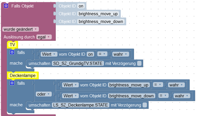

      Hallo zusammen, ich habe heute zwei Ikea Styrbar Ferbedienungen angelernt und wollte jetzt die Tasten belegen.
      On (Druck in der Mitte) soll die Steckdose vom TV umschalten (funktioniert), die Tasten für Brightness sollen die Deckenlampe umschalten.
      Leider gibt es Probleme bei den Brightness- und Richtungstasen.

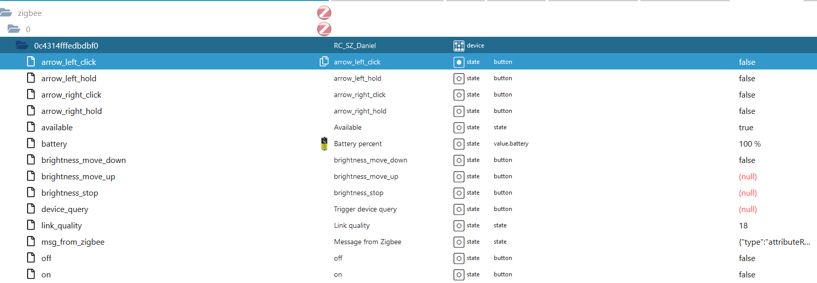

      Zigbee Objekte
      Blockly Skript:

      javascript.0	2022-01-20 10:45:06.574	warn	getState "zigbee.0.0c4314fffedbdbf0.brightness_move_up" not found (3)
      Hat das Anlernen nicht korrekt funktioniert ?
      Kennt jemand das Problem und hat eine Lösung?

        @kuddel Löst das SKirpt denn aus?
        ich würde mal im admin auf die Objekte des Schalters gehen (dein 1. Screenshot) und dann mal auf pfeil rechts/links bei der Fernbedienung drücken. Ändert sich dann der Boolean Wert von brightness_move_down bzw up?

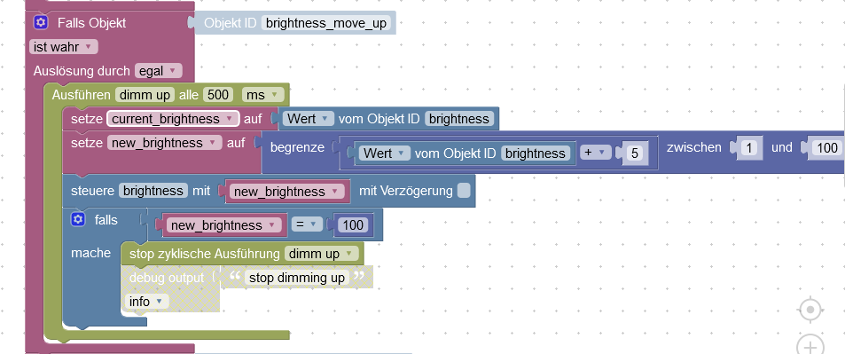

              Up und Down sind nur kurz (solange gedrückt) "true". Danach toggeln die sofort auf false und "Brighness Stop" geht kurz auf "true". Somit bekommt man gut hell-dunkel bzw laut-leise hin.
              Du musst in deinem Script einfach auf die Änderung nach true triggern. So habe ich es umgesetzt:
              K C 3 Replies Last reply Reply Quote 0

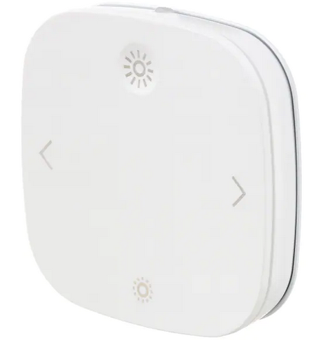

                      @kuddel So stehts in der Anleitung:
                      Da gibts keine Mitte. Nur kurz oben und kurz unten für aus und ein.
                      • K
                        Kuddel @holgerwolf last edited by
                        @holgerwolf oh okay. Dann muss ich nochmal genauer testen.
                        Bei der Vorgänger Version gab es Mitte noch

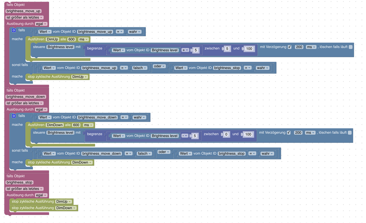

                          Hier mal meins, was bisher auch einwandfrei funktioniert:
                          • C
                            chris299 @holgerwolf last edited by
                            @holgerwolf nachdem bei mir die zyklischen Ausführungen ein paar mal nicht angehalten haben (vermutlich ging das "stop" im zigbee netz unter) habe ich das zusätzlich innerhalb der Ausführung auch nochmal auf "Anhalten" geprüft:
                            Asgothian 1 Reply Last reply Reply Quote 0

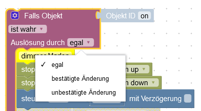

                                      Der Punkt 'auslösung durch hat mit dem "acknowledge" status zu tun. Um den zu erklären muss ich ausholen:
                                      Wenn der ioBroker Hardware steuern will macht es sinn wenn die Software erkennt welche Änderungen von Werten eines Datenpunktes als "Aufforderung zum Schalten" interpretiert werden - im Gegensatz zu den Meldungen das ein Gerät seinen Status geändert hat. Dazu gibt es das "Acknowledge".
                                      Steuerbefehle werden immer ohne Acknowledge (also als unbestätigte Änderung) gesetzt. In Blockly gibt es dazu beim SetState die Auswahl "steuere" (ohne acknowledge als unbestätigte Änderung) und "aktualisiere" (mit acknowledge, als bestätigte Änderung). Wenn der Adapter die information bekommen hat das der Steuerbefehl ausgeführt wurde aktualisiert dieser überlicherweise den Datenpunkt (mit acknowledge).
                                      im Admin 5 wird dieses farblich dargestellt. Wertänderungen ohne acknowledge werden in rot dargestellt, Wertänderungen mit acknowledge in grün.
