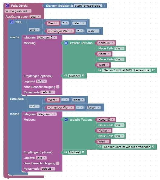

    mit "state[id=reachable]" im ids vom selektor sollte doch nach allen Sensoren/Lichtern usw gesucht werde ob diese erreichbar sind oder ?

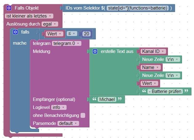

        @liv-in-sky und wenn ich das ganze nun auch noch für "battery" machen möchte. Dann findet der doch auch lowbattery oder batterylow. Wie kann ich das verhindern ? Den das eine sind ja die Prozent und das andere ist wahr/falsch.
        Zur Zeit nutze ich dafür eine Funktion, aber da muss ich ja jeden neuen Sensor per Hand hinzufügen.

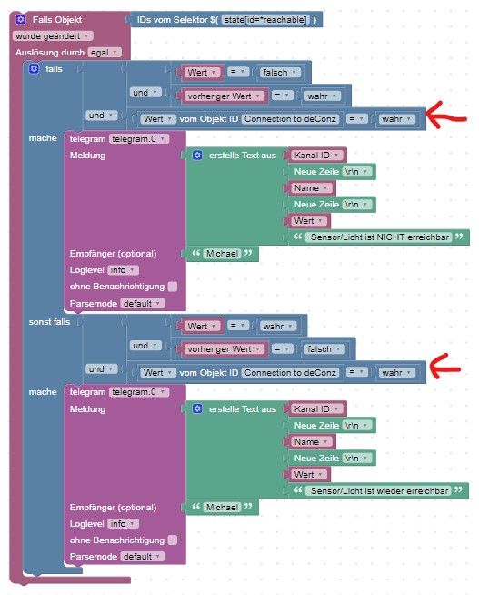

                    @liv-in-sky hab mal den deconz Adapter ausgeschalten für eine Minute und es ist nichts gekommen.
