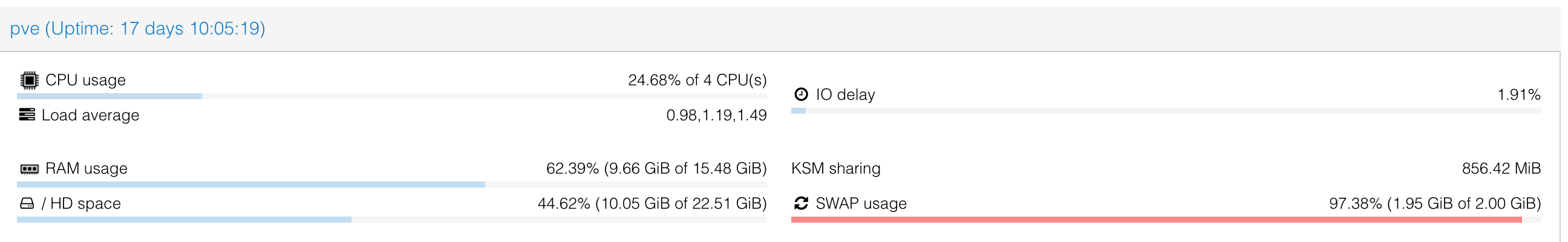

          @crunchip
          da läuft einiges siehe Bild - benutze kein zfs
          hier die Auslastung - der Swap geht langsam wieder hoch (hatte vor 3h gebootet):

            @segway sagte in Proxmox Update auf v7 - kein Swap mehr in LXCs ?:
            oder eine Lösung dafür
            Lösung nicht direkt
            Was läuft denn alles auf der Kiste?
            wie sehen denn die Werte in der Regel aus
            • CPU
            • IO
            • Load
            benutzt du ZFS?
              hab ich auch auf einen meiner Server,
              da steigt auch ein wenig der Swap, obwohl noch mehr als genug zur Verfügung wäre.
              Eine genaue Erklärung warum das so ist, hab ich leider nicht.
              Selbiges Verhalten hatte ich bei einem LXC mit MotionEye, da wurde ständig swap genutzt
              Benutzt einer deiner LXC swap? Eventuell hängt es damit indirekt zusammen.
              Ich habe generell auf allen Host's swappiness von 60(default) auf 10 herabgesetzt.
              Du könntest auch mal mit mit KSM sharing spielen und den Wert hochsetzen, damit früher Ram eingespart wird.
              Muss man mit  nano /etc/ksmtuned.conf die KSM Config editieren und dort die Zeile KSM_THRES_COEF=20 auskommentieren. "20" meint in dem Fall der RAM der Frei sein soll, also 80% Auslastung. Für 60% RAM-Auslastung dann also z.B. auf "40" setzen.
              NegaleinN SegwayS 2 Antworten Letzte Antwort

                  @crunchip sagte in Proxmox Update auf v7 - kein Swap mehr in LXCs ?:
                  nein KEIN CT benutzt irgendwo ein swap. Es scheint ja auch nicht gemutet zu sein siehe Bild:
                  das müsste ich aber auf dem Host machen also auf dem pve und nicht in den CTs ?
                  Auch auf dem pve ?

                                    @crunchip
                                    Bisher sieht ja mal ganz gut aus auch beim KSM
                                    Gruß Dirk

                                      @crunchip

                                      @segway läuft ja erst 5 Std, kann sich über Nacht auch wieder völlig ändern (wenn die Backups laufen)
                                      falls du den swap mal einfach so leeren möchtest(weil er zu hoch ist) reicht ein
                                      swapoff -a && swapon -a

                                        @crunchip Hi
                                        ich konnte der Lösung leider nicht ganz folgen. Bei meinem iob LXC läuft der SWAP auch voll. Sollte ich ihn erhöhen oder deaktivieren? 4d9824b1-61c1-4831-8ed5-4f208272177b-image.png

                                          @shellyrulestheworld erhöhen ja, aber nicht den swap, sondern deinen Ram
