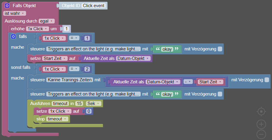

    Hallo Zusammen
    Möchte gerne meine Traningszeiten anzeigen und habe dieses Blockly versucht zu erstellen .
    Ich möchten in einen Datenpunkt folgenden Zeit Format schreiben: HH:MM:SS
    Leider möchte das nicht so wie ich will.
    Kann mir einer auf die sprüge helfen?

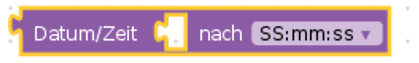

      Nutz doch diesen Baustein zum setzen der Zeitdifferenz.
      Zu finden unter "Konvertierung"

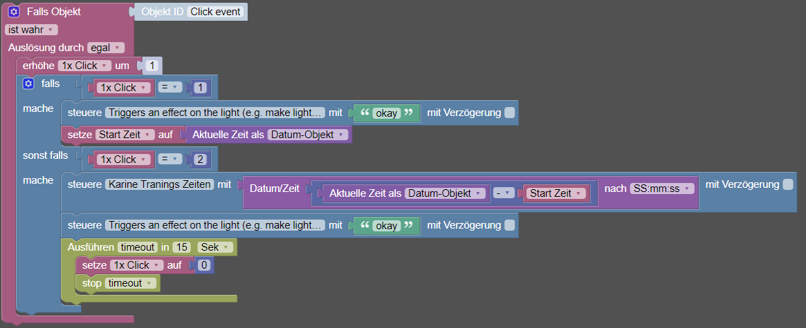

          Vielen Dank für den Tipp, habe es nun versucht leider bekomme ich eine falsche zeit dargestellt.
          bei 10 min bekomme ich folgende Zeit:
          die Minuten/sekunden stimmen aber die stunden stimmen nicht.

            @locito09 sagte in Traningszeiten Berechnen:
            das hat ja @paul53 schon geschrieben
            Da muss die eine Stunde Zeitzonenverschiebung berücksichtigt werden

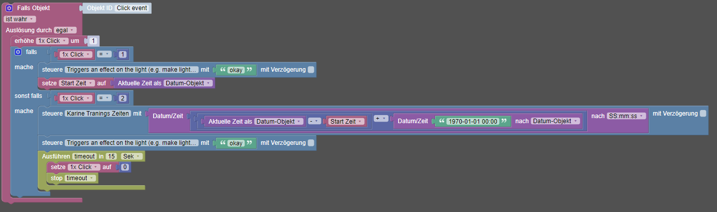

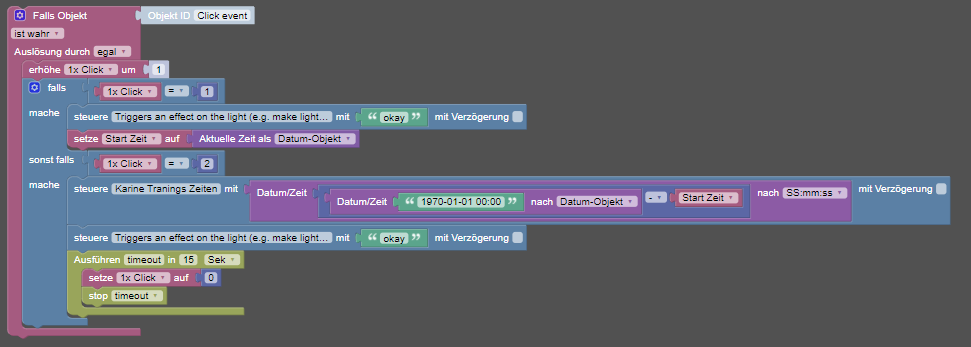

                    habe es mal versucht, aber jetzt isr es noch schlimmer

                      @locito09 sagte: habe es mal versucht
                      Du hast den Endzeitpunkt weggelassen.
                      aktuelle Zeit - Start_Zeit + Datumobjekt vom 1.1.1970 0:00 Uhr

                        habe ich herausgefunden, besten dank
