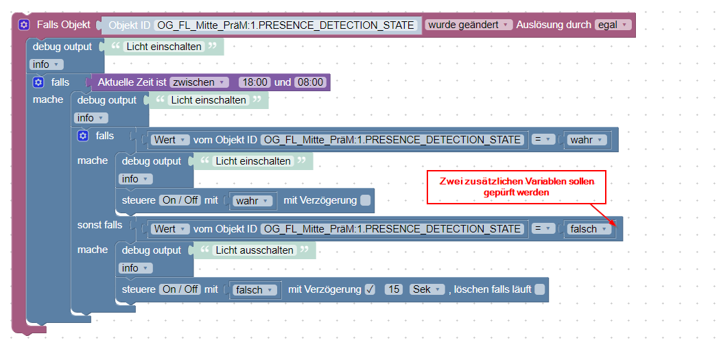

      ich möchte in einem Blockly script bei einer SONST FALLS Prüfung 3 Variablen auf false prüfen. Nur wenn alle drei Variablen = false sind, soll die Aktion im SONST FALLS Zweig aufgeführt werden.
      Hat jemand eine Idee?
      Würde das evtl. gehen?
      VG
      Takahara
      • paul53
        paul53 @Takahara last edited by paul53
        @takahara sagte: Nur wenn alle drei Variablen = false sind, soll die Aktion im SONST FALLS Zweig aufgeführt werden.
        Es geht auch mit umgekehrter Logik:
        T G 2 Replies Last reply Reply Quote 1

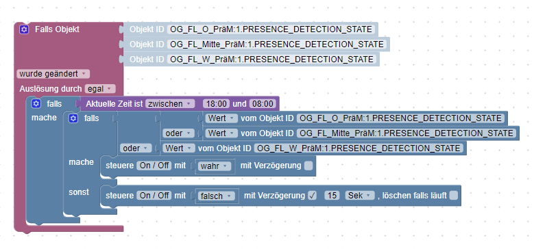

        • T
          Takahara @paul53 last edited by
          Hallo Paul53,
          danke für deine schnelle Antwort. Ist evtl. ne dumme Frage, aber wie erhalte ich 3 "Objekt ID default" Objekte an dem "Falls Objekt" Baustein? Mit einem Rechtsklick auf den Baustein kann ich zwar Eigenschaften anschauen und verändern, aber nicht das 2./3. "Objekt ID default" hinzufügen.
          VG
          Takahara
          David G. 1 Reply Last reply Reply Quote 0

              • T
                @paul53 @David-G
                Vielen Dank erstmal an euch beide.
                Ich habe gerade mal das Blockly script erstellt, nur leider wird das Licht nicht wie gewünscht eingeschaltet. Es bleibt leider aus 😞 Ne Idee was ich falsch gemacht habe?
                VG
                Takahara
                D paul53 2 Replies Last reply Reply Quote 0

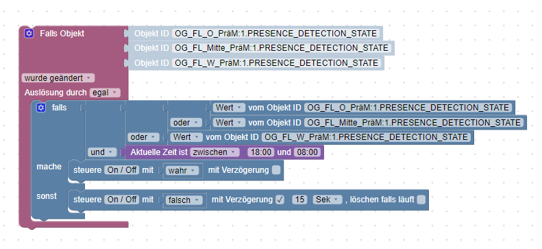

                          • T
                            Ich habe es nochmal angelegt, gespeichert und ein logische UND-Verknüpfung hinzugefügt um eine zeitliche Abhängigkeit mit einzubringen. Läuft bislang super.
                            Vielen Dank, werde es in den kommenden Tagen weiter beobachten. 2022-01-11 20_53_04-javascript - smarthomeraspi.png
                            VG
                            Takahara
                            • paul53
                              @takahara sagte: ein logische UND-Verknüpfung hinzugefügt
                              Mit dieser UND-Verknüpfung wird zwischen 8:00 und 18:00 Uhr bei jeder Bewegung ein Ausschaltbefehl gesendet. Werte die Zeit besser so aus, wie in Deinem ersten Beitrag.
                              • T
                                Wenn ich zu erst eine Prüfung der Zeitbedingung machen, habe ich doch aus meiner Sicht eine zusätzliche Rechenoperation?
                                Wobei ich im aktuellen Programm die Präsenzerkennung mit der Zeitprüfung UND-Verknüpfe und mir somit eine Rechenoperation spare (erste "falls mache" Prüfung)?
                                Das Ergebnis sollte identisch sein?
                                VG
                                Takahara
                                • paul53
                                  @takahara sagte: Das Ergebnis sollte identisch sein?
                                  Ist es nicht.
                                  @paul53 sagte in Blockly script 3-fache UND Verknüpfung:
                                  T 1 Reply Last reply Reply Quote 1
                                  • T
                                    Stimmt, recht hast du. Ist mir erst auf den zweiten Blick aufgefallen.
                                    Danke nochmals für deinen Hinweis

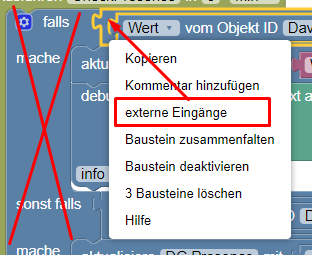

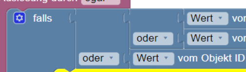

                                    • G
                                      Gatam @paul53 last edited by Gatam
                                      Wie bekommt man bei dem Logik Baustein das Große ODER und die nächsten ODER dazu?
                                      Dem Falls kann ich ja nur ein sonst falls bzw sonst hinzufügen.
                                      Und die ODER Bausteine unter Logik haben immer 2 freie Felder.
                                      • D
                                        DarkDevil @Gatam last edited by
                                        @gatam Klick mal mit der rechten Maustaste auf den Block, dort kannst du „externe Einträge“ auswählen
                                        G 1 Reply Last reply Reply Quote 1
                                        • G
                                          Gatam @DarkDevil last edited by Gatam
                                          @darkdevil
                                          Nice.
                                          Vielen Dank!
                                          Falls das jemand auch interessiert:
                                          NICHT auf den falls Block, sondern Rechtsklick auf das Nachfolgende Objekt.
                                          Hier findet man dann externe Eingänge, bzw kann es wieder auf interne umschalten.
