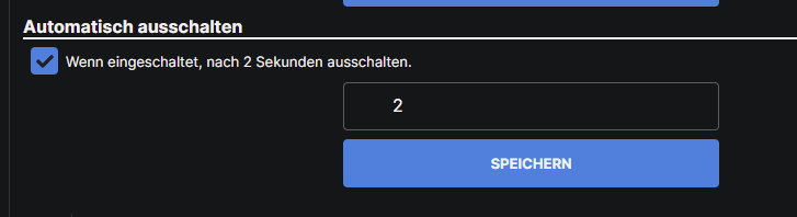

          Seither läuft alles wie geschmiert. Man kann umschalten ob das Relais angezogen bleiben soll oder nur kurz "Toggelt" (Wird benötigt).

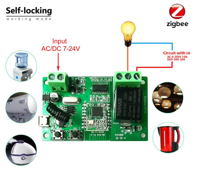

          Ich versorge es mit 12v aus der Garagentorsteuerung (7-24v sind möglich) Mit dem Kabel vom Taster an der Wand (Potentialfrei) gehe ich parallel rein).
          Ich habe noch einen billigen Chinataster mit der RF-Funktion angelernt und kann jetzt über beide (Garagentorsteuerung direkt oder Zigbee-relais) steuern.

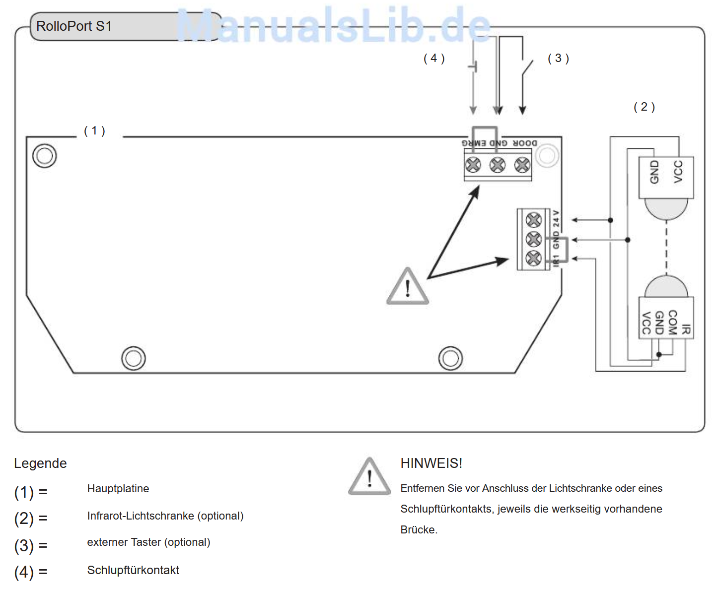

              Ich muss mal die Anleitung raus suchen, was ich für einen habe und was dort an Strom zur Verfügung steht.
              @DocGame Das Relai hat dann Zigbee und 433MHz ? Wenn man nur 230V anliegen hat fällt das wohl raus ?
              @Feuersturm Leider ist es kein Hörmann soviel kann ich schon mal ohne zu schauen sagen.

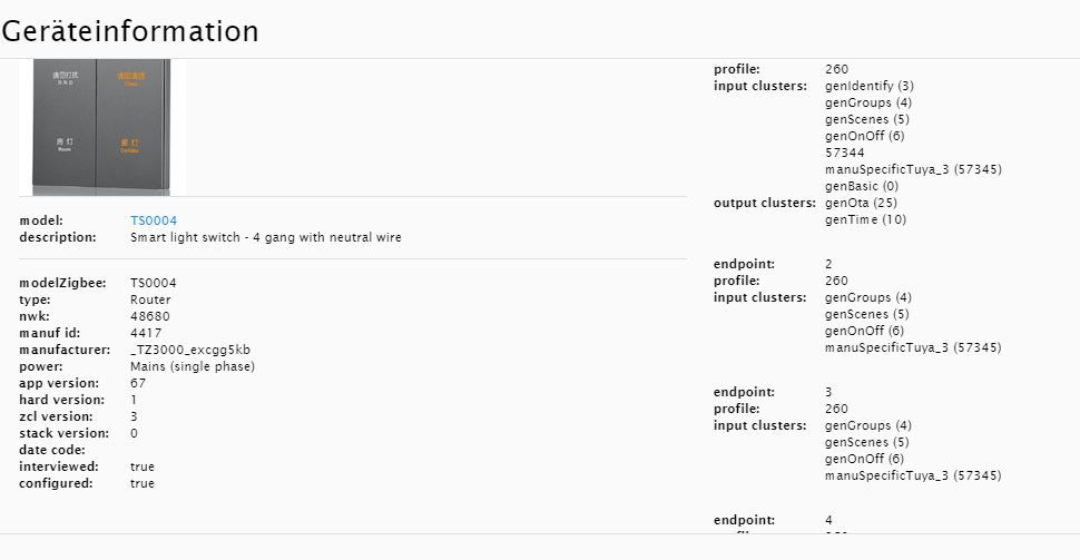

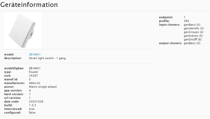

                            @klassisch Ich habe die 1, 2 und 4 Relais-Varianten hier (an der Garage die einzelne). Die laufen super am Zigbeeadapter(Nur die Bilder passen nicht).
                            Hier Infos zum einzelnen und der vierfachen. Die 2'er ist gerade im "Vorratsschrank". Wie gesagt...von den Bildern nicht täuschen lassen.
                            Hab den 2'er auch mal angelernt:
                            @D3ltoroxp Wenn du 220V willst: Altes Handynetzteil ran (Die haben alle auch einen MicroUSB Anschluß).

                              @docgame Genau das kam mir auch noch als Frage auf, ob die mit dem Zigbee Adapter funktionieren und erkannt werden ? Indem Fall ja.
                              Jetzt muss ich nur noch schauen was da Strom drauf ist, ob ich die nutzen kann.

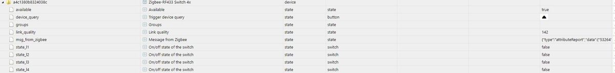

                                      @d3ltoroxp Nur am Gerät. Aber dafür kann man jedes Relai anders einstellen. Musst du die Funktion öfters ändern? Kann ich mir fast nicht vorstellen.
                                      Hier die States die Ankommen:
                                      Ist von dem :

                                        @docgame Eigentlich geniale Teile, günstig man kann an den Relais auch mit 230V arbeiten. Nur das mit der Stromzufuhr fürs Board selber könnte es in meinem Fall schwierig werden.
                                          K Offline
                                          K Offline
                                          klassisch
                                          @d3ltoroxp sagte in Garagentormotor ansteuern Zigbee / HMIP:
                                          @docgame man kann an den Relais auch mit 230V arbeiten.
                                          Da sollte man sich das Platinenlayout genauer anschauen, ob die Isolationsabstände eingehalten werden
                                          Irgendein Steckernetzteil mit 5V, 12V oder 24V wird sich doch irgendwo in der Nähe einstecken lassen. Der Garagentormotor hängt ja auch an einer Steckdose.
