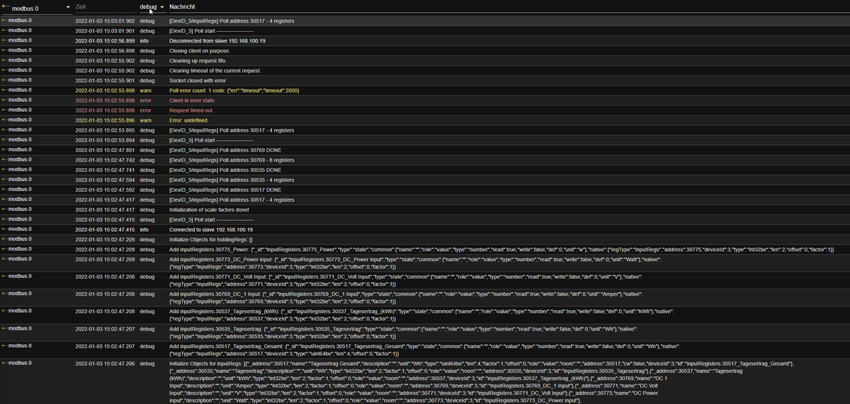

      Neueste Meldung:
      modbus.0
      2022-01-03 14:56:30.710	warn	On error: {"errno":-113,"code":"EHOSTUNREACH","syscall":"connect","address":"192.168.100.19","port":502}
      modbus.0
      2022-01-03 14:56:30.710	error	Client in error state.
      modbus.0
      2022-01-03 14:56:30.709	error	Socket Error```

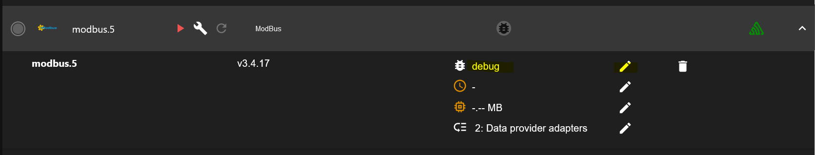

      @nwh sagte in Modbus Adapter mit WR SMA:
      Habe ich schon.
      Zeige mal ein Screenshot davon
      NWHN 1 Antwort Letzte Antwort

        @glasfaser
        GlasfaserG frana120500F 3 Antworten Letzte Antwort

          #44
          @nwh
          das was du hast ist keine Logstufe bei der Instanz
          so :

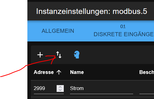

              Was ist hiermit , so können @Bulli-Bultmann @frana120500 sich das Register anschauen .
              • NWHN NWH

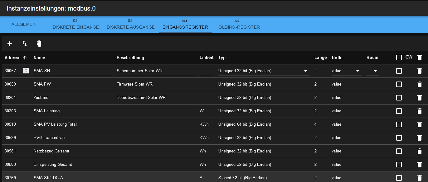

                                  _address	name	description	unit	type	len	factor	offset	formula	role	room	cw	isScale
                                  30517	Tagesertrag Gesamt		Wh	uint64be	4	1	0		value		false
                                  30535	Tagesertrag		Wh	int32be	2	1	0		value
                                  30537	Tagesertrag (kWh)		kWh	int32be	2	1	0		value
                                  30769	DC 1 Input		Amper	int32be	2	1	0		value
                                  30771	DC Volt Input		V	int32be	2	1	0		value
                                  30773	DC Power input		Watt	int32be	2	1	0		value
                                  30775	Power		w	int32be	2	1	0		value
                                  frana120500F Bulli BultmannB 2 Antworten Letzte Antwort
                                  • NWHN NWH
                                    @glasfaser Ja sorry, dass wusste ich nicht, sorry bin kein Profi. Lerne nur von Fehlern.

                                    frana120500F Offline
                                    frana120500
                                    #57
                                    @nwh
                                    ich hoffe es liegt nur an der Formatierung, aber deine Register sehen nicht richtig aus.
                                    Also: Du hast eine neue Instanz gemacht mit einem einzigen Register was zu 100% funktioniert? Meistens ist das Register Betriebsstatus ein 100% Register :-)
                                    Und damit hast du die Instanz gestartet und sie wird nicht grün?
                                    Dann muss es an deinem Netzwerk liegen... wobei der Ping ja durchgegangen ist.
                                    TCP ist weiterhin eingeschaltet auf dem Wechselrichter und Port steht weiterhin auf 502?
