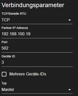

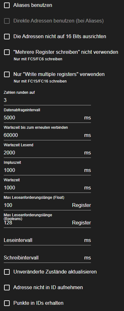

                  @glasfaser
                  Ja schon Richtig, aber ich kann einstellen was ich will es ändert sich nicht.
                  Die Zugangseinstellungen sind bei SMA WR sicherlich überall die gleichen wenn mit Modbus darauf zugegriffen wird.
                  Ich bin der Meinung das es am Adapter liegt. Denn der Rest hat sich nicht gändert.
                  WR ist ein SMA STP 5000TL-20
                  Aber hier meine Einträge:

                                  @nwh sagte in Modbus Adapter mit WR SMA:
                                  Habe deine Einstellungen versucht, leider ändert sich hier nichts.
                                  Mhh .. wenn du die Einstellungen von @Bulli-Bultmann übernimmst , hast du auch die Geräte ID 3 dann auch wie er nachgetragen , was hattest du vorher !?
                                  NWHN 1 Antwort Letzte Antwort
                                  • GlasfaserG Glasfaser
                                    NWHN Offline
                                    NWHN Offline
                                    NWH
                                    #37
                                    @glasfaser Ja ist im WR bei den Modbus Einstellungen hinterlegt. Also bei mir auch Geräte ID 3 das passt.
                                    GlasfaserG Bulli BultmannB 2 Antworten Letzte Antwort
                                    • NWHN NWH
                                      GlasfaserG Offline
                                      GlasfaserG Offline
                                      Glasfaser
                                      #38
                                      @nwh
                                      Stelle die Adapter Instanz auf die Logstufe DEBUG , damit kann man mehr sehen !
