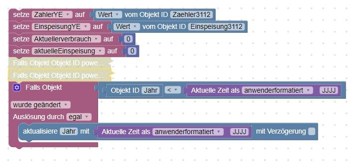

      @hal sagte in Fail: Jahreswechsel Werte in Datenpunkte schreiben:
      Aber schon nur das Jahr beim Jahreswechsel in einen eigenen Datenpunkt ( Nummer ) zu schreiben, klappt nicht:
      Warum?
      Was steht im log?
      Mit deinem Blockly kann man so lange nichts anfangen, wei man nicht die Daten dahinter kennt
      Ganz allgemein ist dein Trigger falsch
      Du kannst im Trigger keine Vergleichsoperation verwenden sondern nur eine ID

        @homoran Danke für Deine Antwort. Vermutlich liegt es an dem Trigger.
        Im Object "Jahr" steht die Nummer "2021" . Diese möchte ich mit dem aktuellen Jahr vergleichen und bei "kleiner als aktuell" den Wert , jetzt "2022" in den Datenpunkt schreiben.

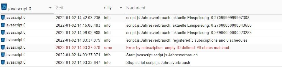

        im Log steht:
        Wie müsste der Trigger aussehen ?

          im Log steht:
          wenn du da jetzt keinen Screenshot genommen hättest, sondern den Text in Code-tags gepostet, könnte ich dir die entsprechende Info zitieren. Abtippen werde ich es nicht.
          ich habe etwas ähnliches und triggere zum Jahreswechsel per Cron 59 23 31 12 * zur letzten Minute des Jahres

            im Log steht:

                  Log:
                  javascript.0
                  2022-01-02 15:50:40.394	info	script.js.common.Jahrswechsel: registered 0 subscriptions and 1 schedule
                  javascript.0
                  2022-01-02 15:50:40.385	info	Start javascript script.js.common.Jahrswechsel
                  javascript.0
                  2022-01-02 15:50:29.850	info	Stop script script.js.common.Jahrswechsel

                      dann zeig mal das Blockly
                      HALH 1 Antwort Letzte Antwort
                        @homoran "es" der Datenpunkt "Jahr" wird nicht um "1" erhöht.
                        HALH Offline
                        HALH Offline
                        HAL
                        als Export über dem log, grafisch hier:
                          grafisch hier:
                          du solltest ha auch nicht den schedule, sondern den CRON nehmen
                          Wobei sich zusätzlich die Frage stellt ob die Zeit(zone) auf dem Server korrekt ist
                          weiterhin die Frage ob der Datenpunkt vom Typ number ist und auch der Wert kein string ist

                            Danke ! .Hat auch mit schedule geklappt. Am Server stand noch nicht die korrekte Systemzeit.
