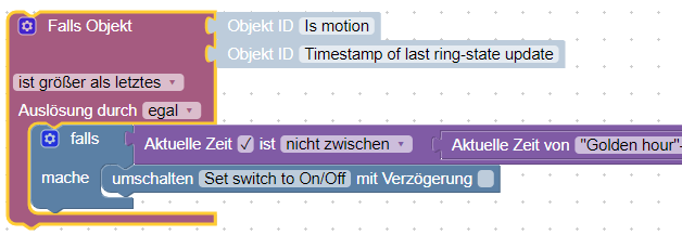

    Hallo @paul53 ,
    kannst du mir bitte deinen Rat bzgl. eines Triggers geben? Ich kann den im Moment nicht wirklich real durchprobieren:
    Ziel ist es, das Umschalten des switches durch entweder eine Änderung eines Bewegungsmelders (Is motion) ODER durch einen aktualisierten timestamp der Türklingel zu triggern. (Und das ganze nur wenn es nicht hell ist). Kann man das so machen?

      @thomas-braun sagte: Kann man das so machen?
      Im Prinzip ja, aber wenn mehrmals Bewegung erkannt wird oder geklingelt wird, schaltet es hin und her.

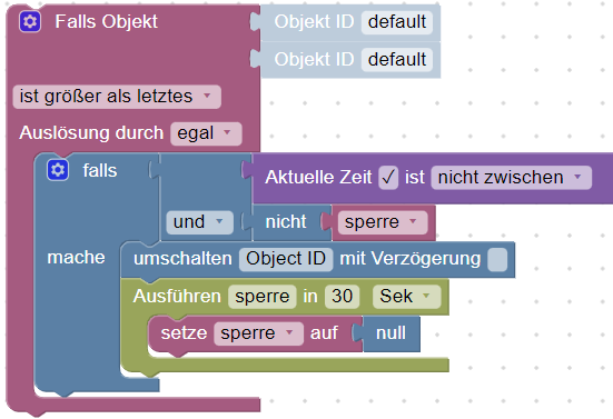

        Wie könnte man denn eine Sperrzeit von (muss mal stoppen wie lange das Licht anbleibt) x Minuten/Sekunden einrichten?

          @thomas-braun sagte: Wie könnte man denn eine Sperrzeit von (muss mal stoppen wie lange das Licht anbleibt) x Minuten/Sekunden einrichten?
          Man muss erst eine dummy-Variable erstellen, um auf die Timer-Variable sperre zugreifen zu können.

            @paul53 Hi, ich habe schon lange nichts mehr mit Blockly gemacht, aber nur mal aus Neugier. Die Variable Sperre wird nach 30 Sekunden auf Null gesetzt, bleibt die dann nicht für immer so? Oder wodurch wird die auf nen anderen Wert gesetzt?

              @frankyboy73 sagte: wodurch wird die auf nen anderen Wert gesetzt?
              Durch "Ausführen sperre" wird die Variable zu einem Timer-Objekt.

                      @paul53 sagte in Zwei Triggerbedingungen:
                      Ganzkleinlautfrag Wie erstelle ich denn eine Variable für ein Blockly? ☺️
                      @thomas-braun sagte: Wie erstelle ich denn eine Variable für ein Blockly?
                      Grauer Button "Variable erstellen".
                              Hab jetzt mal versucht nachzubasteln:
                              Wo finde ich denn den kompakten UND-Baustein aus deinem Beispiel?
                              J 1 Antwort Letzte Antwort

                                @thomas-braun Rechtsklick auf den "und" -Baustein und dann Externe... anklicken, dann faltet der sich zusammen.
