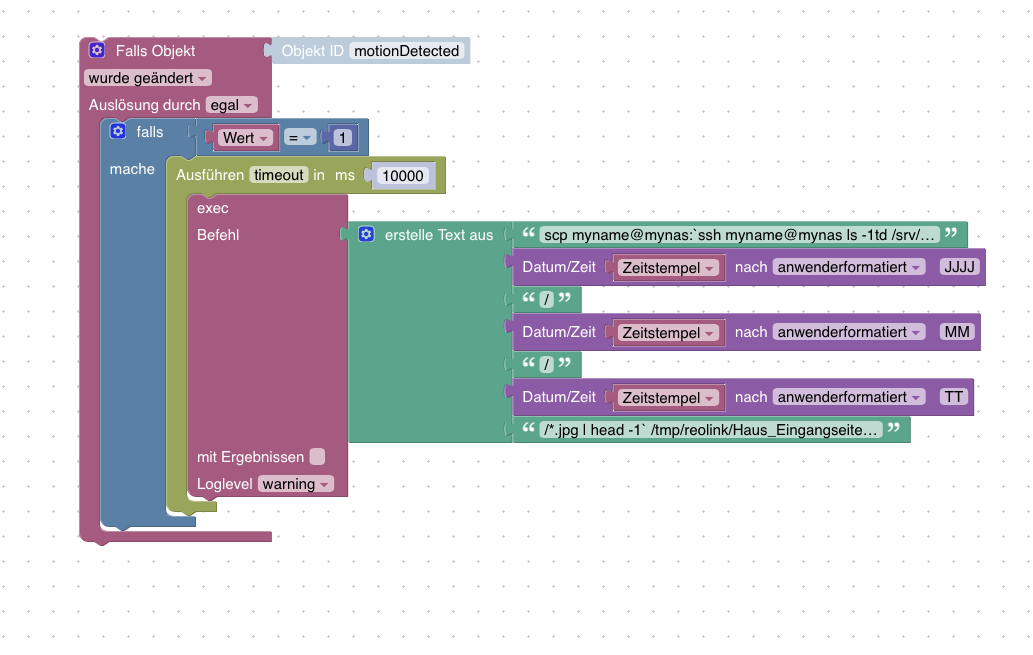

    ich komme gerade irgendwie nicht weiter.
    Wenn ich dass
    scp myname@mynas:`ssh myname@mynas ls -1td /srv/dev-disk-by-uuid-dab8d36d-a8e9-427a-b382-3468c606ef59/CAMs/Haus_Eingangseite/2021/12/25/*.jpg | head -1` /tmp/reolink/Haus_Eingangseite/alarm.jpg
    am Terminal (ioBroker Host) absetze funktioniert das einwandfrei!
    Wenn ich die gleiche Befehlsfolge so in
    absetzte passiert rein gar nichts!
    Die Befehle sind zu 100% die gleichen.
    Ich habe 30x nachgeschaut ob ich mich verschrieben habe, konnte aber keine Schreibfehler feststellen.
    Weiß da vielleicht jemand Rat?

      @jm3west sagte in exec in Blockly unterschiedlich zum bash-Terminal?:
      Jupp, fehlende/falsche Userrechte ;)
      Im Terminal läuft es unter dem eingeloggtem User, unter Blockly als User 'iobroker'.
      Probiere mal im Terminal als User 'iobroker':
      sudo -u iobroker scp myname@mynas:`ssh myname@mynas ls -1td /srv/dev-disk-by-uuid-dab8d36d-a8e9-427a-b382-3468c606ef59/CAMs/Haus_Eingangseite/2021/12/25/*.jpg | head -1` /tmp/reolink/Haus_Eingangseite/alarm.jpg

        jm3west
        Hallo @sborg so war es !!!
        Dauerte ein wenig mit meiner Antwort musste noch meine ssh-key umstellen/kopieren und noch Essen vorbereiten. Kennste ja, Weihnachten halt :-)
        Blockly läuft jetzt. Danke
