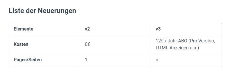

        sigi234S Online
        sigi234S Online
        sigi234
        @chaot sagte in Ein paar Gedanken über die Visualisierung:
        Wird Jarvis kostenpflichtig?
        Ja, teilweise

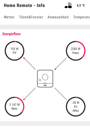

          Strobelix
          schrieb am zuletzt editiert von Strobelix
          @sesamstrasse vis ist sehr wohl responsive, wenn man richtig damit umgeht.
          Ich dachte auch mal, dass ich auf jarvis umsteigen soll. Hab dann viel Zeit in jarvis investiert und bin letztendlich bei vis geblieben.
          Standardobjekte wie Licht/Schatten/Heizung/Schalter mag gut funktionieren, aber wenn es darüber hinaus geht ist vis das einzig Wahre.
          Mach sowas mal mit jarvis o.ä.!?

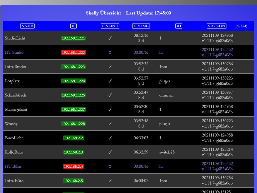

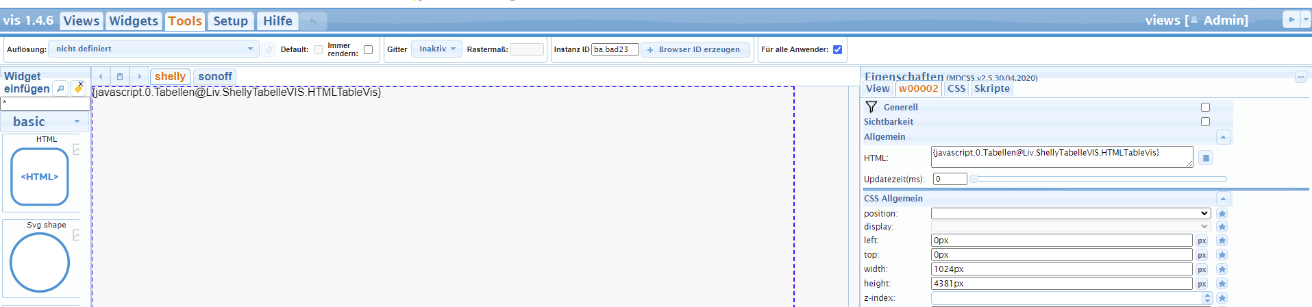

            da_Woody
            @sesamstrasse mein anfang war auch openHAB 2.5, allerdings, ohne programmiererei kommt man nicht weit. habPanel... solange man nichts ausserordentliches will.
            vis ist einfach das flexibelste. responsiv funktioniert, wenn mans richtig macht und kann.
            jarvis. wenn ich dann lese, daß da in zukunft kosten anfallen sollen...
            iQontrol. ja, sehr verbreitet. wird auch auf jede menge user wünsche eingegangen, soweit möglich. von haus aus responsiv auf PC, handy, Tablet.
            wenn was nicht klappt, oder ich zu dumm bin, bind ich einfach eine vis seite ein. da muss ich mich nicht wirklich in vis auskennen. wird von einem script erstellt und ab die post. thats it.
            nachdem ich mir wieder ein paar BengerTech videos zu oH3 angeschaut habe, einen raspi hergenommen und oH3 installiert. naja, einiges einfacher geworden, aber bei HABPanel ist nicht viel weiter gegangen...
            hab auch einen raspi mit homeassistant laufen. auch viel gefummel in yaml dateien...
            mein fazit, iQontrol...
            gruß vom Woody

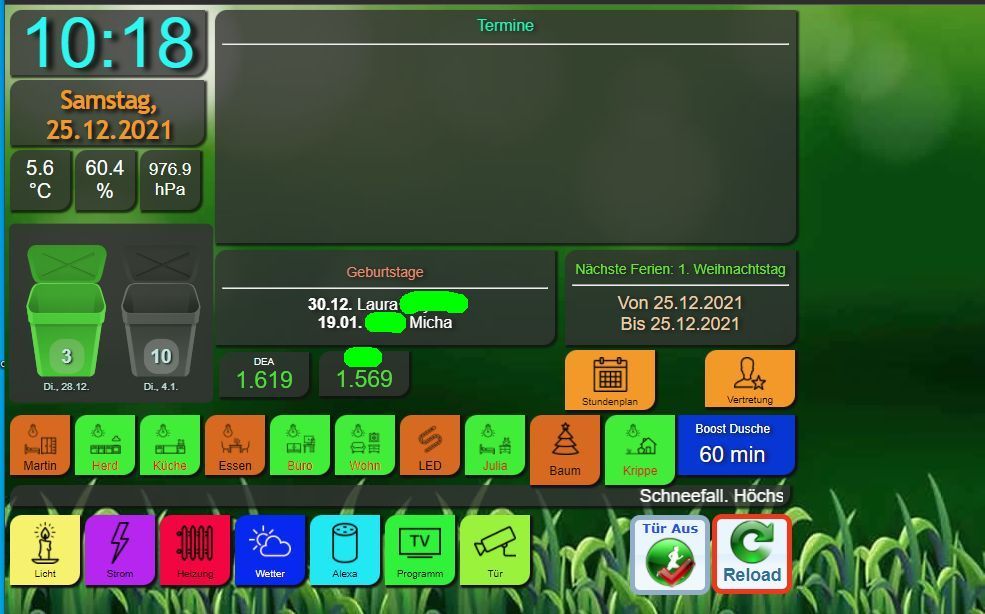

              BananaJoe
              @sesamstrasse Ich bin bei VIS hängen geblieben. Zum einen weil das immer angepasst und bei Bedarf weiterentwickelt wird weil es - aus meiner Sicht - Fest zu ioBroker gehört.
              • Nicht responsiv ... jein. Also ja, ist es so erst einmal nicht. Aber machbar, wenn auch aufwendig, z.B. so https://forum.iobroker.net/topic/28291/howto-responisve-layout
              • Aber ... ich genieße es eigentlich sehr das ich in VIS einfach pro Gerät jeweils ein eigenes Projekt anlegen kann und dann maßgeschneidert pro Endgerät mir eine VIS baue. Ich habe
                eine große VIS für ein zentrales Tablet als Informationszentrale,
                eine VIS für das Tablet am Sofa wo ich nur ein paar Schnellzugriffe auf bestimmte Dinge haben will,
                eine VIS für mein Handy wo ich alles viel kompakter und nach anderen Kriterien zusammengestellt habe.
                Und eine VIS für meinen EchoShow8 am Schreibtisch.
                Und es ist gut das ich so an einer Ansicht für ein Gerät rumbasteln kann ohne die anderen zu Stören
              • Ich arbeite sehr viel mit per Skript gesteuerten VIS Aktionen. Also ein Popup wo ich sehe was Alexa zuletzt verstanden habe, Anzeigen der Einkaufsliste wenn ich etwas per Sprachbefehl hinzufüge, Wechseln der View auf die Haustürkamera wenn es klingelt, Anzeige der Lautstärke in XXL wenn ich am ZigBee-Symfonisk-Lautstärenregler drehe usw.
              • und "recht Ausgereift" trifft es. Und dabei sehr flexibel da man in der VIS auch noch mal eigene CSS und JavaScript einbauen kann.

                  @sesamstrasse Bei mir ist es so, dass der VIS Editor in die Knie geht wenn ich viele Projekte und wenig Speicher habe. Auf dem Container mit genug Power ist das Problem weg. Könnte aber sein das der Raspi 4 ausreicht. Meine Erfahrungen waren noch mit einem Raspi 3.
                  Bei meiner VIS für den 12" Touchscreen habe ich mich mal mit den Inventwo Widgets beschäftigt.
                  Kommt auch ganz brauchbar.
                  Bitte nicht wundern. Baum und Krippe sind größer, weil so von meiner Holden gewünscht bis sie wieder nach Weihnachten gelöscht werden.

                      Strobelix
                      @sesamstrasse
                      Zu meiner Vis bzgl dem PV Wechselrichter
                      Ich nutze Materialdesign Widgets.
                      Dort Progress-Circle (für die 4 runden Darstellungen) und Progressbar für die Flussrichtung. Je nachdem ob der Wert positiv oder negativ ist, zeige ich dann die Progressbar in die passende Richtung an.
                      Das Icon vom Wechselrichter ist ein svg und hab ich vom Webportal des Herstellers und passend eingefärbt
                      Raspberrymatic, Homematic & Homematic IP Aktoren, ioBroker auf NUC i3, Nuki, Harmony Hub, Digitalstrom, Diverse Sonoff (Tasmota) und Shellies
                      • S Strobelix
                        @sesamstrasse

                        @strobelix könntest du das zur verfügung stellen? ich denk mal, das ich das als vis-view in iQontrol so einbinden könnte...
                        bin bis jetzt immer gescheiters dran... :(
