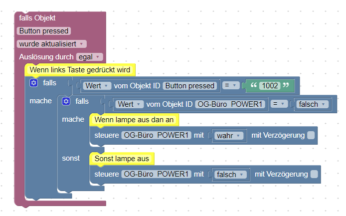

    Obwohl Blockly sicherlich einfach ist, peile ich bestimmte Bedinungen nicht. Geht mir in Excel genauso. Wenn man WENNS miteinander verknüpft.
    Das untere Script ist oben im FALLS Bereich falsch. Das ist klar.

    Was soll passieren:
    Wenn sich der Wert eines Aquara Tasters ändert, dann soll im Falle des Wertes 1002 folgendes passieren:
    Falls der Wert des Lichtes auf False steht, dann ändere es auf auf true ansonsten auf flase.
    Die Frage "Falls der Wert auf false steht" hatte ich ohne die Werte Abfrage im FALLS Bereich. Das klappte auch. Aber dann würde ja bei jeder Taste (Tastenkombinationen) das Licht entsprechend geschaltet. Also muss eine Werte Abfrage mit rein. Im Trigger bekommt man keine Werte abgefragt. Also mache ich das im FALLS Breiche. Aber dann bekomme ich die obigen FALLS Abfrage nicht noch mit rein. Ich bräuchte FALLS A und FALLS B, dann mache....
    Wie bekommt man das hin?

      Was soll passieren:

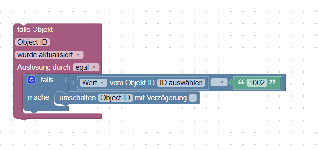

      V Offline
      V Offline
      Vocaris
      @vocaris Ahhh
      Habs hinbekommen...

        Was soll passieren:
        FredFF Online
        FredFF Online
        FredF
        Most Active Forum Testing
        @vocaris
        Also 1. Tastendruck Ein, 2. Tastendruck aus, 3. Tastendruck Ein usw.?
        V 1 Antwort Letzte Antwort
        • FredFF FredF
          @vocaris
          V Offline
          V Offline
          Vocaris
          @fredf Yeep wäre einfacher.:man-facepalming: Muss aber eine Verzögerung von mind. 50ms rein setzen, sonst geht der Sonoff Schalter teilweise direkt wieder an bzw. aus.
          445
