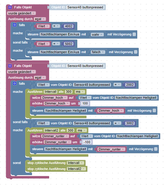

    ich möchte gerne mit der Ikea Fernbedienung 2 Lampen gleichzeitig einschalten und dimmen. Das funktioniert mit dem Skript auch teilweise ganz gut. Nur leider gehen alle Funktionen nur ca. 5 Mal und dann passiert nichts mehr.

          Also du erhöhst um 100 und verringerst um 100 ... alle 300ms ... sind das Prozent werte ? macht das sinn ?
          Deiner Intervalle werden niemals gestoppt, das ist GANZ schlecht. Dann hast du 1000 Intervalle am laufen irgendwann ... dann geht dein Skript nach kürzester zeit nicht mehr.
          Wieso benutzt du zwei Trigger Blöcke auf den selben Datenpunkt ?
          L 1 Antwort Letzte Antwort

            @cinimod Gut, dass mit den Triggern stimmt.
            Was müsste ich denn ändern damit mein Skript normal läuft?

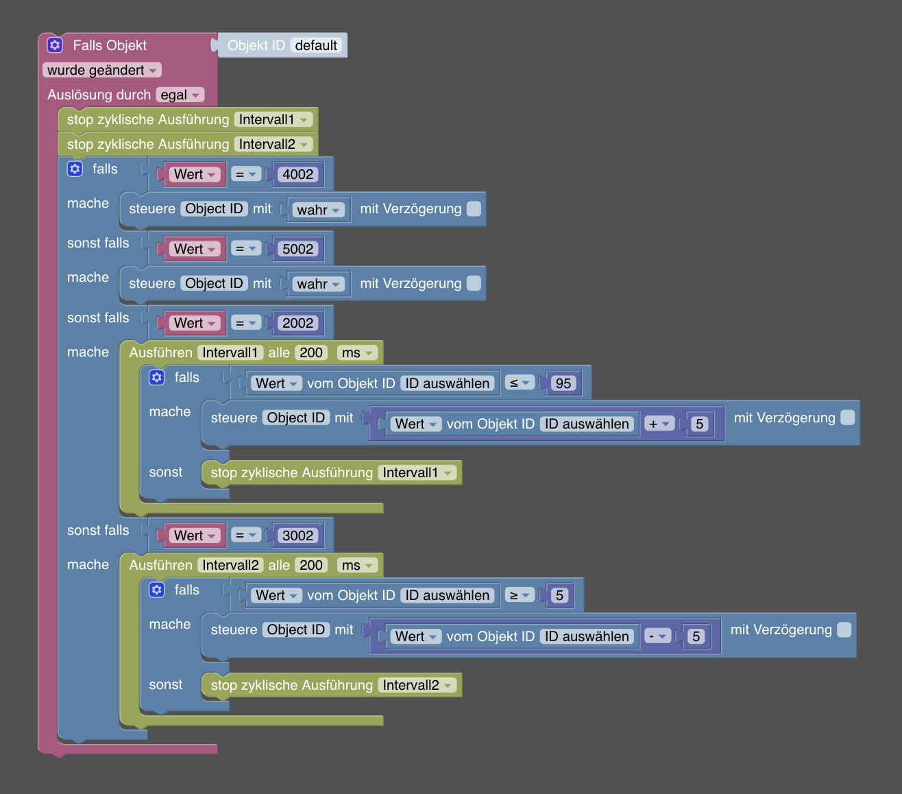

              @lustig29
              Sind denn die Werte Prozentwerte ? Ich bin jetzt mal davon ausgegangen ... die Werte musst halt selbst mal sehen was du daraus machst, ist alles nur ein Beispiel
              NOCH MAL ANGEPASST:
