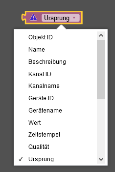

      Hierzu gibt es im Triggermenü die Möglichkeit auf Ursprung zu prüfen.
      Somit: Wenn Ursprung=Schalter-> a, wenn Ursprung=Vis->b

            Der Trigger ist so eingestellt:
            Wenn ich das umstelle auf den Switch-Wert vom Shelly, dann funktioniert es auch am Schalter nicht mehr.
