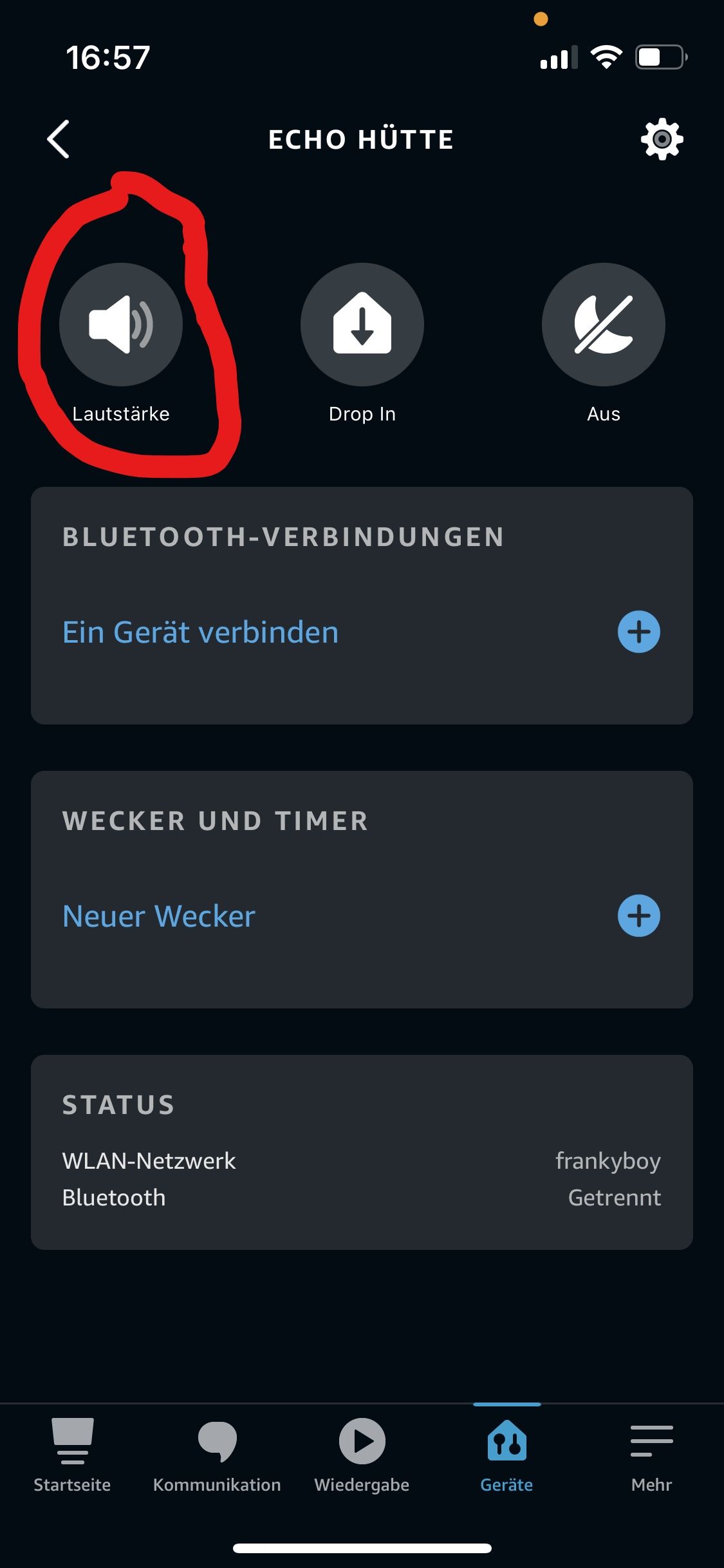

                                        Hi, der Datenpunkt speak-volume ist nur für die Sprachausgabe des Adapters. Wenn du nen Text per speak, announcment, ssml, etc. ausgibst, wird vor der Ausgabe der Echo auf den Wert speak-volume gestellt und danach wieder auf vorigen Wert zurück. Wenn nichts bzw. null eingetragen ist wird nichts bei der speak Ausgabe geändert. Den normalen Lautstärkewert der Echos findet man unter Player Volume.
                                        Schöne Grüße Frank
