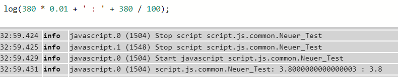

      @raspido sagte: 8 oder 9 Stellen (wobei die letzten 5 Stellen alles 9 sind). Hat da jemand von euch eine Idee?
      Das kann durch Zählen von Integer-Werten verhindert werden, etwa so:

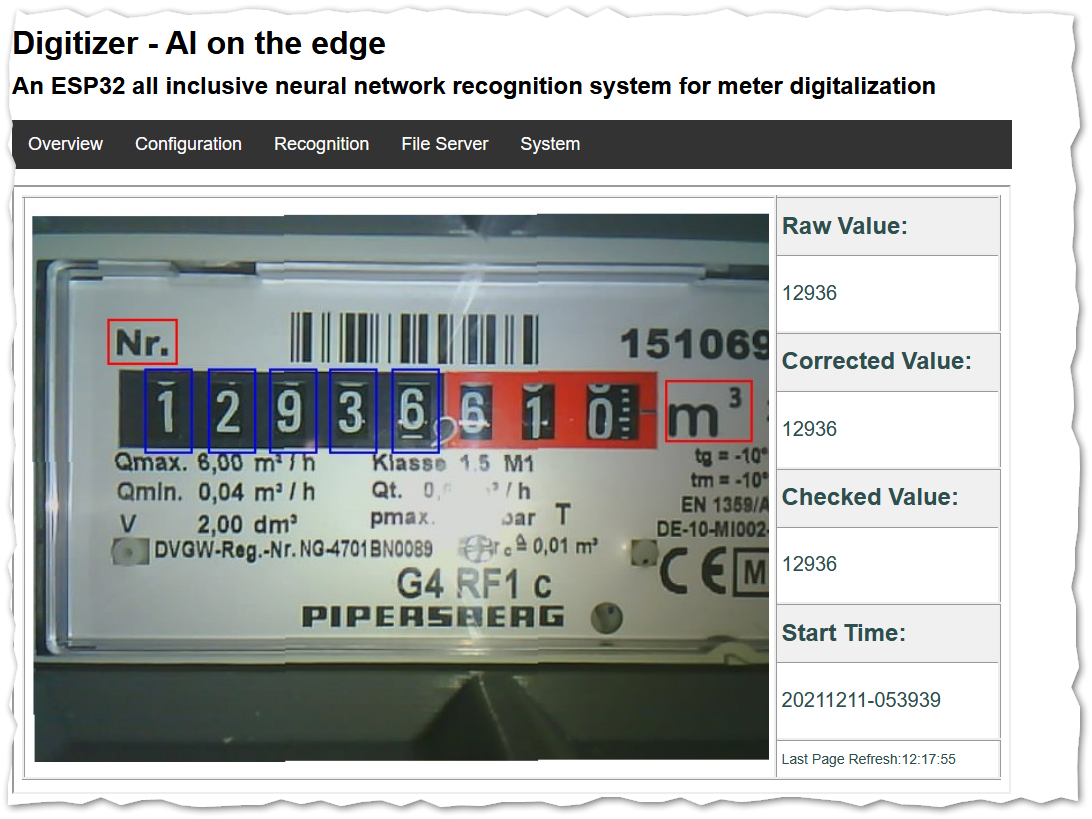

                  Ich bringe hier noch eine Idee ein:
                  https://forum.iobroker.net/topic/36622/wasserzähler-version-2-all-in-device
                  Funktioniert super am Gas- und Stromzähler. Sendet den aktuellen Stand per MQTT.
                  Am Wasserzähler zickt er im Moment weil der neue Digitale so ein schlechtes Display hat. Aber da bin ich dran.
                  Kosten etwa 15 Euro plus Gehäuse, wer aus China bestellt kriegt es auch für 5 Euro hin.

                          @raspido sagte: wenn ich einen Festen Wert (in meinem Fall +0.01) rechne,
                          Der Dezimalwert 0,01 kann nicht beliebig genau als Binärwert dargestellt werden, sondern ist als Binärwert gerundet. Deshalb kommt es zu Abweichungen. Beispiel:

                            @paul53 Okay weiß ich bescheid. Ich habe um das Dezimalproblem zu beseitigen abgeändert. Also er Addiert immer +1 statt 0.01. Bedeutet ich muss den Wert jedesmal durch 100 rechnen, wenn ich es irgendwo anzeigen will. Aber das ist kein Problem.
                            @Cinimod Die Lösung von Paul mit dem Runden ist super. Nur das Problem war, sobald die Ungenauigkeit eingetreten war an Tag 7 oder so etwa, gingen auch Impulse verloren. Habe es die letzten Tage etwas intensiver im Auge behalten, bevor der "Fehler" das 2te mal aufgetreten war. Also denke ich, ich teste die Abänderung von mir, aber werde später parallel dazu die Lösung von Paul in einem Zweiten Datenpunkt wirken lassen. Macht zwar grundsätzlich wenig Sinn, den gleichen Wert parallel x fach zu loggen / bearbeiten. Aber so kann ich verschiedene Wege zum Ziel gleichzeitig testen und mus nicht jedes Verfahren mindestens 7 Tage laufen lassen.

                              @raspido
                              Paul teil doch den Wert jedesmal schon durch 100 bevor er in den Datenpunkt geschrieben wird.
                              Dann ist er doch korrekt im Datenpunkt geschrieben 🤔
