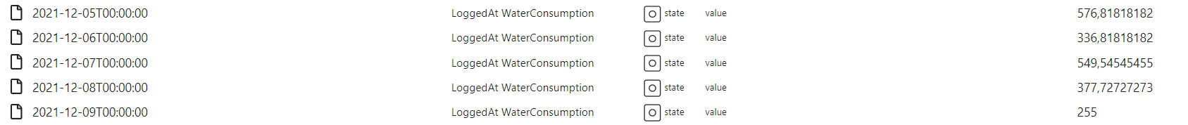

    Der BWT-Adapter erzeugt jeden Tag einen neuen Datenpunkt mit dem Wasserbrauch.
    Wie ist es möglich den neuen Datenpunkt zu erkennen und dessen Wert für die Ausgabe auf der vis (oder Meldung per Telegram usw.) zu verwenden?

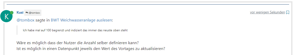

              @apollon77 Er hat es auf 100 Einträge begrenzt. Dann werde ich ihn mal darauf ansprechen.

                    Das sieht mir, ohne den Adapter zu kennen, so aus, dass der Adapter sich eine Historie anlegt.
                    Verschwinden die Datenpunkte auch nach eine gewissen Zeit wieder?
                    Gibt es nicht noch weitere Datenpunkte und da vielleicht auch einen mit dem aktuellen Wert?
