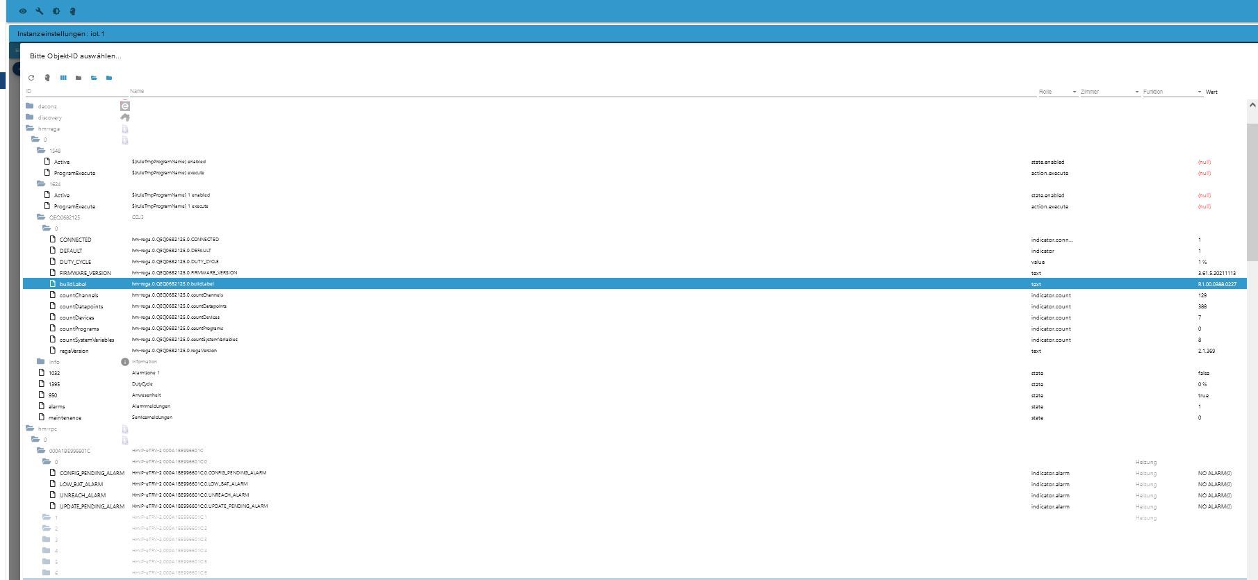

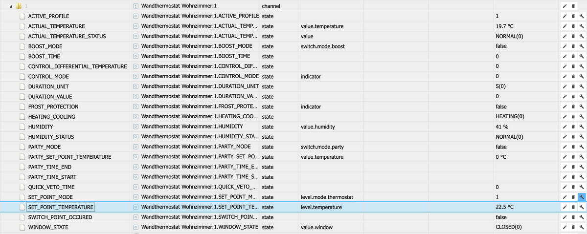

        @neuzeit sagte in Keine Steueruung per Alexa möglich:
        @dslraser vielen Dank jetzt weiß ich schon mehr jedoch finde ich kein Datenpunkt der auch nur so ähnlich heist oder was mit der Themparatur zu tun hat Datenpunkte.JPG
        Du bist ja fast da…
        In Deinem Bild weiter unten gibt es noch mehr „Ordner“. Bei mir sind die "gesuchten" alle in Kanal 1. (der ist bei Dir nicht aufgeklappt)

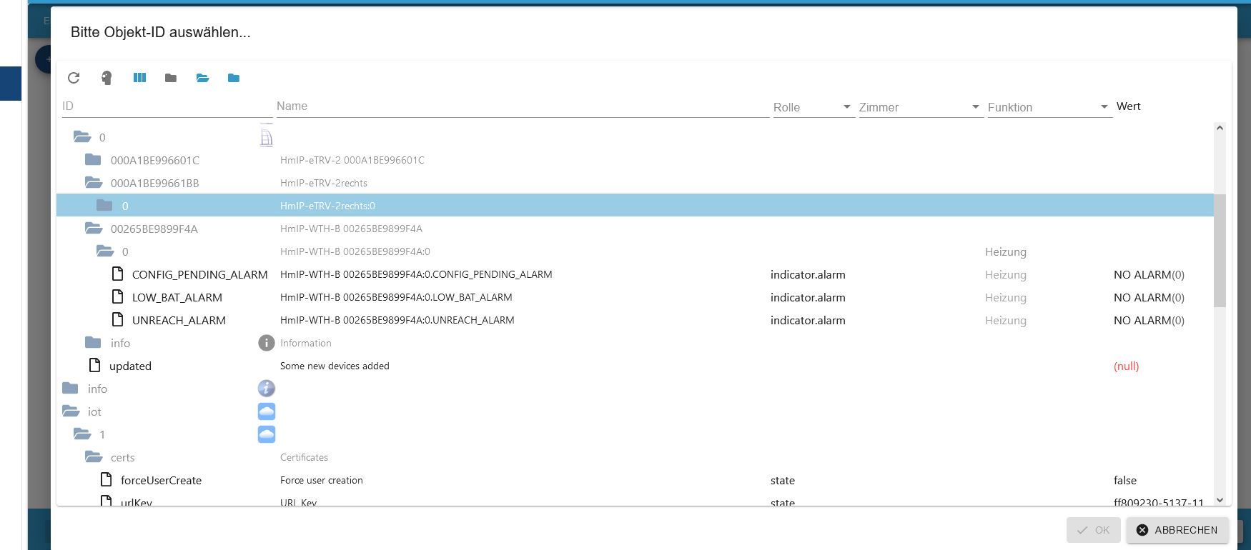

        EDIT: Hier ein Beispiel von einem Wandthermostat in den Objekten.
        (oben links siehst Du Kanal 1 und weiter unten SET_POINT_TEMPERATURE)

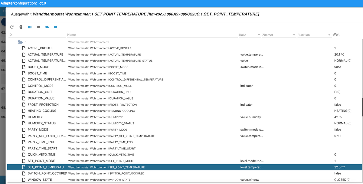

        Und hier wenn ich es über iot einfügen will.

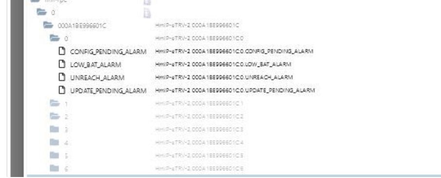

                dslraser 1 Reply Last reply Reply Quote 0

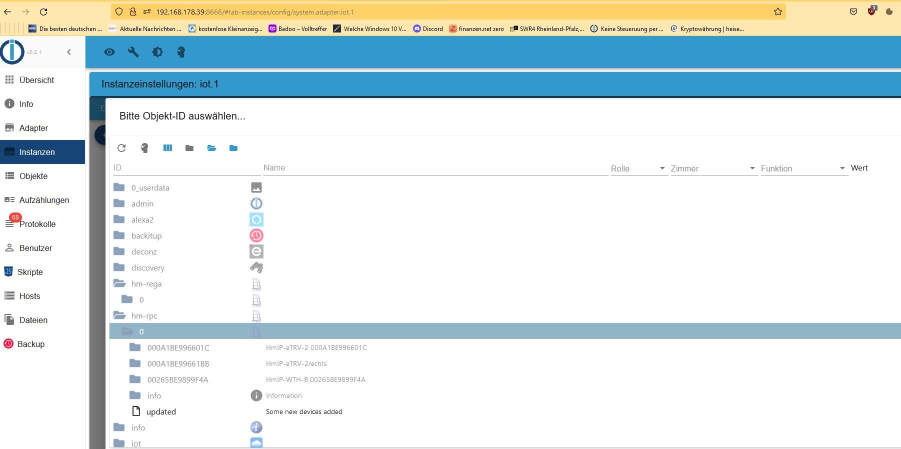

                • dslraser
                  dslraser Forum Testing Most Active @neuZeit last edited by dslraser
                  @neuzeit
                  Du machst es einem echt nicht leicht….
                  Du sollst den Kanal 1 von Deinem Thermostat vom rpc Adapter aufmachen. Ich habe Dir doch Deinen Screenshot gezeigt.
                  Da….
                  N 1 Reply Last reply Reply Quote 0

                    neuZeit @dslraser last edited by
                    @dslraser tut mir leid im rpc adapter habe ich keinen kanal 1
                    N dslraser 2 Replies Last reply Reply Quote 0
                    • N
                      neuZeit @neuZeit last edited by
                      • dslraser

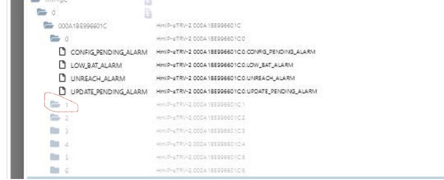

                        Ich gebe es gleich auf. Wahrscheinlich kann ich Dir nicht wirklich helfen oder es besser erklären.
                        Das Bild bzw. der Screenshot in meinem Beitrag, über Deinem ist doch von Dir, oder ?
                        Da habe ich den Ordner mit der 1 rot eingekriegt, also gibt es den doch ?!?

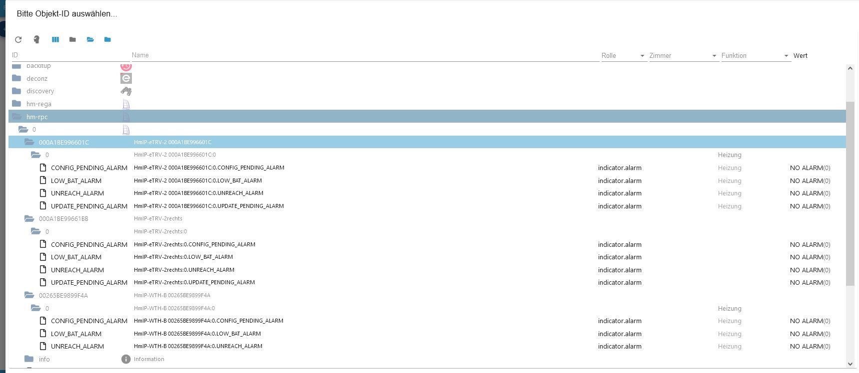

                                  @dslraser hab ich gerade auch gemacht jetzt ist er wieder da aber nur schrott drin.Unbenaneu rpcnnt.JPG

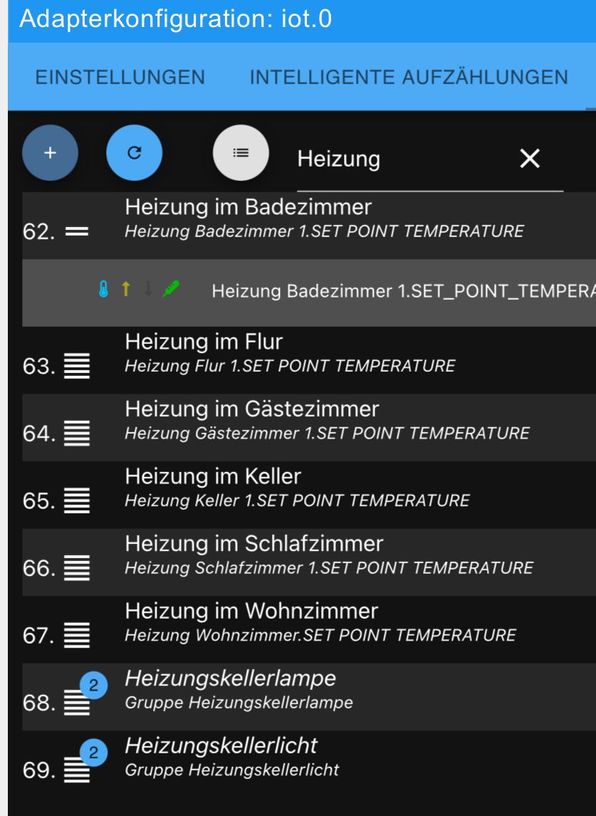

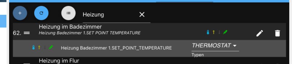

                                        @dslraser Kann man auch die aktuelle Temperatur abfragen? Habe 2 Smartnamen angelegt. Einer heißt Heizung Wohnzimmer (DP set point temperature) und einer heißt Temperatur Wohnzimmer (DP actual temperature).
                                        Wenn ich Alexa frage nach wie ist die Temperatur im Wohnzimmer, bekomme ich als Antwort Heizung Wohnzimmer unterstützt dass nicht. Wenn ich frage wie ist die Temperatur Temperatur Wohnzimmer, bekomme ich als Antwort das es zwei Objekte gibt Heizung Wohnzimmer und Temperatur Wohnzimmer und welchen ich haben möchte sage ich dann Temperatur Wohnzimmer bekomme ich wieder Heizung unterstützt das nicht.
                                        Ich vermute das Alexa mit der Temperatur nicht klar kommt und ich einen anderen Smartnamen als Temperatur Wohnzimmer definieren muss. Vielleicht funktioniert der Smartname "aktuelle Temperatur Wohnzimmer".
                                        Ist aber dann wirklich kein smarter Name (viel zu lang) 😞
                                        • dslraser
                                          dslraser Forum Testing Most Active @rallef last edited by dslraser
                                          @rallef sagte in Keine Steueruung per Alexa möglich:

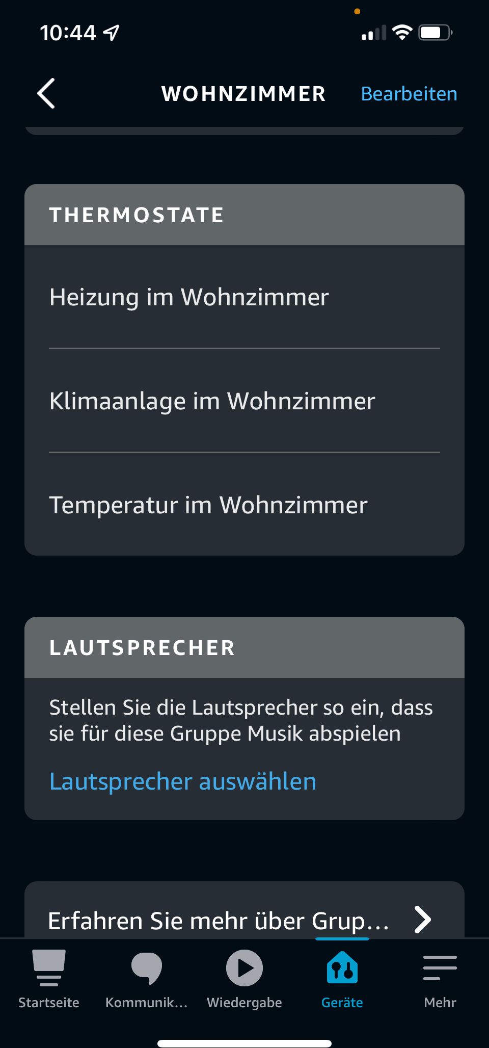

                                          Ich habe als SmartName Temperatur im Wohnzimmer. Ich habe einen Raum / Gruppe bei Alexa, der auch Wohnzimmer heißt, dort ist es dann zugeordnet.
                                          Alexa, wie ist die Temperatur im Wohnzimmer (die Temperatur von Wohnzimmer ist xy Grad)

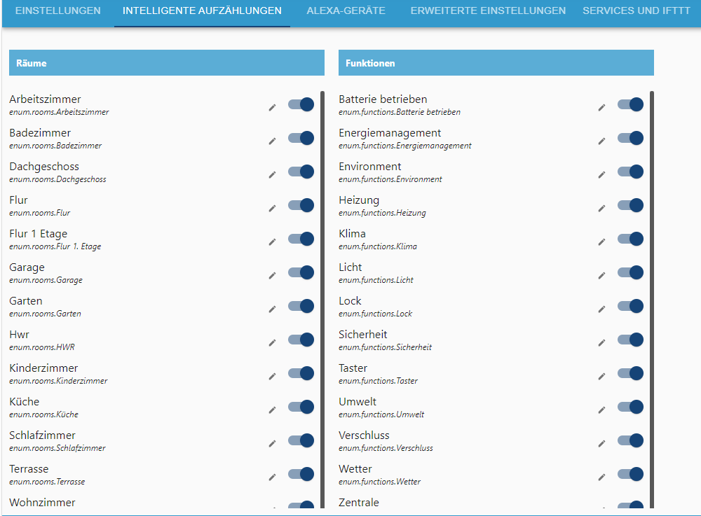

                                          IOT Adapter (eingestellt als Thermostat)

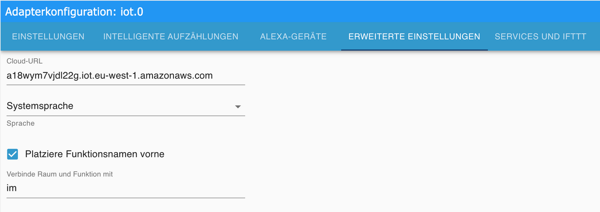

                                          IOT erweiterte Einstellungen (habe ich schon ewig so, vielleicht macht das den Unterschied)
                                          Alexa App
