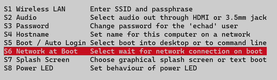

                        • Thomas Braun
                          Thomas Braun Most Active @Magnus 0 last edited by
                          @magnus-0 sagte in [gelöst] Fehlermeldung bei ioBroker-Start:
                          Bei einem kompletten Neustart des RPI gehe ich aktuell davon aus, dass zum Zeitpunkt des Starts von ioBroker teilweise das Netzwerk noch nicht zur Verfügung steht.
                          Die Verfügbarkeit des Netzwerks kann beim Bootvorgang 'erzwungen' werden:
