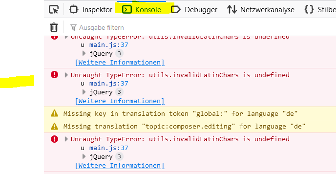

      @dominik-f
      Was sagt die Browser-Konsole , sind dort Fehler enthalten .
      In anderen Browsern auch so !?

        @glasfaser
        Wie öffne ich die BrowserKonsole und wie erkenne ich dort einen Fehler?

          @dominik-f
          mit F12

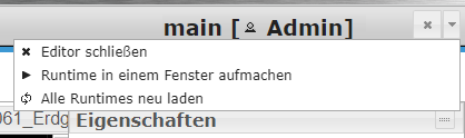

                    @dominik-f Öhm, ich bin noch nie auf die Idee gekommen das er das von alleine übernimmt ...
                    ich nehme oben rechts aus dem Menü immer "Alle Runtime neu starten" ....
