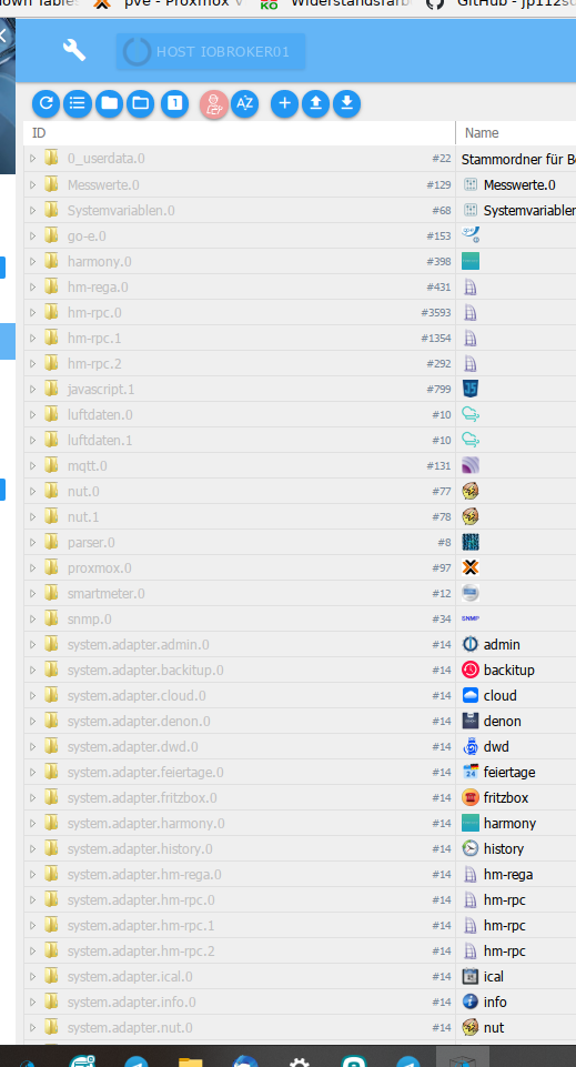

                                    kann man sehen welche Instanzen so viele Objekte hat ??
                                    im admin v5 habe ich es jetzt nicht gefunden, aber in der v4 Ansicht im Expertenmodus:
                                    Markus BärenhäuserM daes10D 2 Antworten Letzte Antwort

                                          Ich glaube ich habe den fehler gefunden..Bin mal alle Adapter durchgegangen.
                                          Dabei ist mir der Browser beim Unifi Adapter abgeschmiert. Ich habe dort die Alarme geladen. Hier scheint es zu sein. Ich habe im Adapter nun diese Option deaktiviert und die Daten zu löschen angestossen.
                                          Jetzt ist der IOBROKER mega beschäftigt. Ich denke ich muss warten bis die 100 tausende Objekte gelöscht sind...
                                          Mal sehen.. Melde mich wieder.
