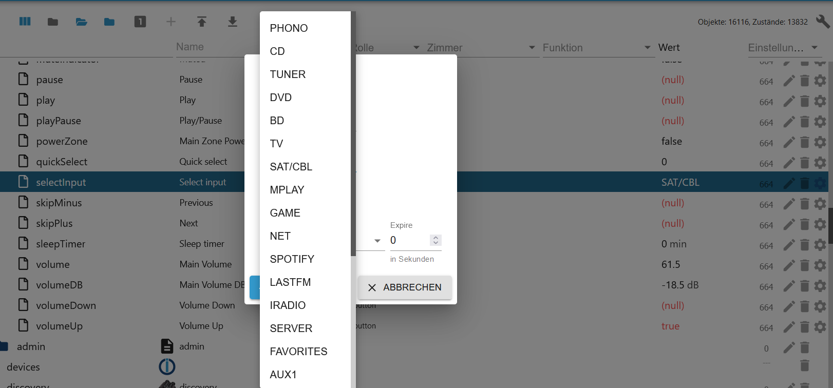

    Ich möchte gern über ein Blockly den Eingang meine Denon Verstärker schalten. Er soll entweder auf SAT/CBL oder MPLAY(FireTvStick) schalten. Abhängig, ob meine Vu+ im Standby oder an ist.
    Versucht habe ich das über den Datenpunkt direkt von Denon (denon.0.zoneMain.selectInput) und vom Datenpunkt alias (alias.0.Wohnzimmer.Denon.selectInput).
    Trigger ist mein Sony-TV ( state)
    Ich denke das mit dem "Test" Teil ist so nicht Richtig
    Ich habe das ganze auch mal testweise nur über eine Lampe als Trigger getestet. Geht so auch nicht

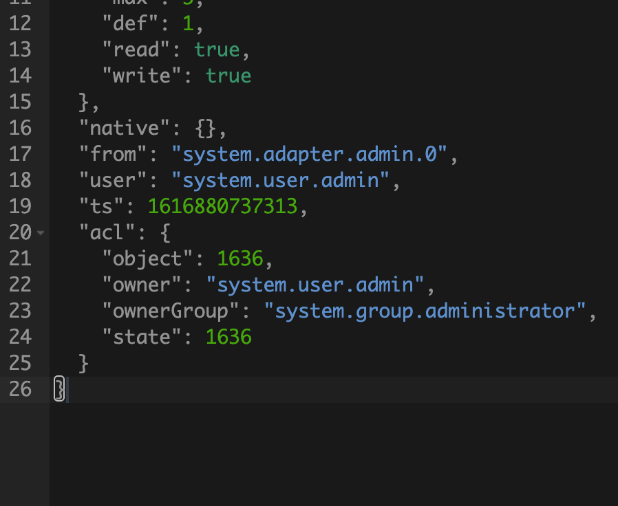

    Datenpunkt von denon.0.zoneMain.selectInput
      "type": "state",
      "common": {
        "name": "Select input",
        "role": "media.input",
        "type": "string",
        "write": true,
        "read": true,
        "states": {
          "0": "PHONO",
          "1": "CD",
          "2": "TUNER",
          "3": "DVD",
          "4": "BD",
          "5": "TV",
          "6": "SAT/CBL",
          "7": "MPLAY",
          "8": "GAME",
          "9": "NET",
          "10": "SPOTIFY",
          "11": "LASTFM",
          "12": "IRADIO",
          "13": "SERVER",
          "14": "FAVORITES",
          "15": "AUX1",
          "16": "AUX2",
          "17": "AUX3",
          "18": "AUX4",
          "19": "AUX5",
          "20": "AUX6",
          "21": "AUX7",
          "22": "BT",
          "23": "USB"
        "custom": {
          "iot.0": {
            "smartName": false
      "native": {},
      "_id": "denon.0.zoneMain.selectInput",
      "acl": {
        "object": 1636,
        "state": 1636,
        "owner": "system.user.admin",
      "user": "system.user.admin",
      "ts": 1637605409431
    Edit: Hat sich erledigt. Es muss die Zahl rein nicht der Name

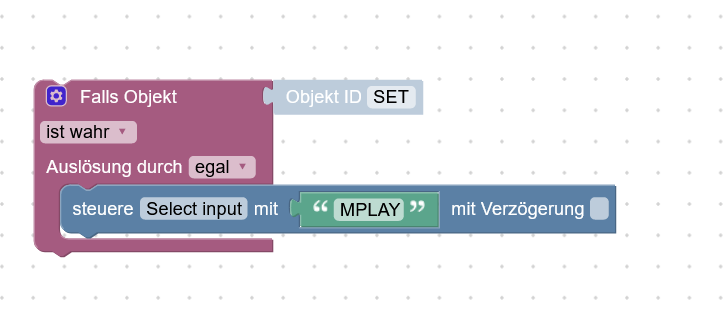

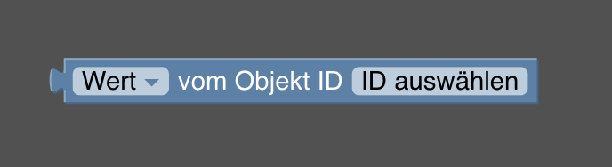

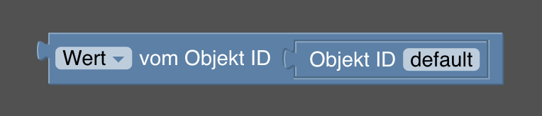

      @emil70

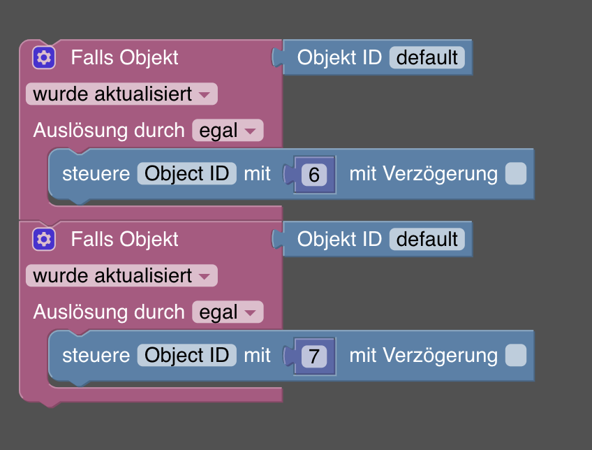

      du solltest auch diesen block benutzen:
      NICHT SO:
        NICHT SO:

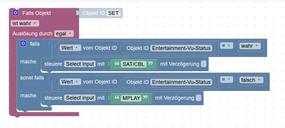

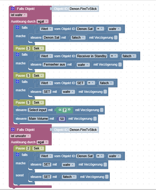

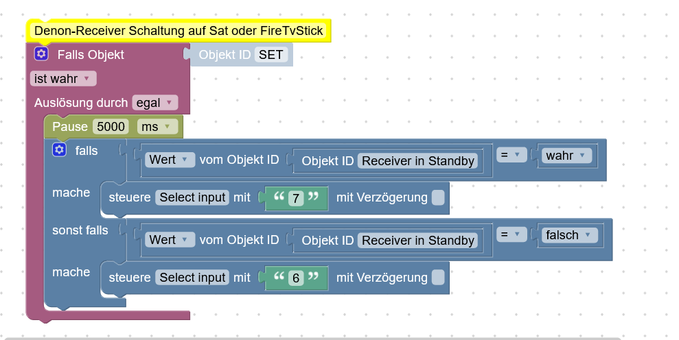

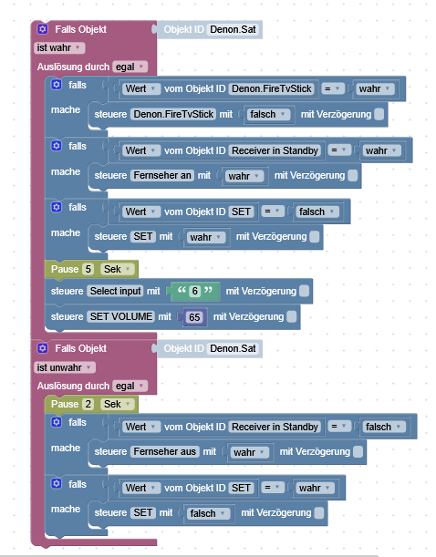

        @cinimod
        Danke. So wäre es ein Blockly weniger
        Habe das jetzt so umgesetzt wie im Bild
        Kann man eigentlich auch 2 Datenpunkte unter 0_userdata.0 dazu anlegen?
        Das der eine Datenpunkt
         "6": "SAT/CBL"
        als Button schalten un der Andere
        "7": "MPLAY"
        schalten
        So brauch ich kein Blockly und könnte das unter iot-Adapter als Gerät unter Alex einrichten
        gruss emil70

          @emil70 sagte in denon.0.zoneMain.selectInput schalten:
          @cinimod
          Du hast die Blöcke hier immernoch falsch verschachtelt. Schau dir das noch mal genau an.
          Ist "Receiver in Standby" ein selbst erstellter Datenpunkt ?
           "6": "SAT/CBL"
          "7": "MPLAY"
          schalten
          Klar Datenpunkte anlegen kannst du so viel du möchtest.
          Ein Script wirst du ja trotzdem brauchen um auf die Änderung dieser Datenpunkte zu reagieren, bringt also eher nichts, dir separate Datenpunkte anzulegen, es sei denn du möchtest ZUSÄTZLICH mit Alexa die Eingänge steuern können.

            E Online
            E Online
            emil70

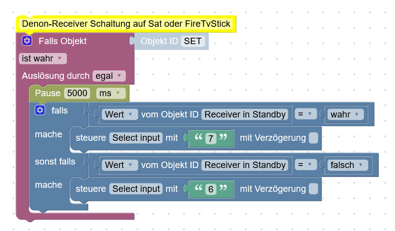

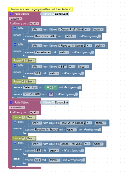

            @cinimod
            Hatte es angepasst
            So war es gedacht.
            Habe das nur noch nicht verstanden mit den Datenpunkten anlegen.
            Kannst du mir anhand meiner Sachen mir das mal zeigen?
            gruss emil70

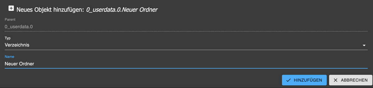

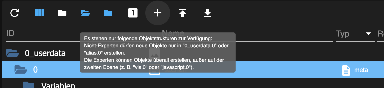

              @emil70

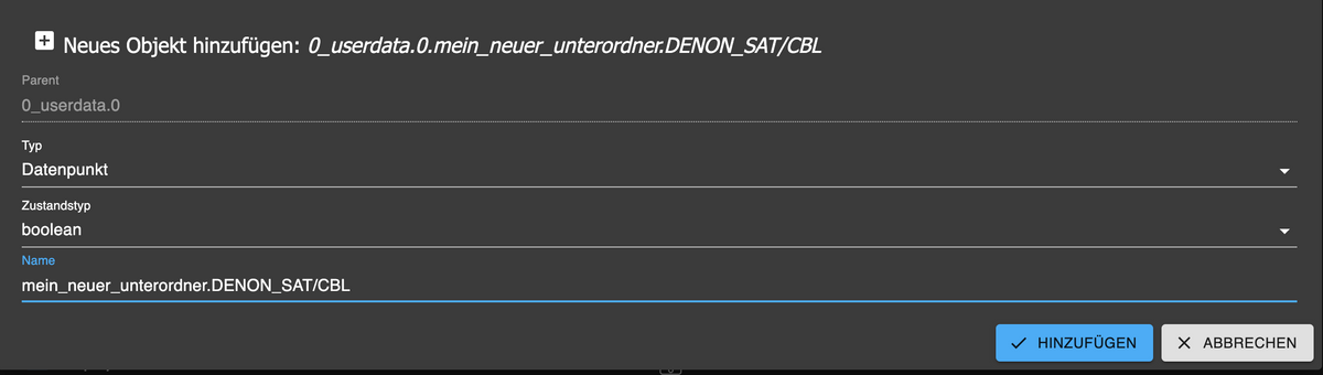

              Markiere das Verzeichnis "0" im Ordner "0_userdata".
              IMMER von da ausgehen erstellst du Datenpunkte oder Unterorner, dazu auf das + oben, denk daran das der ordner "0" markiert ist während du + drückst, dann erstellst du dir am besten erstmal ein Unterverzeichnis.
              Anschließend machst du das selbe wieder, von dem Ordner "0" ausgehend, und machst diesmal einen Datenpunkt, etwa so:
              Verzeichnisse werden immer mit einem "." getrennt, oben im Fenster zeigt er dir dann auch genau an wo dein Datenpunkt ist.
              Hoffe man kann es einigermaßen verstehen

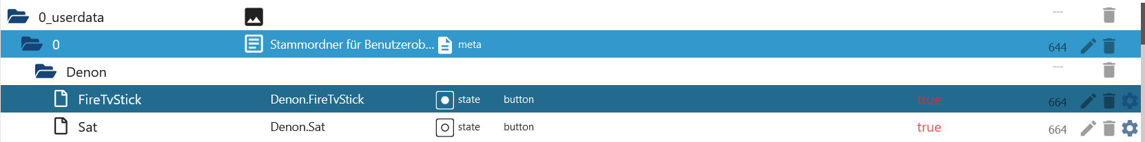

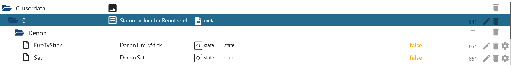

                @cinimod
                Danke, habe ich verstanden und ausgeführt
                Aber wie bekomme ich da jetzt in die Datenpunkte die Befehle rein, das beim Denon der Sat-Eingang und beim Anderen der FireTvStick geschaltet wird.
                Da muss doch irgendwie verknüpft werden oder so
                FireTvStick
                  "common": {
                    "name": "Denon.FireTvStick",
                    "desc": "Manuell erzeugt",
                    "role": "state",
                    "type": "boolean",
                    "read": true,
                    "write": true,
                    "def": false
                  "type": "state",
                  "ts": 1637688808962,
                  "_id": "0_userdata.0.Denon.FireTvStick",
                  "acl": {
                    "object": 1636,
                    "state": 1636,
                Sat
                  "common": {
                    "name": "Denon.Sat",
                    "role": "state",
                    "type": "boolean",
                    "read": true,
                    "write": true,
                    "def": false
                  "type": "state",
                  "ts": 1637688856087,
                  "_id": "0_userdata.0.Denon.Sat",
                  "acl": {
                    "object": 1636,
                    "state": 1636,
                gruss emil70

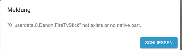

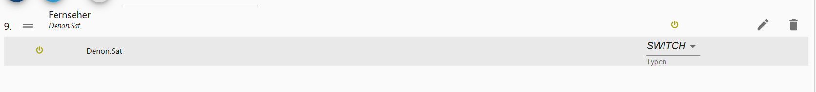

                  @emil70
                  Super, die Datenpunkte kannst ja jetzt in iot einbinden,
                  und mit nem einfachen Blockly script verstellst du den Eingang in Denon:
                  Du solltest auf aktualisieren triggern, damit du immer wieder true senden kannst. Sonst müsstest den Datenpunkt jedes mal wieder auf false stellen, und auf Änderung zu triggern.
                  So kannst immer wieder true senden zum triggern ;)
                  Aber Achtung: Der Trigger wird dann auch bei false ausgelöst, wenn du die Datenpunkt aus irgendeinem Grund umstellen möchtest, dann lieber doch auf geändert triggern, und ne abfrage auf true vor dem steuern.
                  E 2 Antworten Letzte Antwort

                    @cinimod sagte in denon.0.zoneMain.selectInput schalten:
                    @emil70
                    Ok, habe ich auch verstanden,denk ich
                    Bei default kommt jeweils mein erstellter Datenpunkt rein und bei Objekt ID kommt der vom Denon rein.
                    Ich dachte bis jetzt immer, das man so etwas direkt in die Objektdaten des Datenpunkt mit reinschreibt um kein Blockly zu brauchen
                    gruss emil70

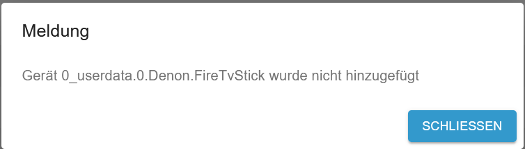

                        @Cinimod
                        bei iot bekomme ich eine Fehlermeldung
                        Der Datenpunkt hat sich auch verändert
                          "common": {
                            "role": "button",
                            "type": "boolean",
                            "read": true,
                            "write": true,
                            "def": false,
                            "custom": {
                              "iot.0": {
                                "smartName": {
                                  "de": "Denon FireTvStick"
                          "type": "state",
                          "acl": {
                            "object": 1636,
                            "state": 1636,
                          "ts": 1637697859020
                        Blockly ist angelegt und funktioniert
                        Habe ```
                        "role": "state",
                        in
                        "role": "button",
                        gruss emil70

                          @emil70
                          füg das mal eine "native" zeile in deinen Datenpunkt ein ... so wie es hier im Beispiel ist, dann nimmt iot den Datenpunkt:
                          E 1 Antwort Letzte Antwort
                          • CinimodC Cinimod
                            @emil70
                            E Online
                            E Online
                            emil70
                            @Cinimod
                            Gleiche Fehlermeldung
                            So sieht es jetzt aus

                              emil70
                              So geht es
                                "common": {
                                  "role": "button",
                                  "type": "boolean",
                                  "read": true,
                                  "write": true,
                                  "def": false,
                                  "custom": {
                                    "iot.0": {
                                      "smartName": {
                                        "de": "Denon Sat"
                                "type": "state",
                                "acl": {
                                  "object": 1636,
                                  "state": 1636,
                                "native": {},
                                "ts": 1637703857333
                              Danke dir
                              Wofür ist der da?

                                @emil70
                                Ich kann es dir leider auch nicht genau sagen, vor ner weile war diese Zeile noch Bestandteil jedes Datenpunktes. Iot versucht halt den bereich native zu lesen, wenn er aber nicht da ist meckert er, nun ist er zwar leer, aber da 😉

                                  emil70
                                  @emil70
                                  Ich mus hier noch einmal nachfragen
                                  Habe mein script jetzt so abgeändert. Datenpunkt2.PNG und
                                  Da ich gerne über einen Datenpunkt meine TV über Alexa und VIS ein und ausschalten kann
                                  Einschalten geht über Alexa,ausschalten nicht. Da kommt die Meldung Server reagiert nicht.
                                  Einschalten und ausschalten über VIS geht auch. Es wird immer nur der Datenpunkt "Denon.Sat" auf true oder false gesetzt
                                  Was ist hier vielleicht jetzt falsch, das es über iot nur eingeschaltet wird und nicht aus??
                                  gruss emil70
                                  iobroker,pihole,homematic,motioneys,solaranlage laufen auf Proxmox (16 x AMD Ryzen 7 6800H with Radeon Graphics )

                                    @emil70
                                    Ist Denon.Sat ein selbst erstellter Datenpunkt? Schau mal nach ob der typ "boolean" ist.
                                    Am Script liegt es jedenfalls nicht, da greift Alexa ja garnicht rein.

                                          Fehler gefunden
                                          nach iot Änderung und scriptänderung hätte ich in der Alexa unter "Smart Home->Geräte" das Gerät "Fernseher" löschen und neu angelegen sollen.
                                          Dachte das brauch ich nicht, könnte das Alte drin lassen
                                          Edit: Sieht jetzt so aus für Fernseher und FireTvStick
