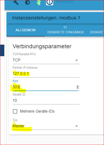

        @goetschhofer sagte in port iobroker freischalten ?:
        Das ist Modbus !?
        Was ist ein diagslave Hilfsserver , ist er auf der gleichen Rechner wie iobroker.
        denn dort in der Instanzeinstellung sollte die IP vom Modbus Teilnehmer rein .

          @glasfaser
          Ja, dieser ist auf dem gleichen Rechner wie iobroker.
          Ich versuche es als Laie kurz zu erklären.
          Der Webserver bei meiner Heizungssteuerung ist nicht multiconnectfähig, kann nur Master, und daher müsste ich diesen Slave-Server (diagslave) dazwischenschalten, damit ich dann in Modbus wieder als Master arbeiten kann.
          CMI-Master-Port: 503(=Webserver-Heizungssteuerung)-Modbus TCP/IP-Ausgang - diagslave-Slave-Hilfsserver-Eingang-Port: 503 - iobroker-Modbus.Adapter.1-Master-Eingang-Port: 503

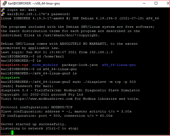

                @glasfaser
                Ich habe mir den diagslave Hilfsserver installiert. Die Datei ist im Verzeichnis auch vorhanden.
                Mit folgendem Befehl starte ich den Hilfserver: sudo ./diagslave -m tcp -p 503
                Laut Info startet er auch, nur wenn ich eine Abfrage mache, dann ist er nicht gestartet.
                Der Kollege welcher mir dies mit dem diagslave empfohlen hat, begründet dies wie folgt:
                Mit putty hast nur ein Terminal-Fenster geöffnet in dem ein Script oder ein Programm läuft und das läuft nur solange wie auch die putty-Session läuft.
                Wenn putty beendest dann wird z.B. das diagslave Programm, das in dem Fenster gelaufen ist automatisch mitbeendet.
                Empfehlung von ihm:
                Also finde mal raus was für ein Linux auf deinem NUC läuft und wie du auf den Linux-Desktop kommst.
                Und wenn ein Linux ohne Desktop laufen hast dann kannst ja einen neuen LXC=Container mit einem Linux mit Desktop installieren, das geht ja ratz faz mit proxmox.
                Wie siehst du dies ?

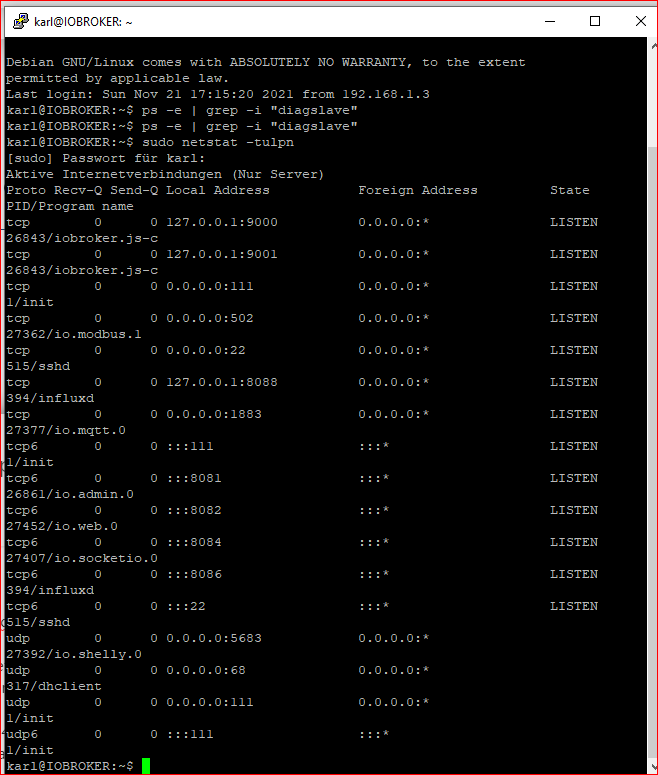

                a875b148-ce95-4f5a-8e85-922bf175af32-image.png Test ob diagslave-Server läuft:

                  @goetschhofer
                  Das dann entweder als Service starten oder in ein 'screen' im Terminal kapseln.
