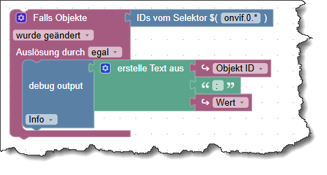

    Du willst die ins Log schreiben? Wie? Blockly?
    Das solltest Du aber nicht dauerhaft tun, sondern nur solange, bis Du den passenden DP gefunden hast.

      Danke für den Input!
      Mit Blockly hab ich leider keinen Output in den Logs generieren können. Ich habe daher versucht, entsprechende Javascript-Zeilen zu programmieren. Folgendes führt aber leider ebenso zu keinen Log-Einträgen:
      on({ id: 'onvif.0.*', change: 'any' }, function (obj) {
          log('blablabla');
      bzw. auch die Übersetzung von Blockly in JS:
      on({ id: [].concat(Array.prototype.slice.apply($('onvif.0.*'))), change: 'any' }, async (obj) => {
          log('blablabla');
      Verwende ich vielleicht die Wildcards falsch?

        @dst88 sagte in Zustandsänderungen loggen:
        hast du die js Instanz und das log auf debug?
        wenn nicht muss der Baustein auf Info gestellt werden.

            @homoran sagte in Zustandsänderungen loggen:
            war da nicht was mit $elector?
            Yes. Das sollte in JS so aussehen:
            on({id: $('onvif.0.*').toArray(), change: 'any'}, function (obj) {
                log('blablabla');
            Edit
            @DSt88 Wenn das Script gestartet wird, sollte im Log etwas stehen wie
            registered 123 subscriptions, 0 schedules, 0 messages, 0 logs and 0 file subscriptions

              Vielen Dank @Homoran und @Codierknecht. Mit der Umstellung der JS-Instanz auf Debug und einer kleinen JS-Korrektur beim Trigger hat es nun funktioniert.
              Da dabei ggf. mehrere 100 States geloggt werden, hab ich das nur sehr kurz laufen lassen. Sonst wäre mir wsl. der Raspberry explodiert :male-firefighter:.
              Bad News für meinen Task: Leider scheint nicht, wie erwartet, die Türklingel vom ONVIF-Adapter erfasst zu werden. Sondern nur vorhandene Events wie die Gartentor-Öffnung. Schade.
