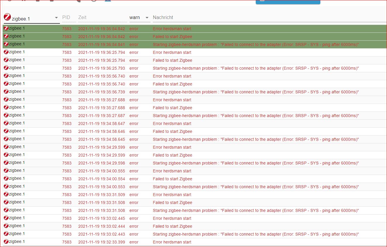

    Aber Geräte anlernen geht nicht. Hier kommt die Meldung:

            @matthes sagte in Zigbee/LAN - Adapter wird nicht grün:
            habe gerade mal
            iobroker restart
            durchgeführt. Alle anderen Adapter wieder grün, nur Zigbee.1 bleibt weiterhin gelb.
            • Log nicht als Screenshot sondern als Text posten (inline, in Code Tags (</>)
            • Log nicht auf Fehlermeldung begrenzen, aber nur einen Startversuch posten, nicht 8 -10
            • Dein Adapter kann die Schnittstelle öffnen aber nicht mit der Firmware auf dem Koordinator kommunizieren, deswegen startet er nicht durch.

              @asgothian
              2021-11-19 20:13:49.907 - info: zigbee.1 (1513) Installed Version: iobroker.zigbee@1.6.6
              2021-11-19 20:14:08.933 - error: zigbee.1 (1513) Starting zigbee-herdsman problem : "Failed to connect to the adapter (Error: SRSP - SYS - ping after 6000ms)"
              2021-11-19 20:14:08.934 - error: zigbee.1 (1513) Failed to start Zigbee
              2021-11-19 20:14:08.934 - error: zigbee.1 (1513) Error herdsman start
              2021-11-19 20:14:18.946 - info: zigbee.1 (1513) Try to reconnect.
              2021-11-19 20:14:18.949 - info: zigbee.1 (1513) Starting Zigbee npm ...
              2021-11-19 20:14:18.964 - info: zigbee.1 (1513) Installed Version: iobroker.zigbee@1.6.6
              2021-11-19 20:14:24.212 - info: hm-rpc.1 (1412) xmlrpc -> listDevices 0
              das Log hier nochmals. Sollte so passen.

                        mit @dimaiv konnte das Problem gelöst werden. @dimaiv hat sogar um diese Zeit per Teamviewer geholfen und meinen Fehler ausgebügelt.
                        Ich hatte den Zigbee/Lan-Adapter ins Netzwerk eingebunden, ohne zuvor eine neue Instanz vom ioBroker Adapter anzulegen. Dadurch muss er sich wohl beim ersten Kontakt mit ioBroker falsche Daten gezogen haben, die dann eine Verbidnung unmöglich machten. @dimaiv hat dann sogar beide Adapter per Fernwartung geprüft und in neue Instanzen auf meinem ioBroker ans Laufen bekommen.
                        Super Service hier!👍 👍
                        Ganz herzlichen Dank für die schnelle und kompetente Hilfe.

                          @matthes sagte in [gelöst] Zigbee/LAN - Adapter wird nicht grün:
                          wozu neue instanz ?? werde aus deinen Aussagen nicht schlau.. da so wie du es schriebst keinen Sinn ergibt
                          egal hauptsache es läuft

                            @arteck & @Matthes
                            Schade, dass quasi nur "halbe" Lösungen präsentiert werden :-( Mag sein, dass es bei dem Einzelnen dann läuft aber der Community / Allgemeinheit hilft das recht wenig .-(

                              Ich erkläre.
                              Zigbee Adapter (z2m) hat eingebaute Backup Funktion für die Sticks (nvram), was aber nicht richtig funktioniert (noch nie hat es richtig funktioniert).
                              Deswegen, beim Umstieg auf ein neuer Coordinator (nagel neue, mit leerem nvram) werden in den Stick beim ersten Start, sehr oft unplausible Daten rein geschrieben, was dazu führt, das der Zigbee Adapter nicht mehr startet und spuckt Fehler raus.
                              Geholfen wird damit
                              1. Backup Ordner von Zigbee Adapter wird gelöscht.
                                und
                              2. NVRAM im Coordinator wird gelöscht.
