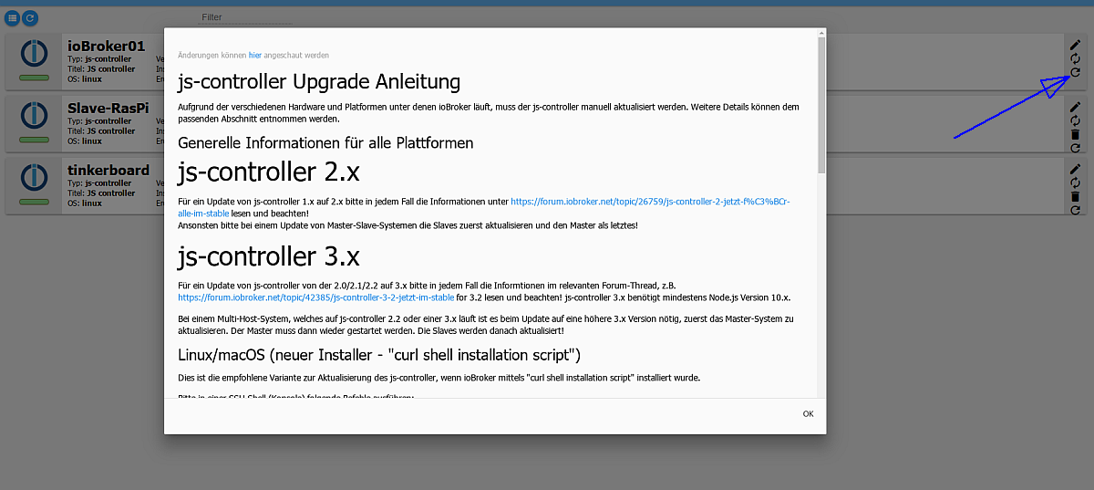

        Ansonsten aktualisieren Sie bitte zuerst die Slaves mit einem Update der Master-Slave-Systeme und zuletzt den Master!
        hääää...
        HomoranH bahnuhrB 2 Antworten Letzte Antwort
        • Dr.PieD Dr.Pie
          hääää...
          HomoranH Offline
          HomoranH Offline
          @dr-pie sagte in iobroker aktualisieren ...:
          hääää
          geht das etwas präziser?
          • Dr.PieD Dr.Pie
            hääää...
            bahnuhrB Online
            bahnuhrB Online
            bahnuhr
            hääää...
            Ich verstehs auch nicht.
            Steht doch genau da, was gemacht werden muss.
            bei 2.x
            zuerst slave, dann master
            und bei 3.x
            zuerst master, dann slave
            Genauer kann man es nicht schreiben.
            Danke.
            Dr.PieD 1 Antwort Letzte Antwort

              @bahnuhr also bei mir sieht das etwas anders aus
              Außerdem bekomme ich diese Meldung unten ...
              • Dr.PieD Dr.Pie
                HomoranH Offline
                HomoranH Offline
                Das ist der Admin v5
                bei mir ist es noch v4
                Aber auch da steht doch exakt die Vorgehensweise
                Wo bekommst du diese Meldung?
                EDIT:
                Du meinst die unten am Bildschirmrand?
                Was für einen Server setzst du ein?
