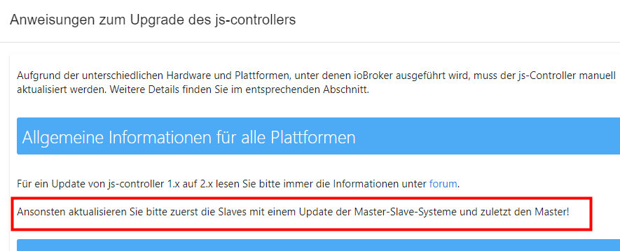

      Ansonsten aktualisieren Sie bitte zuerst die Slaves mit einem Update der Master-Slave-Systeme und zuletzt den Master!
      hääää...
      HomoranH bahnuhrB 2 Antworten Letzte Antwort
      • Dr.PieD Dr.Pie
        hääää...

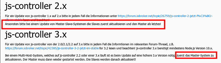

          @dr-pie sagte in iobroker aktualisieren ...:
          hääää...
          Ich verstehs auch nicht.
          Steht doch genau da, was gemacht werden muss.
          bei 2.x
          zuerst slave, dann master
          und bei 3.x
          zuerst master, dann slave
          Genauer kann man es nicht schreiben.

            @bahnuhr also bei mir sieht das etwas anders aus
            Außerdem bekomme ich diese Meldung unten ...
            • Dr.PieD Dr.Pie

                                          Rainer, ich bin verwirrt!
                                          Bei admin4 (wie dein image) steht dort:
                                          Also bei js-c 3.x zuerst der Master.
                                          Jetzt wird mir aktuell (admin5) auch ein update angeboten; dort steht nun:
                                          Frage:
                                          Was stimmt nun. Ich bin auf 3.3.18 und will auf 3.3.19
                                          Zuerst slave und dann master.
                                          oder doch umgedreht ?
                                          mfg
                                          Dieter
