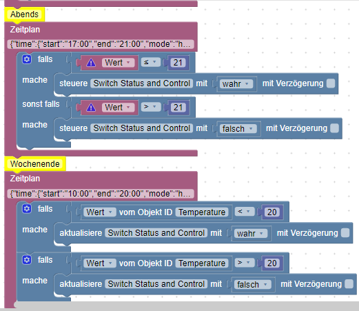

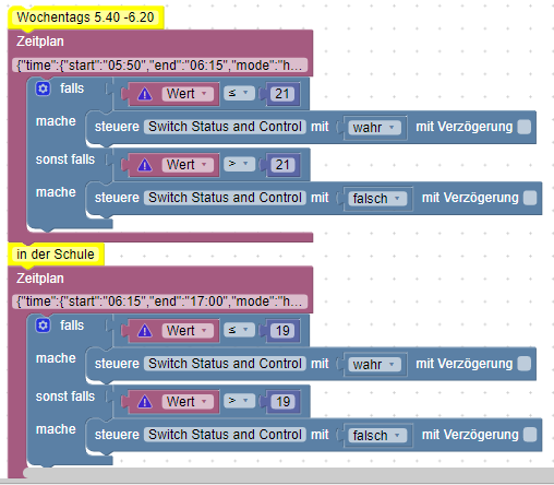

    Hallo, ich versuche eine FRITZ!Dect steckdose nach Uhrzeit und Temperatur zu schalten. Irgendwie will das nicht Funktionieren! Hat einer eine Idee, wo der Fehler liegt. Da das Thema "Blockly" für mich sehr neu ist, bin ich über jede Hilfe dankbar.

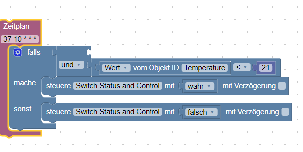

                            M.Hilscher
                            wrote on last edited by
                            @homoran 8bae3bee-bf1e-4fb4-8e9c-f699d3aa314e-image.png geht um 10.37 an, aber nicht mehr aus.....weil der befehl ja nur um 10.37 abgearbeit wird.

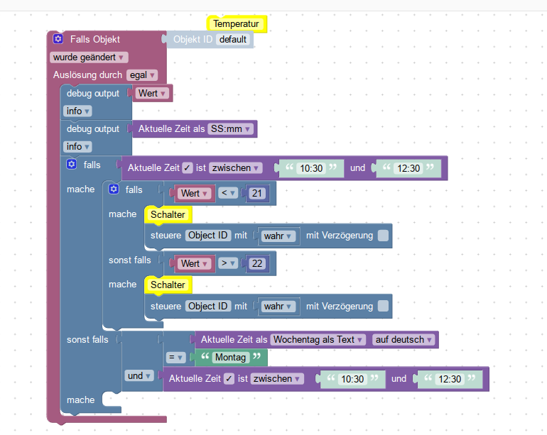

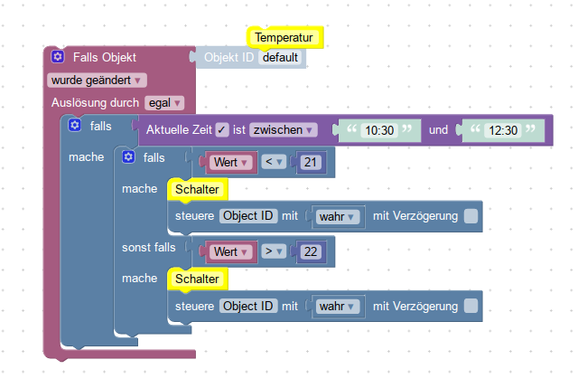

                              Habe gerade fr dich den PC hochgefahren:
                              So in der Art meinte ich das:
                              Bei dieser Struktur kannst du nach gleichem Muster auch weitere Bausteine einfügen wenn:

                                M.Hilscher
                                @homoran Nachgebaut.....funktioniert nicht....Der reagiert nicht auf die Zeit

                                  @m-hilscher
                                  Nachbau posten, sonst findet keiner den Fehler ;)

                                      Auf die Zeit wird in dem Blockly auch nicht reagiert sondern lediglich auf ein Wechsel des Objekt "Temperatur" und das dann auch nur in der Zeit zwischen 12:00 und 18:00Uhr FALLS die Temperatur kleiner oder größer/gleich 21° hat.
                                      Sind diese Parameter erfüllt, sollte das Blockly genau das tun.
