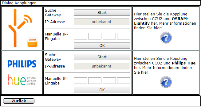

                Eingebunden auf der CCU3 wird so (war schon korrekt beschrieben von @cash)
                Einstellungen -> Systemsteuerung -> Kopplungen

                      Helfen kann ich Dir bei den Problem allerdings nicht. Bin nur Neugierig.
                      Die Frage war, warum die „Hue Lampen Steuerung“ per hm-rpc-Adapter nicht geht, nicht ob es Sinn macht 😀.
                      cashC Offline
                      cashC Offline
                      cash
                      @ice987 Das war mir klar. Ich würde halt gerne wissen warum Du es so machen willst? Wenn es für mich auch Sinnvoll wäre, würde ich es dann auch so einrichten. Ein Forum ist ja nicht nur dazu da Hilfe zu bekommen sondern auch andere zu inspirieren :-)
                      ice987I 1 Antwort Letzte Antwort
                      • cashC cash
                        ice987I Offline
                        ice987I Offline
                        ice987
                        @cash
                        Die ursprüngliche Idee war die Anzahl der Adapter zu reduzieren…
                        husqvarna-automower, meteoblue, wiserbyfeller, spritmonitor
                        HomoranH cashC 2 Antworten Letzte Antwort
                        • ice987I ice987
                          @cash
                          @ice987 sagte in hm-rpc und Philips hue:
                          dafür brauchst du eine weitere rpc Instanz.
                          Das hebt sich dann auf.
                          Ich akann leider mit dem log nichts anfangen, weiß aber auch gar nicht ob a) dein eingeschlagener Weg der korrekt vorgesehene und b) wenn ja, die Implementierung von Hue in der CCU via rpc schon im hmrpc implementiert ist.
                          Das kann uns vielleicht @foxriver76 sagen
                          • ice987I ice987
                            @cash
                            cashC Offline
                            cashC Offline
                            cash
                            @ice987 Danke. Weniger Adapter weniger Probleme macht Sinn. In dem Fall für mich eher weniger. Da ich die Geräte dann lieber direkt steuere ohne weiteren Server einzubeziehen. Wobei ich noch die ccu2 nutze die ja deutlich Leistungsschwächer ist wie die 3er.
