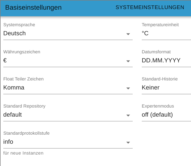

                      @nitrox9 iobroker war damit gemeint Systemeinstellung(Schraubenschlüssel) standard repository
                      HomoranH N 2 Antworten Letzte Antwort

                        @crunchip sagte in ioBroker.admin 5.1.25. Blockly nur mit alter GUI.:
                        nicht nur dort:
                        @nitrox9 sagte in ioBroker.admin 5.1.25. Blockly nur mit alter GUI.:
                        Used repository: all
                        was soll das sein?
