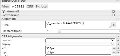

      du ziehst ein html widget in eine ecke der vis - in einer view
      und schreibt dort einen neuen extra datenpunkt

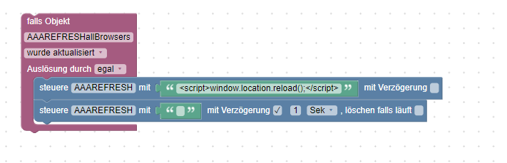

      dann ein blockly m mit folgenden steuerelementen
      <script>window.location.reload();</script>
      du musst denn 2ten block auch nutzen - sonst dauerschleife mit refresh

          ja - in den objecten - ich habe 2 datenpunkte
          einen zum steuern des blockly und einen der im widget ist

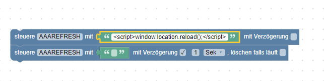

          das script ist so:

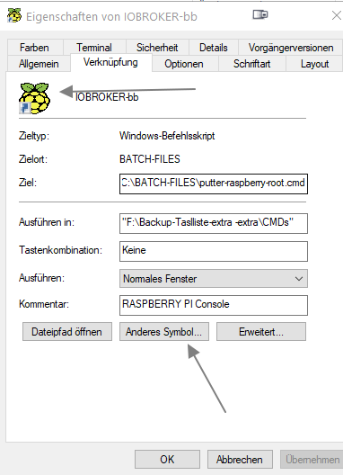

                • einen ordner anlegen
                • mit der echten taste auf taskleiste und symbolleisten - neue symbolleiste
                • in dem neuen ordner habe ich links (verknüpfungen drin, die auf ein batchfile zeigen) - im lnk kann ich ein eigenes icon auswählen
                beispiel batchfile (= ist ein txt-file das unbenannt wird - anstatt .txt muss es .cmd heißen):
                set str="http://192.168.178.59:8087/toggle/0_userdata.0.AAAREFRESHallBrowsers"
                curl %str%
                exit
                ODER - um direkt ein putty zu öffnen
                start "RASPI2" putty.exe -load "Raspi" -ssh user@192.168.178.55 -pw password
                exit
                rechte maustaste auf taskleiste : dann textanzeigen sollte nicht angehackt sein und unter ansicht : kleine symbole![0_1636890278959_Image 7.png](Lade 100% hoch)
