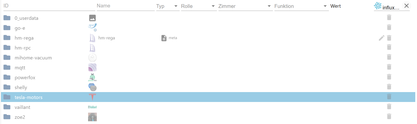

    @joergh sagte in Socket error in blockly:
    Alle möglichen Datenpunkte
    vllt hast am Ende alle Zustände per Schraubenschlüssel aktiviert? zeig mal was du alles loggst
    Objekte, rechts auf Einstellung und infldb auswählen
    J 1 Antwort Letzte Antwort
    • crunchipC crunchip

      @crunchip Wie kann ich das denn hier reinkopieren mit der aufgeklappten Baumstruktur?
      • J JoergH
        screenshot machen
          screenshot machen
          JoergH
          #24
          @crunchip
          Ok, dann eben zugeklappt, sonst sind das mehrere Seiten...
          • J JoergH
            @crunchip

            @joergh da gibt es denke ich, jede Menge Datenpunkte in jedem Ordner, die unterschiedlich oft senden
            wie hast du denn deine Einstellung beim loggen eingestellt, hast du den Haken "Nur Änderungen aufzeichnen" gesetzt, ansonsten wird alles(jede aktualisierung) in die influx geschoben.
