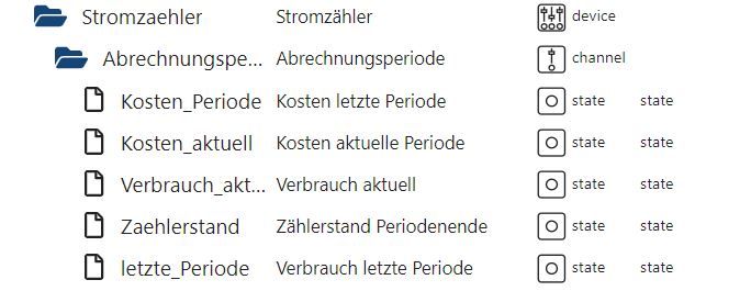

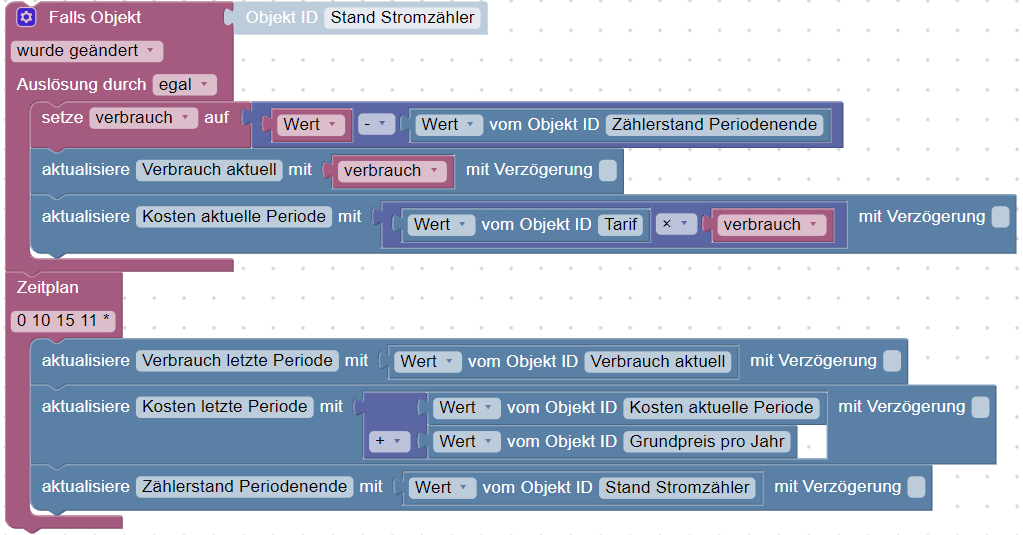

                  • crunchipC crunchip
                    das wird erst noch eingebaut und besteht schon ein issue, gibt ja Leute deren Vertrag mitten unterm Jahr beginnt/endet
                    @crunchip sagte: das wird erst noch eingebaut
                    Bis dahin kann man sich mit 5 Datenpunkten unter "0_userdata-0" und einem kleinen Skript behelfen.
                    ostseereiterO 2 Antworten Letzte Antwort
                      ostseereiterO Offline
                      ostseereiter
                      ok Danke supi.
                      Gruß OSR
                      Plattform
                      Linux x64 CPUs2 AMD G-T56N Processor 1646 MHz 8GB RAM

                        • ostseereiterO ostseereiter
                          @paul53 wo hast de setze Verbrauch her ich finde es nicht?
                          crunchipC Abwesend
                          crunchipC Abwesend
                          crunchip
                          @ostseereiter Variable erstellen
                          ostseereiterO 1 Antwort Letzte Antwort

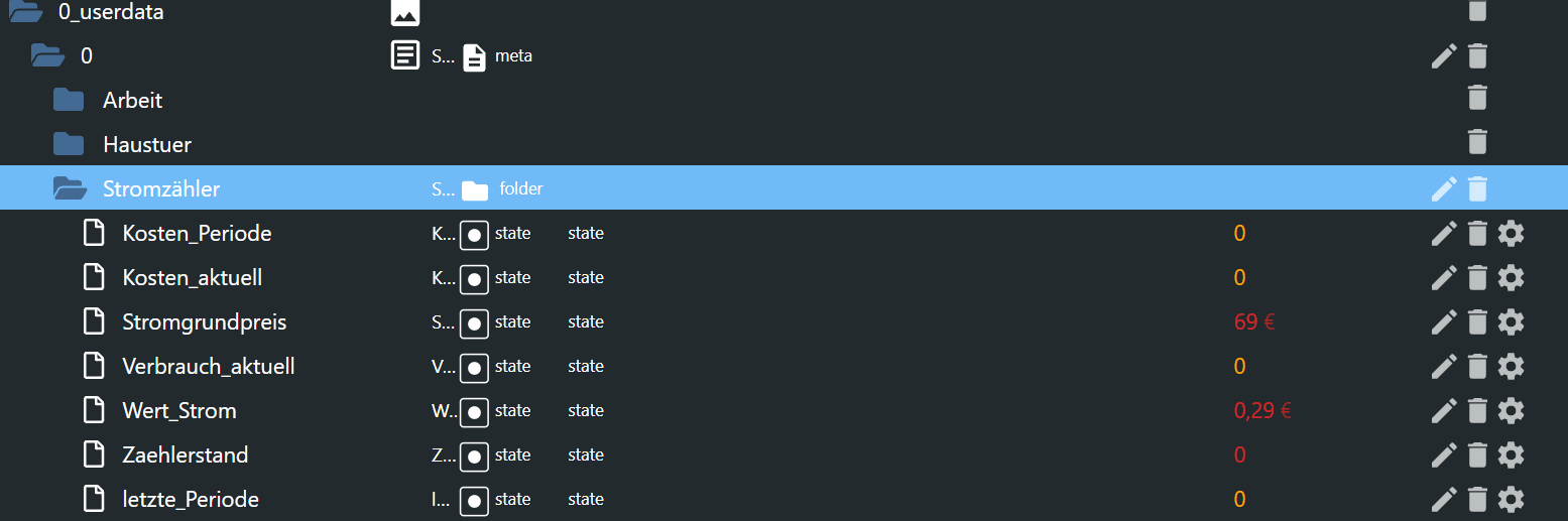

                            ostseereiter
                            @crunchip
                            Ja habe ich,aber woher kommt der Wert Tarif?
                            Gruß OSR
                            Plattform
                              @crunchip
                              @ostseereiter sagte: woher kommt der Wert Tarif?
                              Der muss in einem Datenpunkt stehen (in €/kWh).
                                ostseereiter
                                @paul53 sagte in Source Analytix Jahresabrechnung:
                                €/kWh).
                                den Datenpunkt habe ich leider nicht
                                Gruß OSR
                                Plattform
                                  €/kWh).
                                  @ostseereiter sagte: den Datenpunkt habe ich leider nicht
                                  Dann erstelle ihn zusätzlich und trage den Wert manuell ein (ist hoffentlich über den Tag konstant?)
                                    ostseereiter
                                    ja ist bei unseren Stromanbieter 0,29 €
                                    Gruß OSR
                                    Plattform

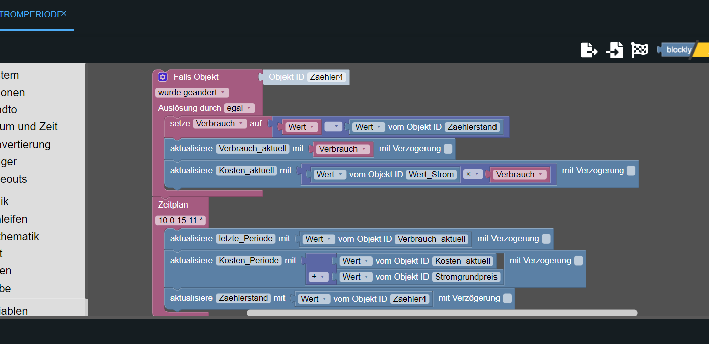

                                    • ostseereiterO Offline
                                      ostseereiter
                                      So bin fertig hoffe ich habe keinen Fehler gemacht.
                                      Gruß OSR
                                      Plattform
                                        @ostseereiter
                                        Soll am 15.11. um 0:10 Uhr der Reset erfolgen? Ich hatte den 15.11. 10:00 Uhr vorgeschlagen (Ablesung).
                                          @ostseereiter
                                          ostseereiter
                                          @paul53 ja um 00:10 genau. Danke für das Script bin total begeistert. Hat sich auch schon mit Werten gefüllt.
