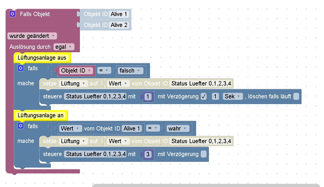

    Hi Zusammen ich habe ein kleines Problem bei Blockly skript läuft soweit mit 1 ID möcht gerne das wenn beide ID bei Trigger den gleichen wert haben dann erst das Skript ausgeführt wird.
    Habe schon im Form geschaut aber nichts gefunden Danke für eure Hilfe und mühe.

      einfach einen "und" block nutzen ...
      wenn wert von id1 = xy, UND wert von id2 =xy, ->> mache
      ps.: wenn du den wert vom Trigger abfragen willst musst du den "objekt iD" block auf "WERT" unstellen

          du kannst es auch auch so machen, wenn es egal ist welchen Wert die die Datenpunkte haben, dann wird einfach auf Gleichheit geprüft.
          Oder wie schon gesagt, wenn beide einen bestimmten wert haben sollen:
