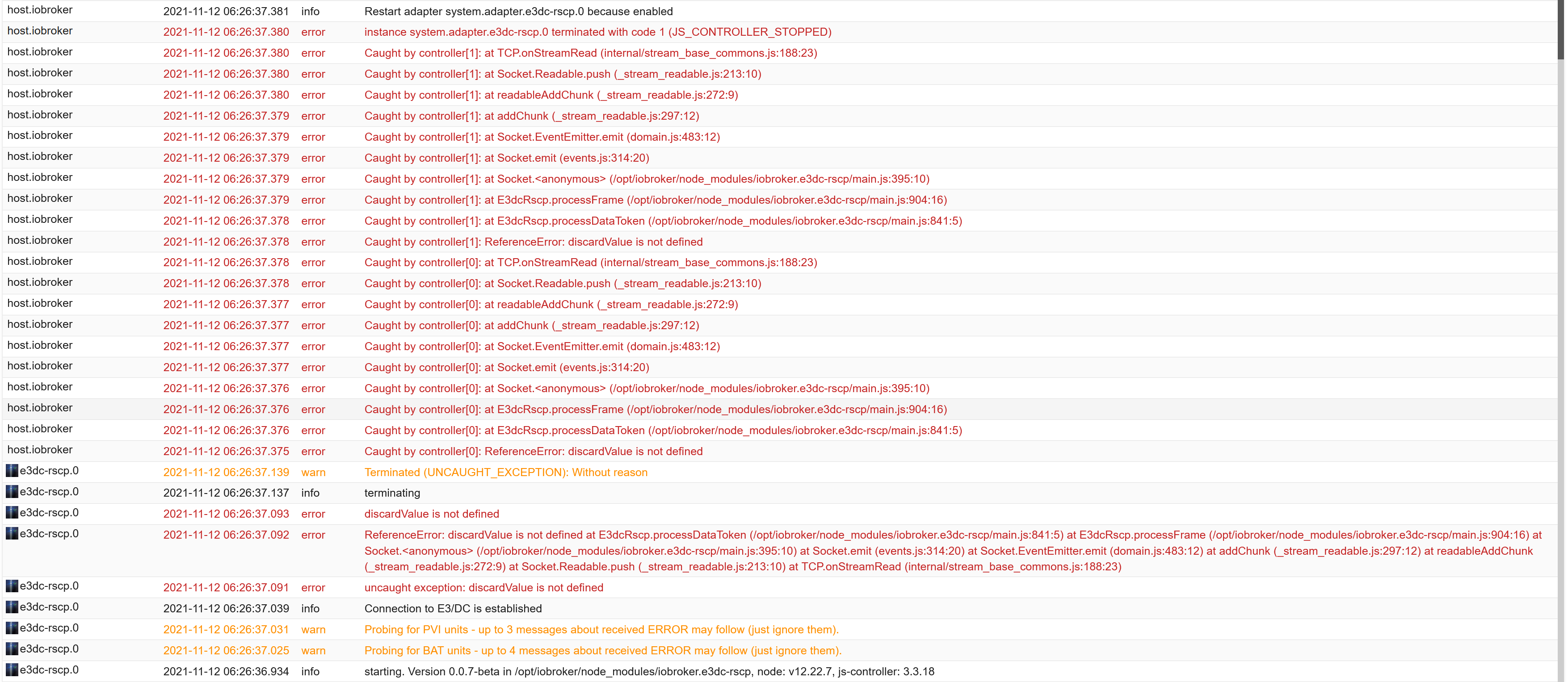

      Heute Abend (vermutlich um 02:49 Uhr) wurde eine neue Firmware Version von E3DC hochgeladen und danach hat der e3dc-rscp Adapter keine Verbindung mehr aufgebaut und nur noch laufend eine Warnung in das LOG geschrieben.
      Erst durch einen manuellen Neustart vom Adapter funktioniert alles wieder.
      Ich weiß nicht, ob das jetzt nur bei mir passiert ist und ob es mit dem Update zusammenhängt.
      Das LOG habe ich jetzt nicht ganz kopiert. Der Fehler "Failed writing data to socket" wurde laufend wiedergolt bis zum neustart.
