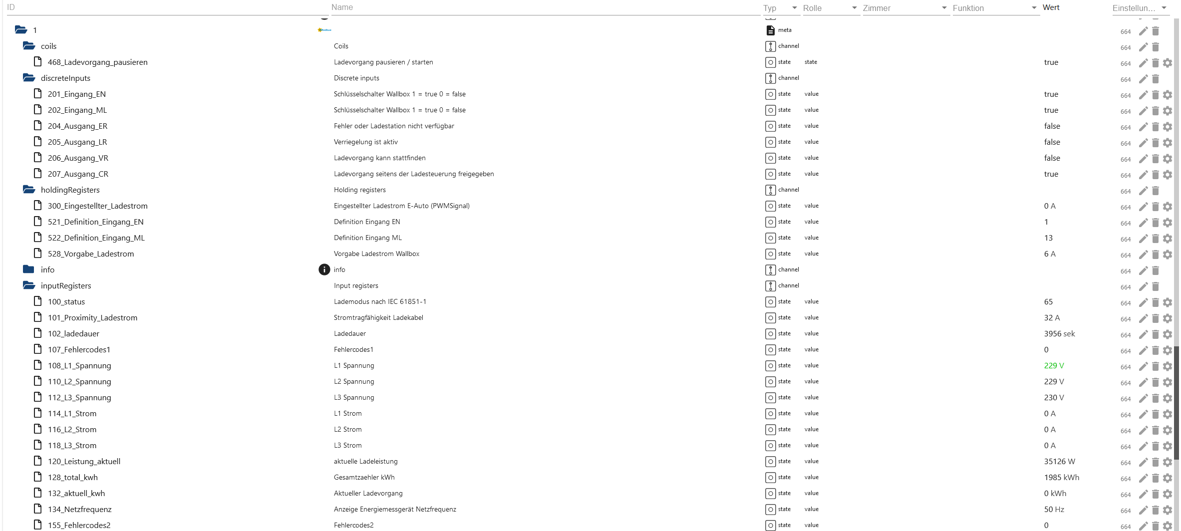

                                Ich habe die Wallbox von E3DC direkt über Modbus angebunden, da hat man wesentlich mehr Möglichkeiten.
                                Das sieht dann so aus:

                                • M
                                  Matis @ArnoD last edited by
                                  @arnod sagte in Test Adapter e3dc-rscp v0.0.x GitHub:
                                  @matis
                                  Ok die habe ich noch nicht getestet.
                                  Hm, das hab ich auch, den 468 hatte ich dabei irgendwie übersehen! Danke. Der könnte dafür ja ideal sein.
                                  • A
                                    ArnoD @Matis last edited by
                                    @matis
                                    Ja, mit dem kann man das laden stoppen und wieder starten.
