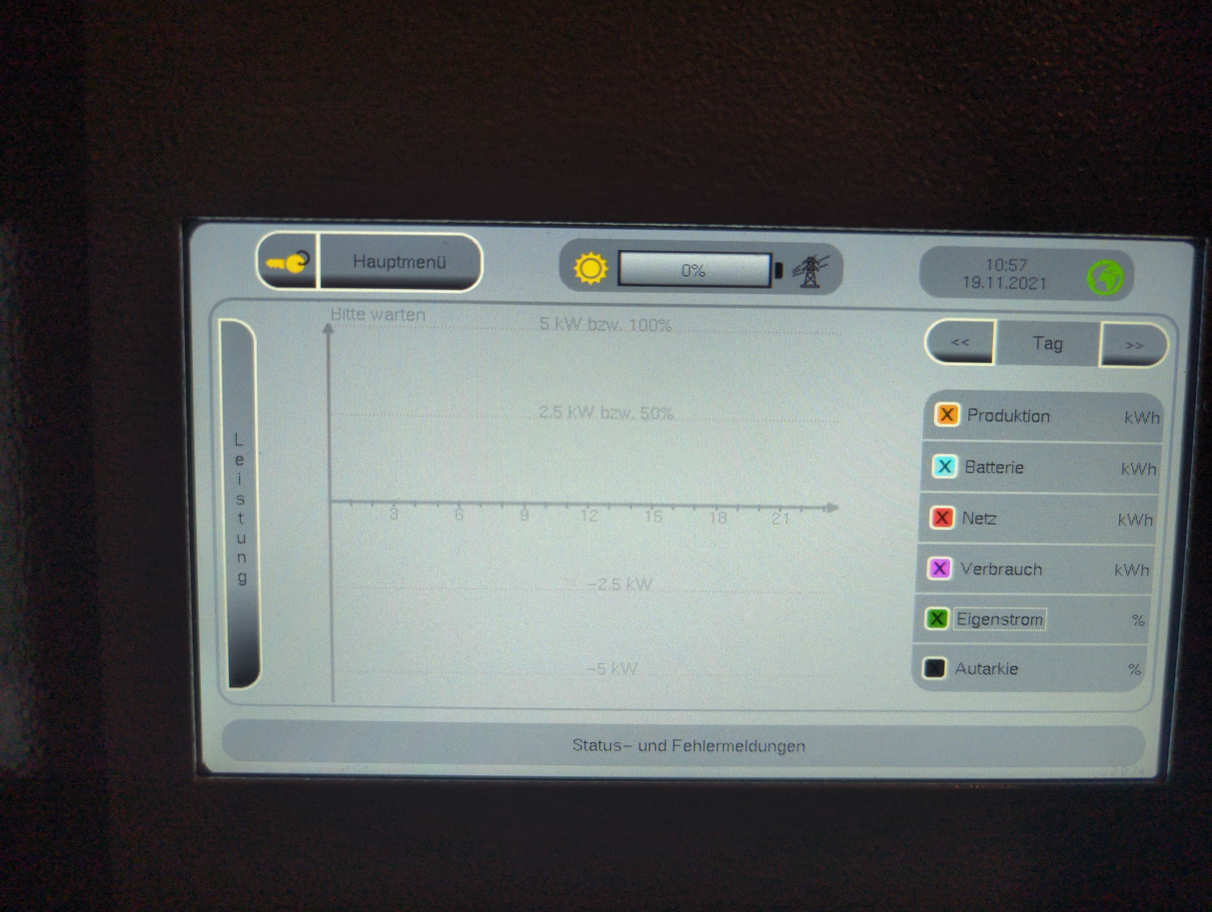

            werden euch noch die Werte im E3DC Portal korrekt angezeigt?
            Eventuell nur Zufall aber seit dem Update auf die 0.0.8 werden keine Daten mehr an E3DC geliefert
            Der Verlauf wird scheinbar nicht mehr aufgezeichnet.
            Auswertung Grafana
            • A
              ArnoD @TbsJah last edited by
              @tbsjah
              Bis heute 11:15 Uhr wurden noch Daten übermittelt und ich habe die Version 0.0.8 und 0.0.9 bereits länger drauf.
              TbsJah 1 Reply Last reply Reply Quote 0
              • TbsJah
                TbsJah @ArnoD last edited by
                @arnod danke Arno
                Muss ich mal E3DC schreiben
                • TbsJah
                  TbsJah @TbsJah last edited by
                  Reboot tut gut
                  Hatte sich doch bei der ersten rscp Abfrage verschluckt
                  Läuft wieder
                  Danke für die großartige Arbeit
