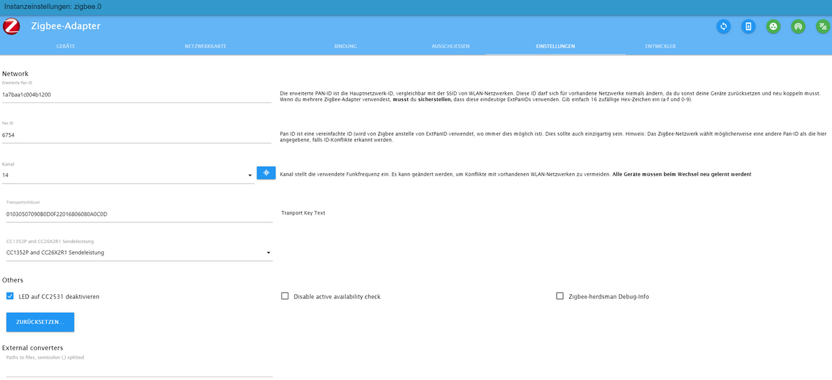

                              @andreas-s sagte in Backitup - Fehlermeldung Zigbee:
                              "Error while opening serialport 'Error: Error Resource temporarily unavailable Cannot lock port'"
                              Auf welches device ist ist die Instanz eingestellt?
                              Für gewöhnlich nimmt man da den Link aus /dev/serial/by-id
                              A 1 Antwort Letzte Antwort

                                @thomas-braun
                                Sorry das wollte ich natürlich im Screenshot mit erwischen
                                /dev/serial/by-id/usb-Texas_Instruments_XDS110__03.00.00.13__Embed_with_CMSIS-DAP_L1100F8V-if00
                                Es ist ein CC2642R1
