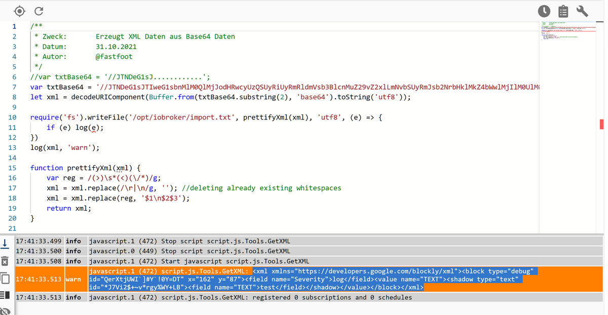

        @mibr85 nimm das hier:

        iobroker läuft unter Docker auf Windows (WSL2)

          mibr85
          @fastfoot said in Blocklyscripte aus defektem BackItUP Backup extrahieren:
          Super vielen Dank
          Wie hast du das so schnell umgewandelt ich habe ca 15 scripte die ich wiederherstellen muss :-(
          F 1 Antwort Letzte Antwort
          • M mibr85
            Super vielen Dank
            F Online
            F Online
            fastfoot
            schrieb am zuletzt editiert von fastfoot
            @mibr85 sagte in Blocklyscripte aus defektem BackItUP Backup extrahieren:
            Super vielen Dank
            du suchst in Source nach dem Text wie er jetzt in txtBase64 steht und kopierst alles bis zum Ende in diese Variable. Skript laufen lassen und den Import aus dem LOG-Fenster kopieren oder aus der Datei /opt/iobroker/import.txt. Das dann im Blockly importieren
             * Zweck:       Erzeugt XML Daten aus Base64 Daten
             * Datum:       31.10.2021
             * Autor:       @fastfoot
            var txtBase64 = '//JTNDeG1sJ............';
            let xml = decodeURIComponent(Buffer.from(txtBase64.substring(2), 'base64').toString('utf8'));
            require('fs').writeFile('/opt/iobroker/import.txt', prettifyXml(xml), 'utf8', (e) => {
                if (e) log(e);
            log(xml);
            function prettifyXml(xml) {
                var reg = /(>)\s*(<)(\/*)/g;
                xml = xml.replace(/\r|\n/g, ''); //deleting already existing whitespaces
                xml = xml.replace(reg, '$1\n$2$3');
                return xml;
            • F fastfoot
              Super vielen Dank
               * Datum:       31.10.2021
               * Autor:       @fastfoot
                  if (e) log(e);
              log(xml);
                  return xml;
              mibr85
              @fastfoot
              werde ich ausprobiereren vielen Dank schon mal dafür.👍 👍 👍
              Kannst du kurz erklären wie das script das umwandelt? bzw von was zu JSON?
              • M mibr85
                @fastfoot
                F Online
                F Online
                fastfoot
                @fastfoot
                der Teil ab //JTNDeG1sJ ist der base64 codierte Teil des Blockly. Das Skript wandelt das in normalen Text um

                  mibr85
                  @fastfoot
                  Ok verstanden soweit
                  noch ne doofe frage wo kann ich denn das script laufen lassen einfach in ner Console oder wo sehe ich den Debug?
                  • M mibr85
                    @fastfoot
                    F Online
                    F Online
                    fastfoot
                    @fastfoot
                    na im js-Editor, als Javascript anlegen. Es ist aber wohl einfacher die import.txt zu nutzen, falls du dort drankommst
