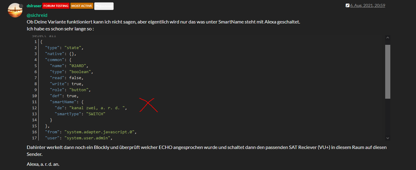

      @worn
      Hab mal was gesnipped aus nem anderen Thread
      Da wo das Kreuz ist, dass musste in deinem RAW Datenpunkt hinzufügen.
      Natürlich nen anderen Namen ;) und nicht Kanal.....
      Wichtig das du alle Klammern und Kommata so setzt , wie in dem Screenshot
      W 1 Antwort Letzte Antwort

          • haselchenH haselchen
            @worn
            W Offline
            W Offline
            Worn
            @haselchen
            Danke, das hat tats. geholfen. Danke auch den anderen. Ich prüfe mal noch bei anderen DP, ob das mit der Rolle auch funktionieren würde. Weiß jmd. noch, wieso die Bearbeitung nicht mehr über eine GUI funktioniert, sondern nur noch über das JSON?
            Das "Me." war nur gefaked.

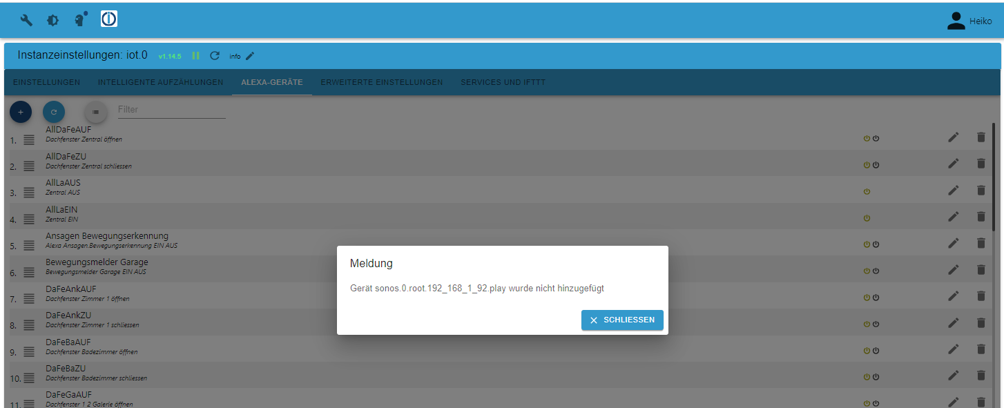

                  Hi, ich möchte gerne ein Datenpunkt von einem alten SONOS Play 5 bei Alexa Geräte im IOT hinzufügen. Dabei kommt die selbe Meldung "Gerät XYZ wurde nicht hinzugefügt"
                  Hier ist der Datenpunkt:
                    "type": "state",
                    "common": {
                      "type": "boolean",
                      "read": false,
                      "write": true,
                      "role": "button.play",
                      "desc": "play",
                      "name": "Play button"
                    "native": {},
                    "_id": "sonos.0.root.192_168_1_92.play",
                    "acl": {
                      "object": 1636,
                      "state": 1636,
                      "owner": "system.user.admin",
                    "user": "system.user.admin",
                    "ts": 1691160312609
                  Hat jemand ein Tipp für mich?

                                      Dieses Problem versaut einem leider echt den Spass am iobroker - verfolgt mich schon ewig. Dann gibt es immer mal workarounds, die eine Zeit lang funktionieren .. jetzt nicht mehr :-( Über eine Nachhaltige Lösung oder wenigstens einen Workaround, der zuverlässig funktioniert würde ich mich sehr freuen. Aktuell ist es dieser hier, der sich nicht als Alexa-Gerät einfügen lässt:
                                      "type": "state",
                                      "common": {
                                      "name": "Open",
                                      "type": "boolean",
                                      "role": "button",
                                      "read": false,
                                      "write": true
                                      "native": {},
                                      "_id": "shelly.0.SHSW-21#CC50E313572A#1.Shutter.Open",
                                      "acl": {
                                      "object": 1636,
                                      "state": 1636,
                                      "ts": 1692092905708
                                      crunchipC Offline

                                      @daniello probier es mal so
                                      "type": "state",
                                      "common": {
                                      "name": "Open",
                                      "type": "boolean",
                                      "role": "button",
                                      "read": false,
                                      "write": true,
                                      "smartName": {
                                            "de": "Markise_auf"
                                      "custom": {
                                            "iot.0": {
                                              "smartName": {
                                                "de": "Markise_auf"
                                      "native": {},
                                      "acl": {
                                      "object": 1636,
                                      "state": 1636,
                                      "ts": 1692092905708
                                      zum ändern iobroker auf expertenmodus umschalten
                                      iot und javascript Adapter danach neu starten

                                        leider wieder:
                                        Gerät shelly.0.SHSW-21#CC50E313572A#1.Shutter.Open wurde nicht hinzugefügt
