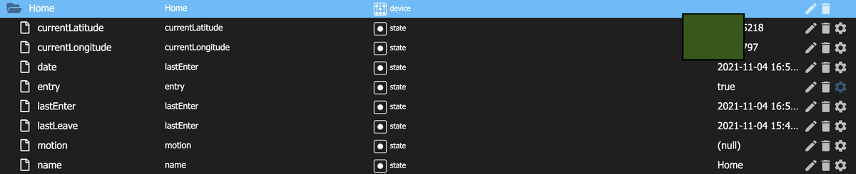

    Hallo ihr alle,
    langsam fühle ich mich von meinem System verar....! 😆
    Folgendes kleines Problem bekomme ich nicht in den Griff:
    Ich möchte, wie scheinbar viele andere auch, eine vernünftige Anwesenheitskontrolle einrichten. Hierzu klassisch eine Abfrage der IP von 2 Mobiltelefonen über ping. Entsprechende Skripte geschrieben, alles gut.
    Dann fing das ganze an: Ständig wechselt die Erkennung der IP von "Zuhause" zu "Abwesend" und das teilweise im Minutentackt. Hier wird eigentlich nur der Status der IP abgefragt und entsprechend in ein neues Objekt "Zuhause" oder eben "Abwesend" geschrieben. Dies wiederum setzt den Status der Wohnung entsprechend.
    Also habe ich mich informiert und oft gelesen das hier der Energiesparmodus schuld ist, also ausgemacht. Immer noch selbes Spiel, mal gehts, mal im Minutentakt "Zuhause" und "Abwesend". Also dachte ich mir, wenn das im Minutentakt umspringt, bau ich einfach eine entsprechende Pause ein bis geschrieben wird. Klappt auch nicht. Habe extra eine Pause von 62 sek reingenommen damit ich sehe das diese Zeit auch bei den Meldungen ersichtlich ist, trotzdem teilweise beide Meldungen in derselben Minute. Die Instanz ruft die IPs alle 30 sek ab.
    Ich komm nicht mehr weiter. Entweder übersehe ich irgendetwas komplett oder hab mich fest gefahren. Ich hoffe jemand von euch kann mir helfen, mir geht das langsam echt auf die Nerven. 😖

      JoergH
      @schlumpf
      Das gleiche Phänomen habe ich beim Handy meiner Tochter auch, bei den Handies meiner Frau und mir nicht. Grund?
      Lösung: Abfragen ob z.B. 5 Minuten bereits ununterbrochen kein Kontakt mehr besteht.
      S 1 Antwort Letzte Antwort
      • J JoergH
        @schlumpf
        Schlumpf
        @joergh
        Hmm, im Grunde hab ich genau das Probiert in dem ich eine Pause von 62 sek (2 Abrufperioden) eingebaut habe.
        Leider macht das eigentlich nicht so sehr viel sinn. Ich möchte ja Dinge automatisieren wenn ich nach hause komme bzw. wenn ich das haus verlasse.
        Zumal ich es einfach nicht nachvollziehen kann. Teilweise macht er das alle paar Minuten und dann innerhalt 1-2 Minuten An- und Abwesend, Teilweise läuft es den gesamten Tag ohne "Falschmeldungen".

          @schlumpf Wenn du es hinbekommen würdest wärest du der Erste, der es geschafft hat über WLAN Einbuchung eine zuverlässige Anwesenheitserkennung zu basteln.
          Es geht nicht!
          Liegt nicht an dir, sondern an den diversen Geräten, die dabei involviert sind und ihre Eigenheiten haben.
          Einige gehen in standby und fliegen dabei aus dem Router
          Andere blockieren den PING grundsätzlich, andere nach ein paar Anfragen bis zum nächsten Neustart
          usw.....

            Schlumpf
            😂 Das Habe ich auch schon befürchtet.
            Wobei ich eigentlich zufrieden wäre wenn die Abfrage der Smartphones funktionieren würde. Es funktioniert ja an einigen Tagen auch reibungslos und dann ist es echt super, nur gibt es dann eben auch die anderen Tage....
            Ich wäre ja schon zufrieden wenn ich es nachvollziehen könnte oder wenigstens wüsste woran es liegt, aber so ist es echt unbefriedigend.
            Kann einer von euch nachvollziehen ob mein Skript wenigstens stimmt?

              OliverIO
              @schlumpf
              ihr habt sicherlich iphones?
              apple hat die optimierung sehr weit getrieben und fährt das funkmodul sehr zeitig runter. dadurch verschwinden die geräte aus den arp tables.
              mit der kombination ping und hping3 kann man die handys aus ihrem tiefschlaf wecken, so dass sie sich wieder im netzt melden.
              batterienutzung geht eigentlich. abfrage alle 5 minuten reicht.
              bei mir hat sich das folgende skript bewährt
              #!/bin/bash
               #Enter your ip of your device here
              DEVICES="192.168.178.100 192.168.178.36"
              for i in `echo $DEVICES`; do
                  ping $i -c 1
                  hping3 -2 -c 10 -p 5353 -i u1 $i -q >/dev/null 2>&1
                  sleep 1
                  # Only arp specific device, grep for a mac-address
                  status=`arp -an $i | awk '{print $4}' | grep "..:..:..:..:..:.."`
                  #A mac will be 17 characters including the ":"
                  if [ ${#status} -eq 17 ]; then
                      echo "Phone $i is detected!"
              	if [ $i == "192.168.178.100" ]; then
               		curl http://192.168.178.24:8082/set/0_userdata.0.Anwesenheit.Sabrina?value=1
                  	fi
                  	if [ $i == "192.168.178.36" ]; then
               		curl http://192.168.178.24:8082/set/0_userdata.0.Anwesenheit.Rene?value=1
                  	fi
                  else
                      echo "Phone $i is not present"
               		curl http://192.168.178.24:8082/set/0_userdata.0.Anwesenheit.Sabrina?value=0
                  	fi
               		curl http://192.168.178.24:8082/set/0_userdata.0.Anwesenheit.Rene?value=0
                  	fi
                  fi
              done
              zum setzen der datenpunkte wird simple api verwendet, so muss dieses skript bspw auch nicht unbedingt auf dem iobroker-server laufen.
              hping3 muss auf dem rechner separat installiert werden. ist glaube ich auch eine linux only lösung.
              https://lindevs.com/install-hping3-on-raspberry-pi/
              müsste aber leicht abgewandelt auch für andere linux distros gelten
              hier noch die referenz zum original beitrag
              https://forum.iobroker.net/topic/46360/anwesenheitserkennung-mit-hping3/13
